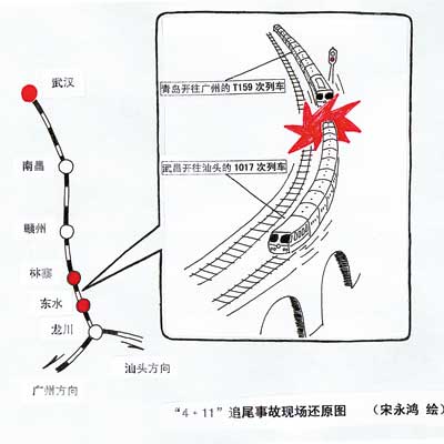

汉网消息(《武汉晚报》 记者左洋)记者昨获悉,铁道部已下发文件,通报“4·11”事故的原因调查及处理结果,36人受处分,18人被撤职、免职、解职,一 名生还的T159次列车司机被依法追究刑事责任。
铁道部查明:4月11日9时32分,南昌铁路局南昌机务段DF11319号机车担当的青岛开往广州东的T159次列车,行至广铁集团管内京九下行线林寨站至东水站间,在信号故障情况下,司机个人认为防护区间没有列车,盲目行车,以48公里的较快时速,撞上正在停靠的武昌开往汕头的1017次列车,导致1017次列车最后4节车厢脱轨。当时,T159次第二司机在睡觉,没有执行在故障情况下必须双司机值乘的规定。
铁道部认定,事故造成2名铁路职工当场死亡,18名旅客受伤,构成重大事故。南昌铁路局负主要责任,广铁集团公司负重要责任,广铁电务部门也对信号故障处理不及时。
