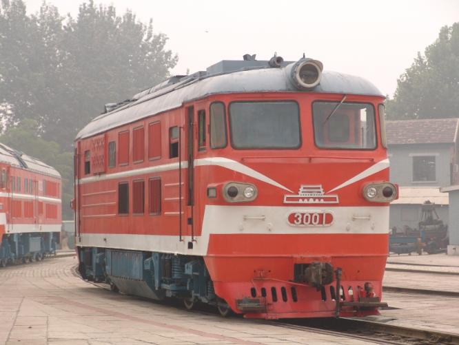

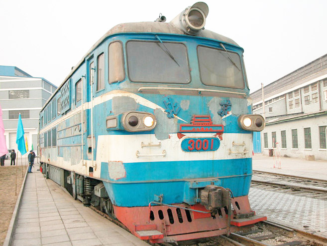

最近看到中铁京辆“二七机车厂展示会”的帖子里面有个橙色的3001,貌似小北京,但没有“北京”字样,后来我在我的机车户口本利发现了一个蓝色的有“北京”字样的小北京,请问这两个是同一台车吗?还是两台车?

第一个北京型,第二个是DF7D,用的北京的壳子.
2006-4-17 18:15:03
这两个是同一台车,但并不是第一台小北京,大约是91年前后用原先小北京定型时的柴油机制造的,03年左右,这个车喷成了橙色。

第二个不是DF7D吗?

知道区别了,虽然涂装很像,但DF7D前面有写型号,并且是双机固定重联的.

北京和7D外观上最明显就是轴式不同,前者BO-BO,后者CO-CO

DF7D有两种,一种是双机固定重联的,一种是单机型的。一种是山区型的,一种是抗寒型的。至于哪种是哪种,我还没有搞清楚。但是两种的特点就是C0-C0,电传动。
而小北京则不是。
另外北京3001也不是第一台小北京。机车厂里的东西,不按照国铁机车的编号编,所以编几号都无所谓,写个0001、4001、5001,甚至0000都是很随意的事情。
而且另有说法。当年先有的北京6001,是学习NY的,然后机车由于没有成熟的万向轴技术,所以做成了D-D(实际上是BB-BB)。于是D-D这东西过了一个弯道,噗,颠覆了,因此设计宣告失败。然后回到机车厂,拆成了两节。所以没有3001和3002。
——此说法是据北京机务段某位司机所言,真实性尚未证实,仅供参考。
