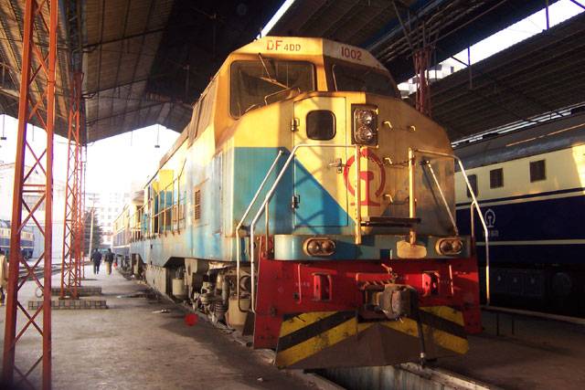

转载一张DF4DD
2006-4-14 16:09:13
东风4DD型内燃机车介绍
柴油机运用功率:2940
传动装置:交-直
轴式:C0-C0
轨距:1435毫米
轮径:1050毫米
长宽高:21100X3300X4580毫米
牵引电机悬挂方式:滚动轴悬
轴距:2 X 1800毫米
中心距:12000毫米
通过最小曲线半径:100米
粘着质量:92吨
轴重:23吨
车体形式:外走廊式
轮轴效率:30.4%
最高速度:100公里/小时
持续速度:24.1公里/小时
持续牵引力:347.4N
启动牵引力:435N
水:1200公斤
燃油:8000L
机油:1200公斤
砂:1200公斤
柴油机型号:16V240ZJD
柴油机转速:1000r/mn
柴油机冲程数:4
缸数排列:16缸 V形50度夹角
汽缸总排量:199C
2006-4-14 16:37:07
4DD的零件和东风4B型内燃机车的全部通用
