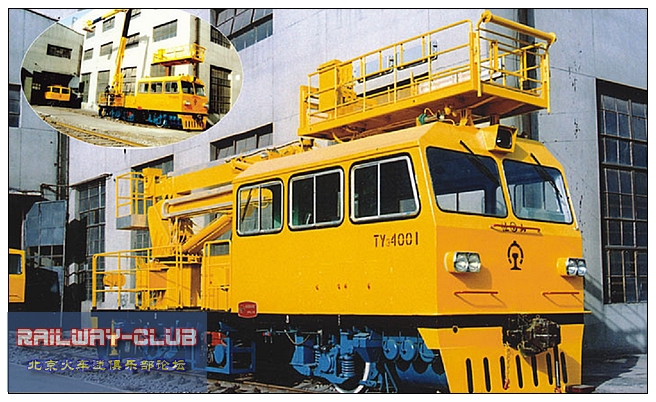

[sze=3]TY3型高空斗式作业车
TY3型高空斗式作业车是用于电气化铁路接触网施工、维修、保养的多用途机车。该车适用于接触网上部的安装、调整、检修、导线高度及之字值的测量和高空作业,更适合与TY4B型放线车等编组为抢修列车使用。
性能参数: [/sze]1、主要技术参数:
   [sze=3]  轨距               1435mm
     整备重量           24t
     构造速度           90m/h
     作业速度           0~10m/h可调
     传动方式           液-机传动
     轴列式             B
     最小通过曲线半径   100m
     制动方式           空气制动+手制动
2、高空作业吊斗主要参数:
     载重量          200g
     最大起升高度    16500mm(轨面至吊斗内底面)
     最低高度        2100mm(轨面至吊斗内底面)
3、回转升降平台主要数据与TY2型接触网作业车相同。 [/sze]

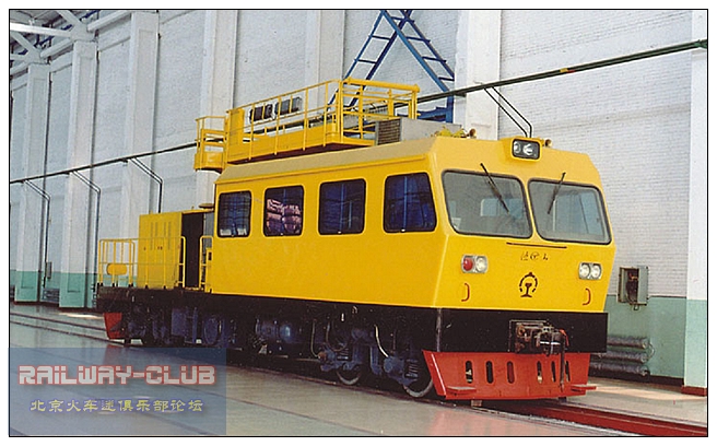

[sze=3]TY5型电传动作业车
TY5型电传动作业车是一种新型交—直—交电传动作业车。可满足提速电气化铁路接触网的维修与施工要求。该车具有功率大、牵引力高、可低恒速运行的特点,可兼作轨道牵引车及恒张力放线牵引车使用。该车主传动系统采用交流电传动,辅助传动系统全部采用交流电传动控制;具有较完善的设备监控保护功能;驾驶室宽敞明亮,装有机车用空调,工作环境好,可双端操纵;集成化设计,使设备维护和保养方便、高效。 [/sze]
[sze=3]轨距            1435mm
整备重量        36t
最大速度        120m/h
作业速度        0—15m/h可恒速运行
传动方式        交-直-交电传动
动力系统配备    283的康明斯发动机/250发电机
                200牵引逆变器/200异步牵引电动机
制动系统        采用电空制动机 [/sze]

[sze=3]TY2型接触网作业车
TY2型接触网作业车是在我厂自行研制开发的新一代接触网作业车,并根据用户的不同要求进行了多次技术改进,形成了TY2B、TY2C、TY2D、TY2E等系列产品。TY2型接触网作业车是用于电气化铁路接触网施工、维修、保养的多用途专用车,可用于接触网上部的安装、调整、检修和导线高度及之字值的测量,亦可作为小型牵引车使用。
  TY2型接触网作业车在国内铁路工程车领域率先采用了动力换档的液力—机械变速箱,具备液力传动独有的特点,有较理想的牵引性能,起步平稳,加速快,换档冲击小,过载时发动机不易熄火等特点。该车发动机和变速箱位于司机室外,司机室内部空间宽敞、整洁、噪声低,有效的改善了司机的工作条件。
  TY2型接触网作业车具备液力传动独有的特点,在进行放线作业时发动机可在较低的转速下平稳运行,速度可保持在0~10m/h范围的某一稳定值,而不致出现放线速度忽快忽慢或发动机低速熄火。
  TY2型接触网作业车采用了机车制动机,制动缸有自保压功能,制动缸泄漏能自动补偿,适合长大坡道运行,有“小闸”功能,制动灵敏、快速,非常适合工程车作业时频繁起停的要求。
    TY2型接触网作业车在进行接触网上部作业时,能够通过平台上部设置的电控制动装置直接对机车实施制动和缓解控制,因此可以大大减少作业过程中平台上部人员与司机的对话联络内容,有效地提高天窗时间利用率。同时,在平台上部还可实现对发动机的熄火控制,可以在液压系统出现紧急情况时及时停泵,确保安全。 [/sze]
