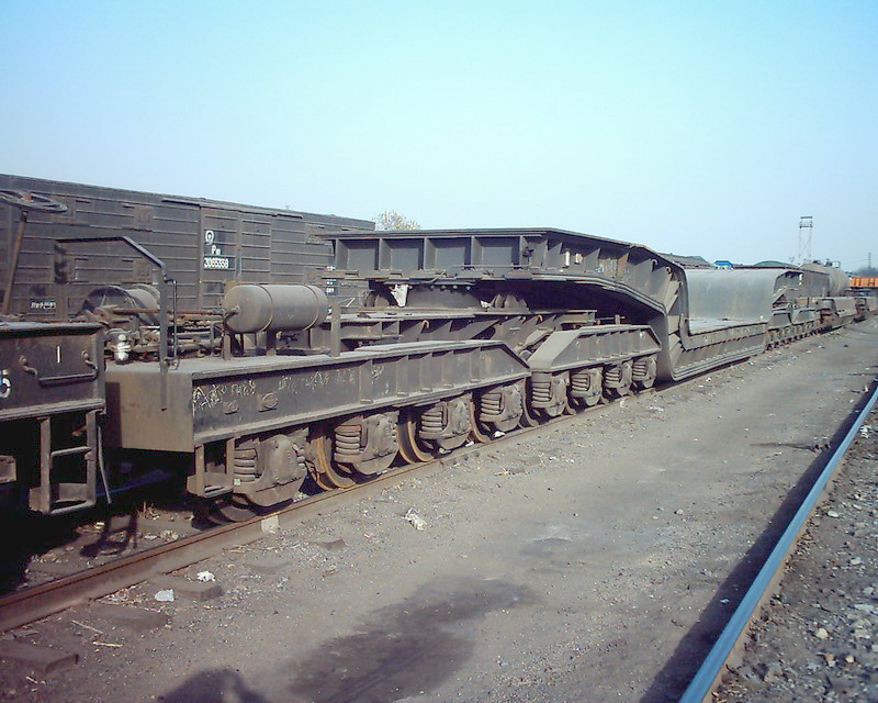

[sze=3]D18A型凹底平车是我厂设计的凹底平车系列产品之一,适用于标准轨距铁路上运输长大货物用。该车型采用高强度低合金钢结构。全车由大、小底架、导框式转向架、空气制动机、手制动机、和车钩缓冲装置等部分组成。 [/sze]
[sze=3]  此车由中国北车集团哈尔滨车辆有限责任公司  研制[/sze]
[sze=3]性能参数: 载重                                180 t
自重                                135 t
构造速度                            80 m/h
通过最小曲线半径                    180 m
两车钩边接线间距                    35470 mm
凹底承载面长度                      9000 mm
大底架上平面宽度                    2800 mm
大底架承载面上平面距轨面高(空车)    930 mm
大底架下平面距轨面高(空车)          200 mm
大底架心盘中心距                    22440 mm   [/sze]

嘿嘿 更正楼主 图是D2的
D18A的转向架是Z20型 而上面的图的架子是Z10型的
