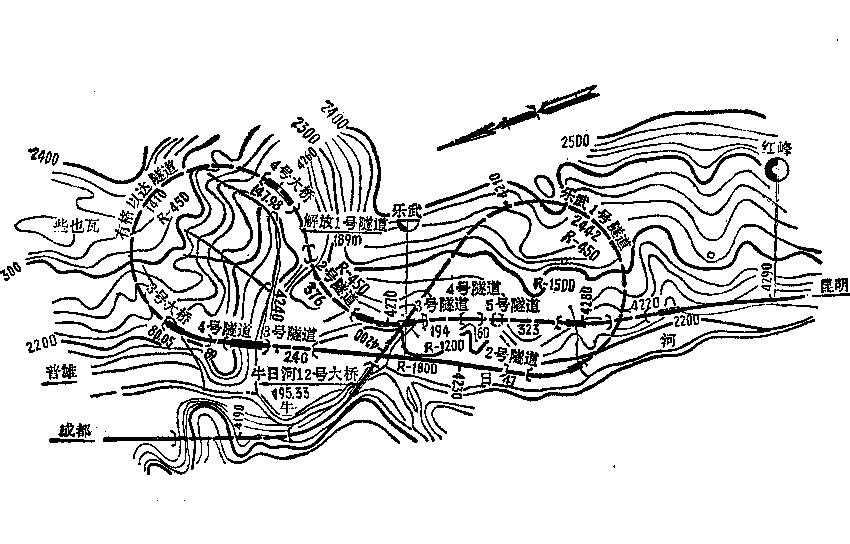

看到有的 车迷在内昆线上拍的线路 里面有个名词叫 展线 不知为何物?? 还有个问题想请教各位 内昆线 起伏跌荡 弯道半径比较小 坡度较大 不知列车在上面怎么行驶?

盘山铁路

就是山区铁路在很小的空间内上升很大高度的一种筑路方式。和盘山公路一个意思~

那 机车 需要换挂吗?要不怎么转弯?

大部分不用换挂的。

展线就是描述线路弯曲程度的概念,是指线路长度与航空距离的比值

图中的就是展线.
