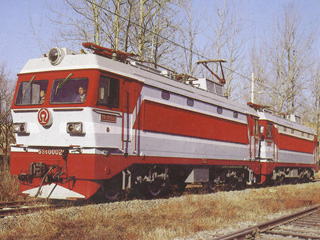

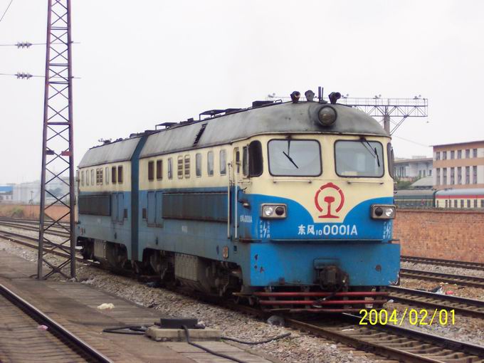

SS5有,DF10有.难道怕火车飘起来??!!

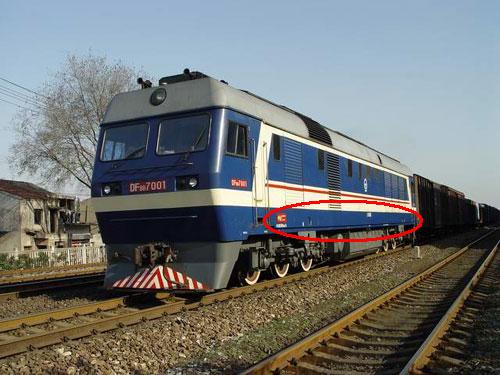

楼主指的是机车两边的大铁板吗?那个应该是侧重板,货车好象应该全有吧,也不是怕火车飘起来,具体原因我也不是很清楚,反正和他是拉货的有关系,我可以到厂里帮你问问工艺师啊

其实每个机车都有压铁配重,除了重心外,不压的话也达不到规定的重量,使得牵引力发挥不出来。

简单说 就是压住车的 要不拉的太多 起车的时候打滑

增加机车轴重用的如DF8B那张图去掉两边的压铁轴重为23吨加上压铁轴重为25吨这样等于增加了机车的黏着牵引里是机车可一拉的多些
