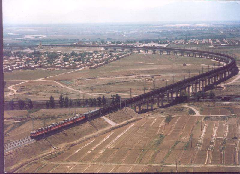

不是说去年底就开通了吗?怎么拖到现在?
2万吨,一定相当壮观了,我只见过1万吨的,亲眼见的,从远处看都没法看到头尾。
下面发一张从论坛以前没坏的时候农下来的一张图片给大家看看,正宗的货运2万吨。
