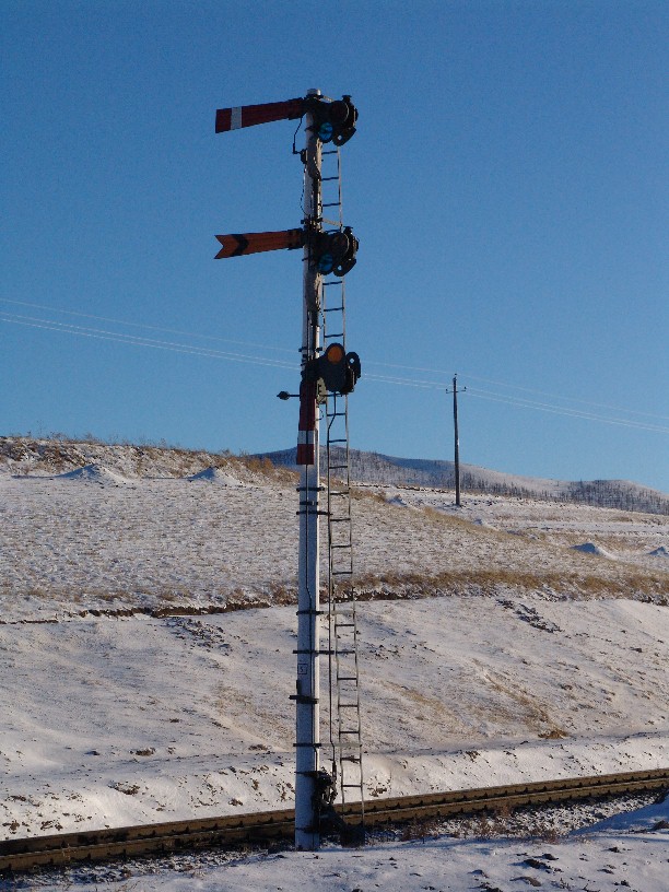

谁有臂板信号机的照片?能告诉我怎么显示红,绿,黄灯信号!!!!!!!!!!!

能告诉我显示的是什么意思吗?按色灯的意思?
2006-4-10 13:40:39
图片中的显示意义为列车不得越过该信号机。夜间颜色(从上至下)红,黄,空。
正线停车,夜间颜色,绿,黄,空。侧线停车,夜间颜色,绿,黄,黄。正线通过,夜间颜色,绿,绿,空。
主臂板定位为水平位置,表示禁止进入车站,下斜45度表示准许进入车站。
通过臂板定位为水平位置,表示正线上的出站信号机在关闭状态,下斜45度表示正线上的出站信号机在开放状态。
辅助臂板定位为垂直位置,表示禁止进入侧线,下斜45度表示准许进入侧线。
主臂板与通过臂板,辅助臂板的组合来表达进站信号机显示的意义。

这是在哪里拍的啊?挺好玩的啊!一般不都是用信号灯了么?我玩的铁路大亨游戏里,就全是这玩意。呵呵。

集通线上店车站。
