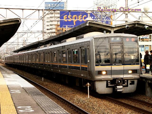

207系电车。这是老涂装的。
Photo by 铁轨
2006-8-29 22:14:21

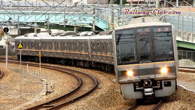

通过大弯道,进川西池田站的207系电车。
这是新涂装的。
Photo by 铁轨
2006-8-29 22:17:41

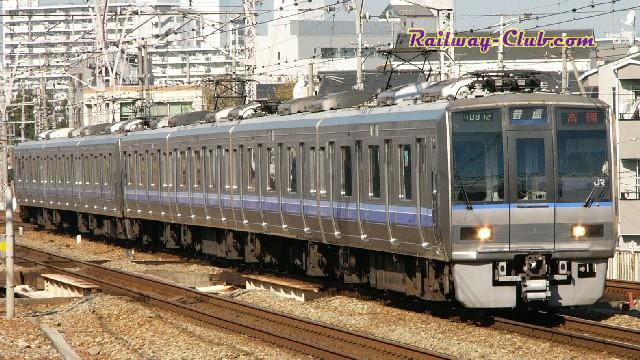

停在塚本站的207系电车。
这是新涂装的。
Photo by 铁轨
2006-8-29 22:19:35
