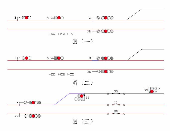

双线自动闭塞区段逆向进站的时候,预告标应该怎样设?
电码化区段侧线进站的时候,是否有段时间机车信号无码?

即图(一)对还是图(二)对?
进侧线的时候,图(三)中蓝线区段是否机车信号无码?

感谢指点,不过这里的回答和交流区的回答似乎恰好相悖,大概是我问得不够清楚。
