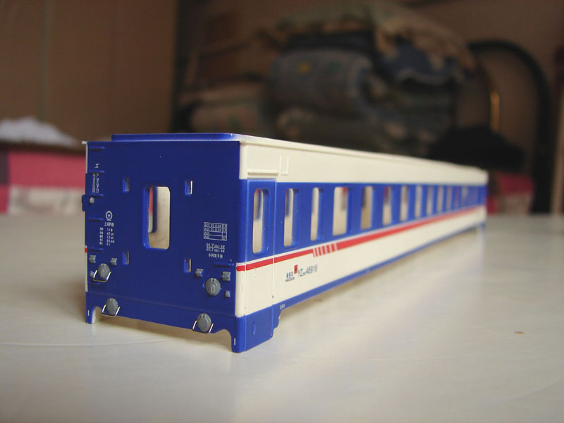

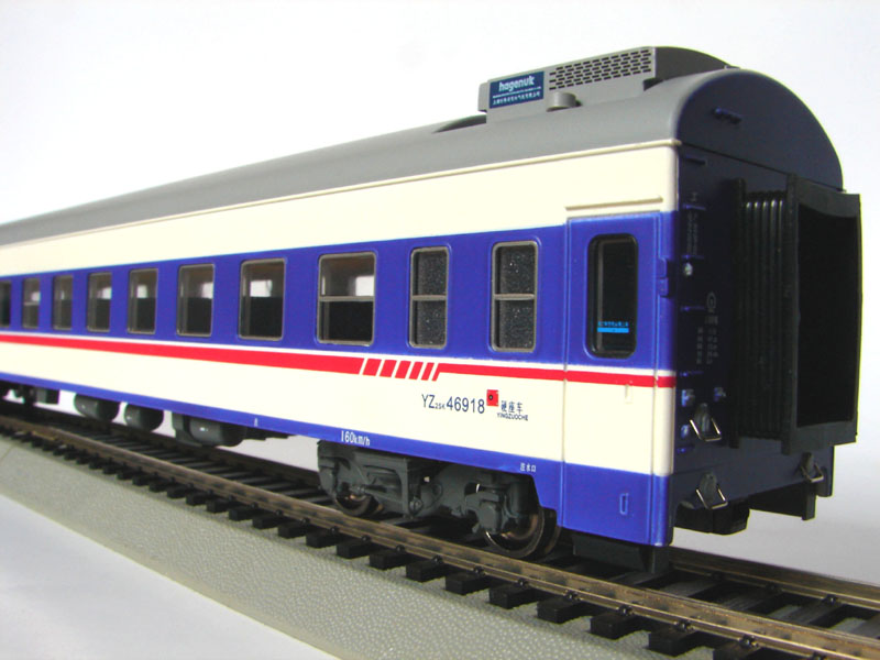

因为转向架和车上的文字没办法解决,所以暂时就完成到这个地步了。
先来张YZ25K的

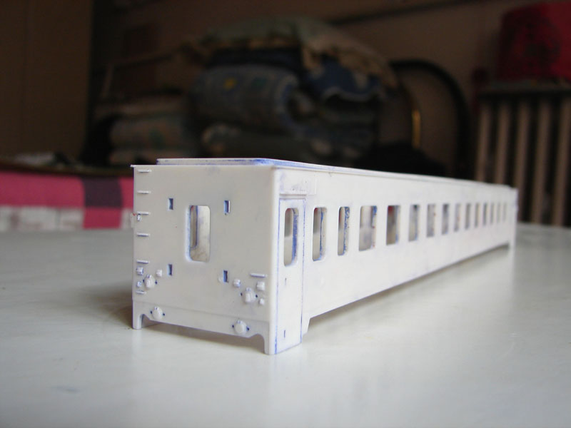

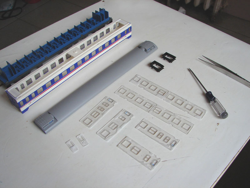

开始拆车
2006-8-11 20:56:55
kinwa
157
kinwa
YZ25K的所有零件
2006-8-11 20:57:37
kinwa
157
kinwa
车壳就这样了。
2006-8-11 20:58:12
kinwa
157
kinwa

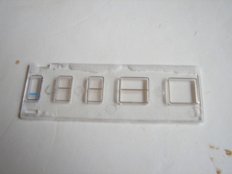

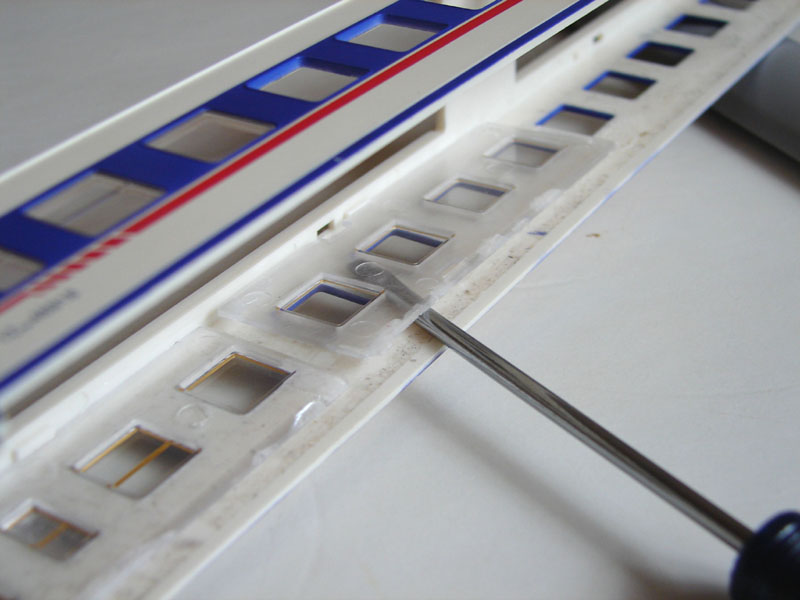

车窗零件
2006-8-11 20:58:35
kinwa
157
kinwa
刷掉原来的漆。
2006-8-11 21:00:24
kinwa
157
kinwa
我用的就是普通的硝基稀料,但还是建议用君士的油性溶剂比较保险。

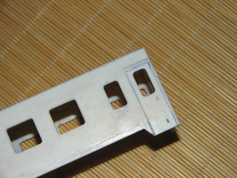

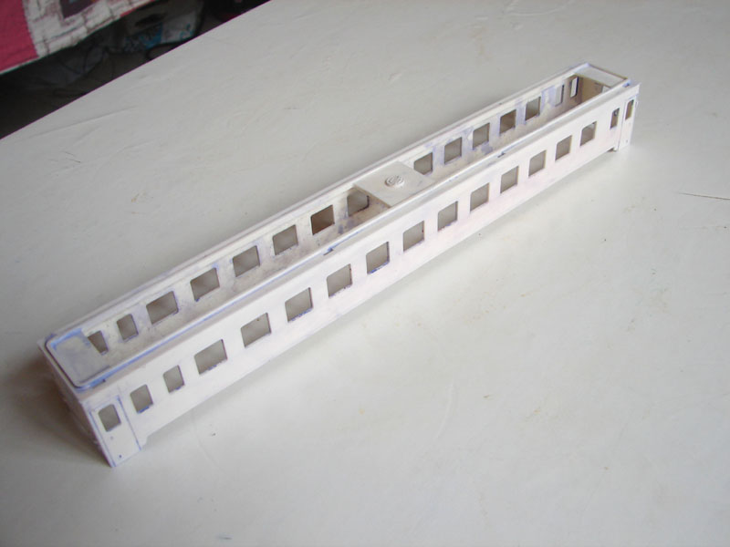

细节部分的修改。
2006-8-11 21:01:26
kinwa
157
kinwa
用偏口钳剪去棱角部分,之后用砂纸打磨。处理后的效果。
2006-8-11 21:02:34
kinwa
157
kinwa

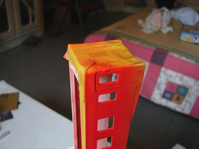

上色。用的是君士1000号补土打底,灰色的用完了,所以用白色的。但之后上白色漆的时候发现还是应该用灰的…………
