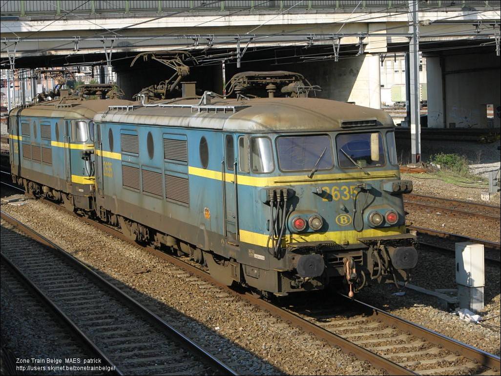

车钩两边的突起部分是做什么用的?国外许多机车都有的

缓冲器

欧洲国家普遍使用链式车钩,缓冲器在车端部的两端。

链式车钩连接稳定性如何?似乎感觉没有咱们国家这种握手似的车钩牢靠

毛病主要是不能承受很大的牵引力,而不是稳定性。

恩,看来他们那边好象不搞重载啊?
