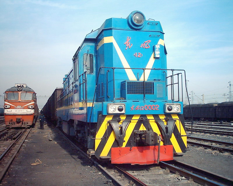

车钩两边挂的是什么东西?做什么用的?ND5上也有这东东的

是复轨器还是脱轨器来的忘记了……
这地方还有宽轨!?

不是宽轨,是被换下来的钢轨。

当然是~~~~.解答不了呵呵我也猜不准

是东北的宽轨

去过满洲里 ,好似就有这种宽轨,老毛子车用的

没有轨枕,没有道钉,怎么是宽轨?明摆着是拆下来的。

东北不用“假北京“哈

图上的照片是在哪拍得?

呵呵 当然是复轨器   车辆脱轨后用来复轨的!  这个显然是标准轨!  复轨器 中央卡在轨道上  然后用机车拽, 我曾在宝鸡亲自掉道    结果我门的机械车就是用这个东西拉回来的
