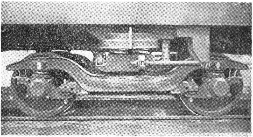

这是2021年版《常见客车转向架介绍》的第三篇《U型(206系列)转向架(上集)》,全文约5800字。这一部分所要讨论的U型转向架的主要特点是在构架上方俯视呈H形(由于这个H中间有两横,也有叫双H形的),在构架侧方平视则可见构架侧梁中部下凹成U形。如下图所示:
从上世纪80年代开始渐渐自成一派的206系列转向架本是UD系列转向架的一员,即UD3型,而UD系列指的则是1960至1980年间一系列装用D轴的U型转向架产品,包括UD1型至UD5型四种转向架。其中UD3型和UD4型(即207型)实为同一种转向架,两者结构相同,只是轨距不同,UD4为轨距1524mm的宽轨转向架;而UD5可分为UD5A、UD5B两种方案,UD5B的构造已非常接近90年代的206WP转向架。与UD系列同时期的U型转向架还有1965年的KZ1型,它因装用C轴而没有被包含在UD系列之内。

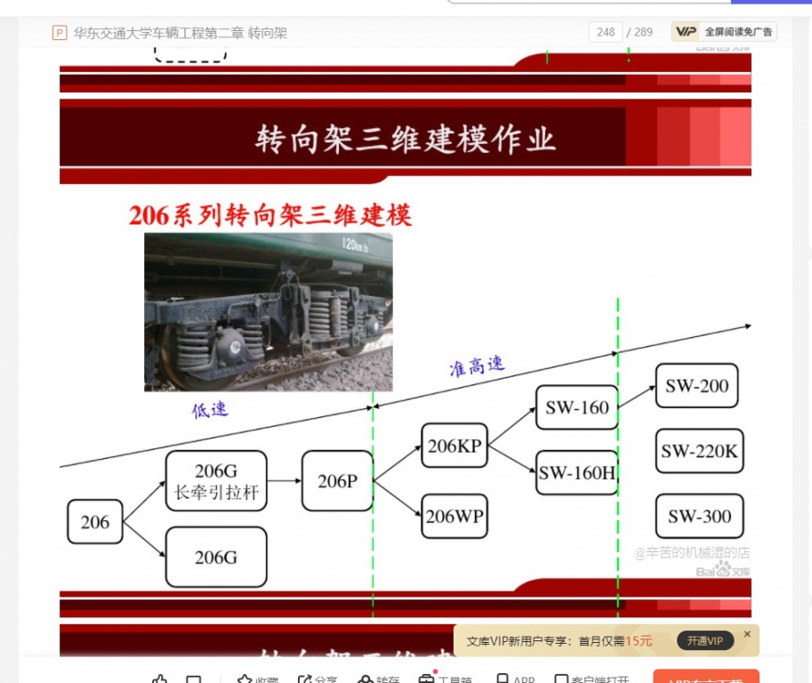

1994年至上世纪末,国铁进行了一提和二提两次大提速,而206系列转向架也发展出了构造速度200km/h的终极形态,那就是上世纪末出现的SW-200转向架。这期间206系列转向架的准高速新成员还有若干个版本的206WP、206KP转向架、在206KP基础上发展而来的SW-160转向架和为替换大量206WP、206KP转向架而出现的SW-160H等。当然不能忽视的还有1998年在国内版206G基础上发展而来的206P转向架,本世纪初,哈局的王牌车之一,哈尔滨—上海K58/5、K56/7次一度用过一列高配的四方厂25G,就是全列206P转向架。

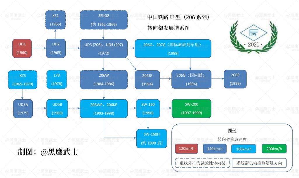

下面将对上述各个型号的转向架分别作一简介。鉴于UD3(206)型转向架在U型转向架发展过程中承上启下的重要地位,我还将着重分析这种转向架的发展历程。国铁U型(206系列)转向架的家族谱系图如下:

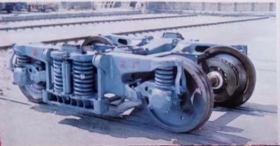

UD1型又名双客U型转向架,是1960年四方厂在四方所、上海交大等单位的协作下,为新型双层客车试制的转向架(顺带一提,老双客就是“东风双层摩托车组”的双层客车,从存世的照片来看,老双客使用的是一种采用滑动轴承的202原型转向架)。1966年对UD1型进行了整图,1969年厂修时做了进一步的改进。虽然UD1型的构造速度仅为120km/h,但在当时的技术条件下使用了盘形制动,是颇具开拓性的设计。另外,有一辆份的UD1型转向架的二系弹簧改用了空气弹簧作为试验方案,于1969年改回圆弹簧。
UD2型转向架又名南宁U型转向架。1964年,四方厂在四方所的协作下,在UD1型制造和运用的经验基础上试制了UD2型试制型,1965年春季,根据试制型动力学试验和静强度试验的情况,对转向架的局部结构进行了简化和修改,随后投入小批量生产。UD2型原本计划用于国际列车,分准轨宽轨两种形式,因拉杆式轴箱定位在国外检修不便,亦不便换装苏制轮对,后改为国内北京—南宁区间运用。UD2型准轨版共生产了8辆份,即16台转向架。同时,至少有一辆唐山厂的CA18使用了UD2转向架,不同于后来的206G、206P是四方厂专属的转向架。

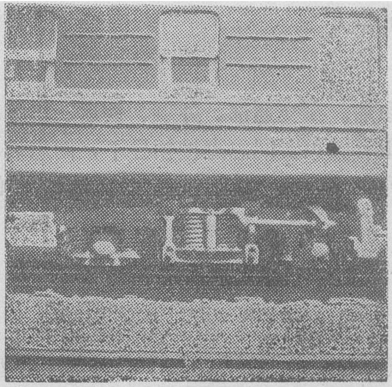

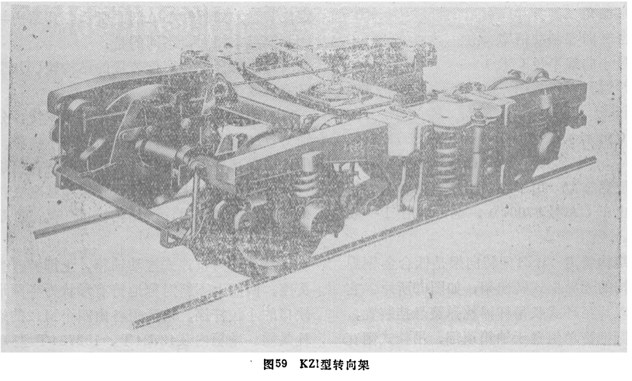

KZ1型转向架是非标准C轴转向架。由于UD系列转向架全部使用D轴,因此KZ1型没有被包含在UD系列内。它是1965年,四方厂在研制25.5米高速列车组的行李发电车(车号97007)时,考虑了高速列车组速度高、性能好、自重轻的要求,在UD1、UD2型转向架的基础上试制的新型U型转向架。其构造速度为140km/h,并于1966年4月在天津—永定门区间进行了最高速度135km/h的动力学试验。

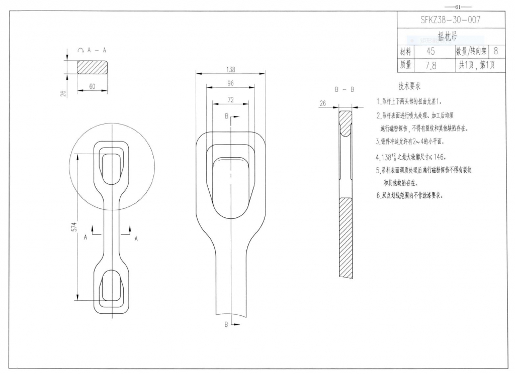

除了用于25.5米轻型高速列车组这款神秘的国铁第一代25.5米客车之外,KZ1型在U型转向架家族中也具有重要地位,它是目前已知第一种使用“双片吊环式单节长吊杆”作为摇枕吊杆的转向架(未必准确)。由于这种吊杆的吊环两端开有D字形的长孔,因此也叫“眼镜式长吊杆”。和UD1、UD2型带有浓厚苏联风格的双节吊杆相比,这种双片单节长吊杆是中国独创的设计。
此结构形式被后来的UD3型及206系列转向架的部分成员继承并一直沿用至今,鉴于206G、206P转向架只有四方厂使用,如果在转向架上看到这种吊杆形式,可以立即判断此车是四方厂生产。

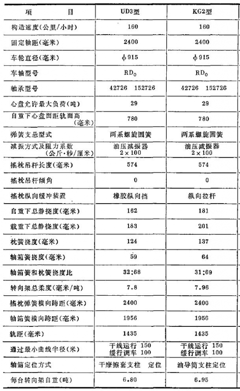

眼下所有关于SFKG2型转向架的已知资料都来源于一篇名为《新造国际车UD3型转向架动力学试验报告》的文献。本文中与这种转向架相关的论述也都是基于这篇文献提供的信息。
和UD3型相比,SFKG2使用油导筒式轴箱定位及纵向牵引拉杆,UD3型使用干摩擦导柱式轴箱定位及纵向摇枕挡,此外SFKG2使用的牵引拉杆等部件会带来一些额外重量。除此之外,两者的各种参数几乎完全一致。在上述文献提到的动力学试验中,SFKG2和UD3所使用的弹簧挠度也不同,但设计上两者的弹簧挠度应为相同。另外,上述文献明确指出,UD3型是在总结SFK6(即UD2型)以及SFKG2两种U型转向架的运用经验的基础上设计的。UD3和SFKG2的主要参数比较如下:
关于构造速度我还得说两句。我总结的谱系图中UD3、SFKG2的构造速度是140km/h,理由是上述的文献发表于特殊的历史时期,而80年代后的文献无一例外将206型的构造速度定为140km/h。更何况,从最早的京沪直达特快列车的运行来看,装用206转向架的22型空调客车跑120都有问题,要不然也不会有后来的206JG、206G和206P。即便是安全装置更完善的206P型转向架,构造速度也是140km/h,所以没有牵引拉杆和横向减振器的206型的构造速度没有可能是160km/h。
以U型转向架的家族整体视角来看,SFKG2型转向架可以说是当时条件下一个天才的设计。在摇枕与构架的定位方式上,SFKG2使用了纵向牵引拉杆,如果设计得当,两端为弹性节点的牵引拉杆可以使摇枕与构架保持相对正位,无间隙、无磨耗地在构架和摇枕之间传递纵向力;而UD3型使用的纵向摇枕挡是磨耗件,磨耗到限时需要更换。众所周知,国际列车最终选定使用UD3型转向架,根据上述文献,SFKG2型在120km/h以上速度条件下的动力学性能优于UD3型,但在120km/h以下的速度条件下则是UD3型的性能稍好;考虑到当时国铁的实际行车速度,这大概就是国际列车选用UD3型的原因。实际上,国铁是在80年代中的京沪直达特快列车才开始迈向持续速度120km/h的运行,这也催生了90年代的206JG、国内版206G转向架;而在80年代末的国际旅游列车用206G、207G转向架上(206系列中第一种真正意义上按照持续速度160km/h设计的转向架),我们仿佛也能看到SFKG2的影子。本文的后续部分将介绍这段演进过程。

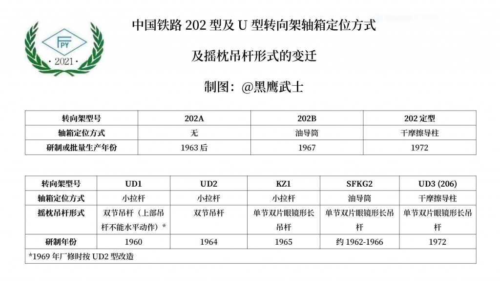

笔者总结的202型及U型转向架的轴箱定位及摇枕吊杆的发展路径如下图所示。从202型及U型转向架的轴箱定位方式的演进来看,大家殊途同归走向了干摩擦导柱式定位看来并非偶然。
202B型和SFKG2型转向架采用了油导筒式定位方式。其原理是将安装于转向架构架上的导柱和轴箱托板上的导筒制作成活塞和油缸的形式,转向架落车时导柱插入导筒,在导柱上下移动时,油液可进出导柱的内腔,达成减振、润滑及限制导柱和导筒之间相对位移的效果,类似于油压减振器。202B型转向架装用于第一代广深空调列车时,运用中曾经发生导柱漏油、断裂等事故,大概是出于稳定性的考量,油导筒式轴箱定位在上世纪70年代初开始逐渐被干摩擦导柱式定位取代。
干摩擦导柱式定位的原理则是,安装在构架上的导柱和轴箱托板上的支持环均装有磨耗套,转向架落车时导柱插入支持环,在导柱上下移动时,磨耗套发生干摩擦,达成限制导柱和支持环之间相对位移的效果。

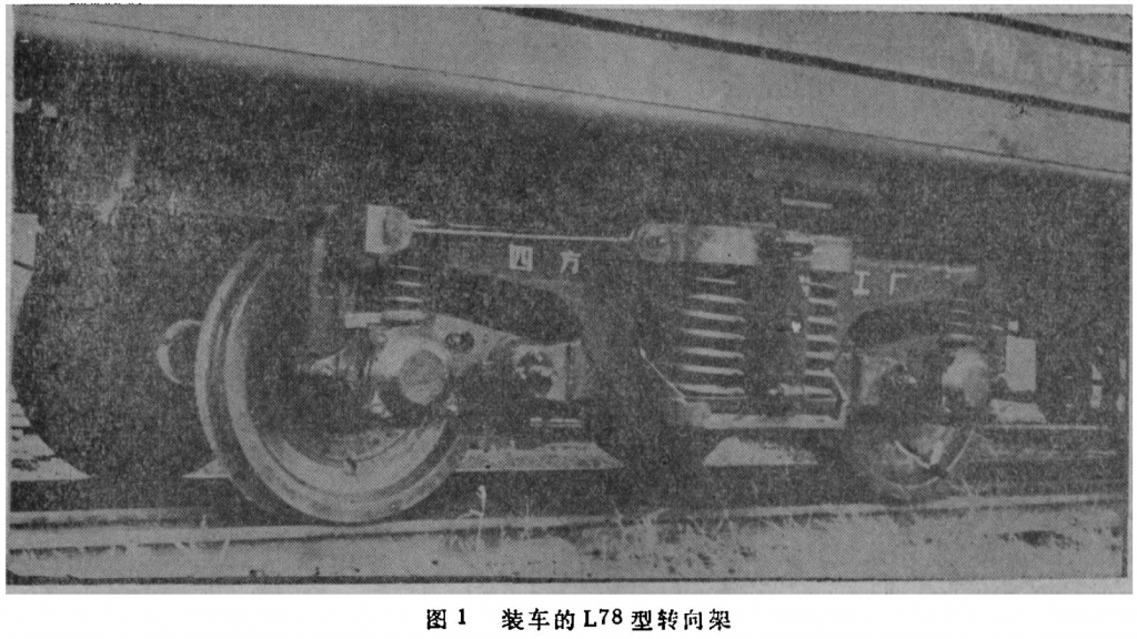

1978年3月18日,全国科学大会在北京召开,史称“科学的春天”。这次大会带来了中国科技的全面复苏,同时改革开放也已经箭在弦上,古老的国度正在向世界打开大门。
1978年7月,TDB在北京组织了中法技术座谈,期间,法国方面比较详细地介绍了Y32型转向架的结构和试验结果,并提供了一些技术材料。正是在这样的时代背景下,1978年底,由四方所牵头,四方厂和长客厂开始联合设计L78型高速客车转向架,其技术指标为运行速度160km/h,制动距离不超过1200米。参加研制的协作单位还有浦镇厂、唐山厂、上海铁道学院、大连铁道学院和西南交大等单位,可以说是继1972年客车转向架定型会议之后的又一次全明星阵容。L78这个型号的含义就是1978年联合设计的新型转向架。
L78型在设计过程中吸收了法国Y32型转向架的经验,也根据当时的国情做了适当调整。它的一些特点在今天的准高速转向架上已成为标配,例如全旁承支重、转臂式轴箱定位、一系圆弹簧加油压减振器、无摇动台结构、牵引拉杆、横向减振器等。受当时铁路技术政策所限(旅客列车最大速度140km/h),L78型并未批量生产而仅作为技术储备,并于1986年作为一项科研成果通过部级评审。
我认为L78型和1979-1980年间投入运用的UD5型并无关系。L78型与UD5A型的结构形式有较大差别且两者研发的时间相差不远,虽然UD5B的结构形式相对更接近L78,但也没有任何文献证实L78与UD5A、UD5B有关联。所以,在U型转向架的家族谱系中,L78是唯一一种与它周围的各种转向架都不具有传承关系的产品。

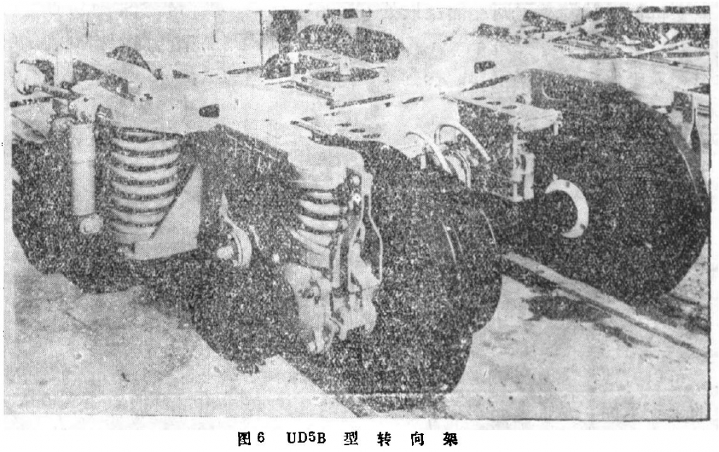

UD5型转向架是1978至1980年间四方厂为新造25.5米空调客车和发电车设计制造的高速转向架,设计构造速度160km/h,分为UD5A、UD5B两个试制方案。1979年首批40辆广九车使用的是UD5A型,1980年的36辆干线空调车使用UD5B型。实际运行速度为120km/h。
UD5A型
UD5A型
UD5B型
UD5B型
两种试制方案的相同之处是均为U型构架,都使用了转臂式轴箱定位,一系均为单组圆弹簧,一系悬挂无油压减振器,构架与摇枕之间装有横向油压减振器等。两者的不同之处在于,UD5B型为无摇动台结构,且以牵引拉杆取代了纵向摇枕挡,简化了结构,减少了磨耗。UD5B型在盘形制动之外还加装了单侧踏面制动,部分车辆还装有机械式防滑器。UD5B是UD系列转向架中唯一一种性能满足160km/h运行要求的产品,其结构形式也已经非常接近90年代的准高速转向架206WP。
巧合的是,在1972年客车转向架定型会议上,就改进U型转向架二系悬挂的问题,交通部曾要求四方厂和四方所制定两个改进方案,UD5型两个试制方案的结构形式恰好符合上述两个改进方案的要求。我将在206W转向架的部分详细介绍这段历史沿革。

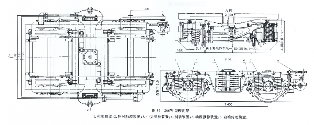

206W型转向架
早在1972年的客车转向架定型会议上,交通部已责成四方厂和四方所改进U型转向架二系悬挂装置,并提出了两种改进方案。其一是将双片吊环改为单节吊杆结构,从U型转向架的家族体系来分析,这个改进方案最终发展为UD5A转向架;其二则是研制无摇动台转向架(当时称为“无摇枕吊结构”)。第二种改进方案虽然试制了两辆份样机,但其结构和参数均受到条件限制而不尽合理,直到1984年才开始运用;但此前早已出现另外两种准高速无摇动台转向架,即L78型和UD5B型。从文献上看,L78和UD5B似乎并不是为了直接回应客车转向架定型会议的第二项改进要求而设计的。
鉴于当时国铁行车速度的具体情况,L78、UD5B的盘形制动、防滑器等设备显得大材小用,而旁承支重方式也与批量生产的客车互不兼容。有鉴于此,1985年9月,四方厂与四方所共同设计了206W无摇动台转向架,1986年底试制完成,1987年底进行了动力学试验,至1988年11月已在北京—广州区间运行一个段修期。
206W型转向架基本上是206型的无摇动台版本。除取消摇动台及随之而来的其他改进之外,其余部分的结构形式与206型相同,心盘承重方式及基础制动装置等也未作改动。它的主要特点有:
(1) 无摇动台,取消了13种208件部件,二系悬挂装置基本无磨耗,增加了纵向牵引拉杆和横向减振器;
(2) 加大了二系弹簧的静挠度,利用弹簧和橡胶垫的横向弹性替代摇动台的作用,以衰减车体的横向振动;
(3) 加大了二系弹簧的横向跨距;
(4) 设计中充分利用了橡胶件,改善了橡胶件的性能。
之前在介绍KZ1型转向架时提到,单节双片眼镜形长吊杆是具有中国独创性的设计。但这种吊杆数量多、制造困难,且每台转向架需要专门选配组合,成为关键工序。206W最大的意义就是取消了摇枕吊杆,解放了关键工序、简化了转向架结构,从而降低了制造和维护成本。

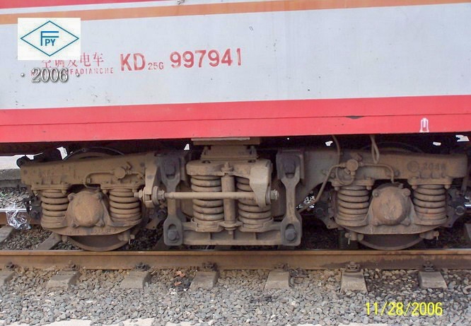

在1994年广深准高速铁路开通之前,四方厂官方认证的构造速度160km/h的准高速转向架只有五种,上世纪80年代末与日本川崎重工联合设制的206G、207G转向架就是其中之一。为区别于1994年的国内版206G转向架,本文将前者称为“国际旅游客车用206G、207G转向架”。在我2007年的帖子里这种转向架被称为“206G长牵引拉杆”,实际是没有认真研究它的历史沿革的结果。我当年的帖子曾多次在未经我许可的情况下被网帖甚至高校课件搬运,下面就是一个例子,也发上来博君一笑。
搬运这个问题且不谈,关键是当时我的认知是有错误的。206P这种转向架是上世纪末才出现的,那个时候206WP、206KP已经发展到第三代。没有自己的调查研究就直接搬运,我也替你们感到捉急啊!另外这位搬运者还画蛇添足地在206系列的发展历程中加入了SW-220及SW-300,但这两种转向架并不属于U型或206系列。稍后我将在无摇枕转向架的部分对它们作出介绍。
上世纪80年代末,TDB决定利用衡广铁路复线的日元贷款余额购置一批客车。这批客车共218辆,其中的168辆就是现在我们知道的25A型客车(因此25A型也叫“168客车”),而另外50辆在文献中一般称为“衡广铁路国际旅游客车”,也即18A、19A型客车。根据合同技术条件规定,国际旅游客车的使用条件为在北京—衡阳—广州区间运行,技术上要考虑未来在北京—哈尔滨、北京—蒙古—苏联联运的需要,最高运行速度为160km/h。在这样的技术要求下,国际旅游客车用206G、207G转向架也就应运而生。
国际旅游客车用206G、207G转向架是在206、207转向架运用的经验基础上,结合160km/h运行速度的要求设计制造的新型转向架,这里的字母G有高速和改进的含义,代表这种转向架是206、207型的高速改进型。这种转向架只用于18A、19A型客车,它保留了原206、207型的结构特点,同时又做了很多重要改进,如取消纵向摇枕挡、改用牵引拉杆;增设横向油压减振器;增设轴箱定位套;转向架制动采用I级精度销套;轴箱密封结构采用迷宫式;考虑到160km/h的运行速度,轴端发电机改为带有减速齿轮箱的两级传动装置;207G型及高级软卧车用206G型采用焊接构架、摇枕及弹簧托梁;采用耐低温橡胶件及油脂等。改进后的转向架通过了200km/h的台架试验。另外,高级软卧车用转向架的构架、摇枕和弹簧托梁为日本进口,同时也引进了川崎重工的焊接构架制造技术。这次国际旅游客车项目看来也奠定了四方厂与川崎方面良好的合作基础,在上世纪末,四方厂也是在川崎的协作下设计制造了SW-220(K)转向架。
另外值得一提的是,这里的国际旅游客车甚至带有直流3000伏机车供电功能,在可行的情况下通过电力机车从接触网取电,为列车的煤电两用取暖锅炉供电。
上集曾经提到一种图号为SFKG2的转向架,笔者认为SFKG2是在上世纪60年代的条件下一种天才的设计。而国际旅游客车用206G、207G的牵引拉杆布置形式也似乎有向SFKG2致敬的意味。由于紧急制动距离限制,18A、19A客车依然限速120km/h运行,但它们使用的转向架是206系列中第一种按照最高速度160km/h设计的转向架,理应在国铁客车转向架的发展史上拥有一席之地。

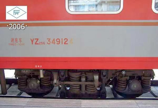

上世纪80年代中,13/14次、21/22次京沪特别快车升级为直达特快列车,中途车站仅技术停车而不办理客运业务,旅行速度得到提升,节省了旅客的旅行时间。随着列车运行速度的提高和年运营里程数的增加,206型转向架逐渐显现出一些问题,如运用一段时间后运行平稳性下降,制动梁、摇枕纵向挡及制动销套磨耗严重,部分制动件出现裂纹甚至折断,增加了用户的检修工作量,并危及行车安全。为此,部车辆局会同中国铁路机车车辆工业总公司于1990年8月在北京车辆段召开了专题会议,研究解决上述问题的措施。根据会议纪要的要求,四方厂提出了206型转向架的改造方案,并在13/14次、21/22次列车上的40多辆份206型转向架上进行了加装改造,加改后的转向架称206JG型。加装改造后的206JG转向架在改善运行平稳性、减轻磨耗、提高运行安全性等方面获得了较为满意的效果。为此,中车公司、车辆局以工辆〔1993〕423号文下达了《关于厂修206型转向架加装改造和新造客车换装206G型转向架的通知》,要求从1994年起对厂修的206型转向架进行加装改造,四方厂新造客车亦换装国内版206G型转向架。
206JG转向架
206JG转向架

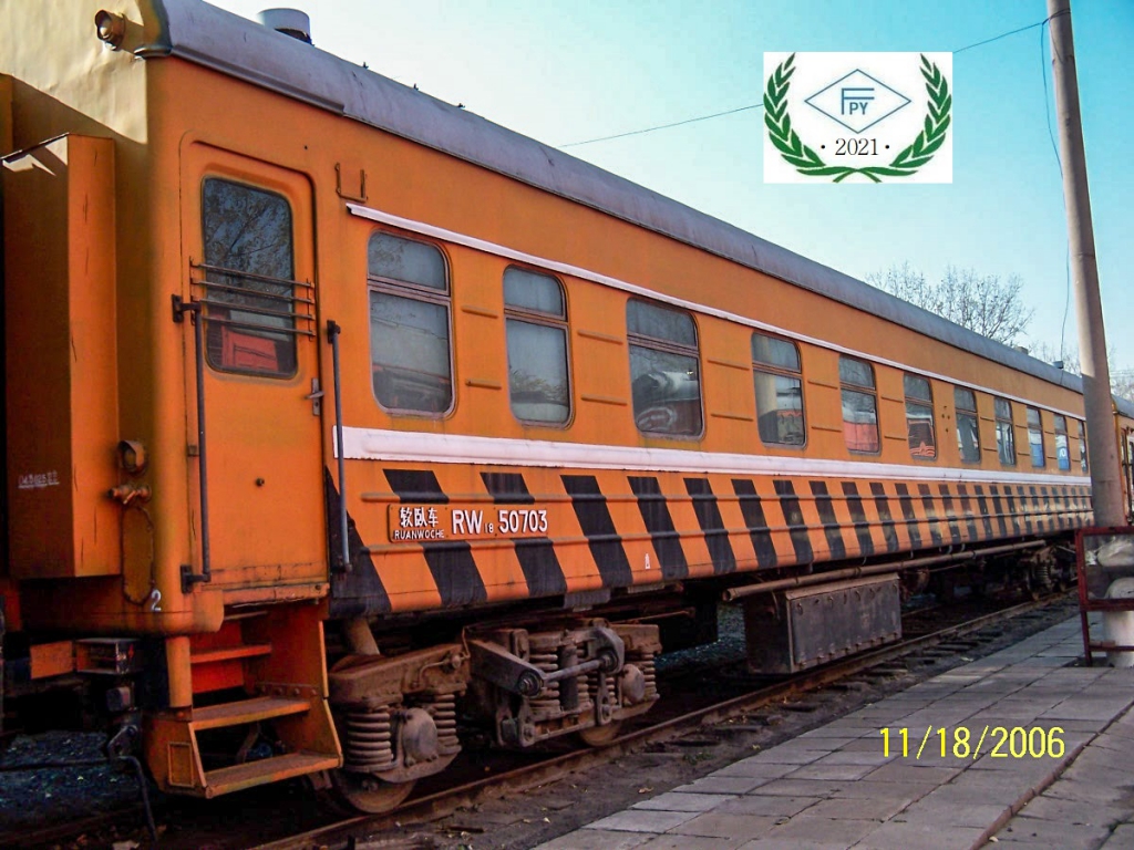

其实是一辆国列退役RW18
其实是一辆国列退役RW18
国内版206G
国内版206G
国内版206G型转向架是在总结了国际旅游车用206G型转向架及206型转向架加装改造经验的基础上,根据25型升级换代客车的要求重新设计的转向架,从1994年开始装车。和国际旅游车用206G相比,国内版206G的持续运行速度为120km/h,可见国内版206G的牵引拉杆布置与国际旅游车版不同,也较细一些。
