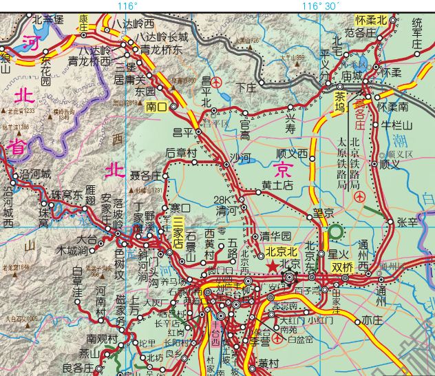

如题,小弟做了北京铁路局线站示意图,恳请各位坛友批评指正。
大图下载链接如下:
地形晕渲版:https://yunpan.cn/cqNGPwGgpUBGQ  访问密码 e435
行政分色版: https://yunpan.cn/cqNG6qVfqAw7T  访问密码 102a
18个铁路局地图合集:https://yunpan.cn/cPm83xJqaCniM  访问密码 31fd

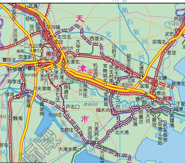

楼主牛人啊,有两点问题供您参考
第一,我没记错的话神港站应该是在南疆港的南侧
第二,阳泉矿线好像属于国铁,边上那个新井,车站名字叫新三矿,这条线可能不是国铁
第三,平定那条支线终点不清楚,但至少应该有个大井站
第四,您好像没画高易线——高碑店→易县
第五,您好像没画南大寺外的108场
第六,燕庄——大同东间我印象中是单线
第七,延庆康延支线不是国铁
暂时看出这么些,供您求证

非常感谢格段热情细致指正!
1、我未去过现场,但根据手头资料,神港站应在北侧,从东大沽单线引进,南疆港站应在南侧,从东大沽站双线引进。为保险起见,我一定再加考证。
2、阳泉矿线确有归属国铁部分,具体我搞不太清楚,所以偷懒全部标成非国铁,下次再仔细考证。新井支线,在铁总的货运里程表和路局的资料都显示是国铁。
3、查了一下,平定那个支线应该是平定--五矿--大井 。不过这种专用支线确实也没法全部标全,一是能力有限,资料很难搜集,二是地方太小了,只能尽量都标上,希望您理解。

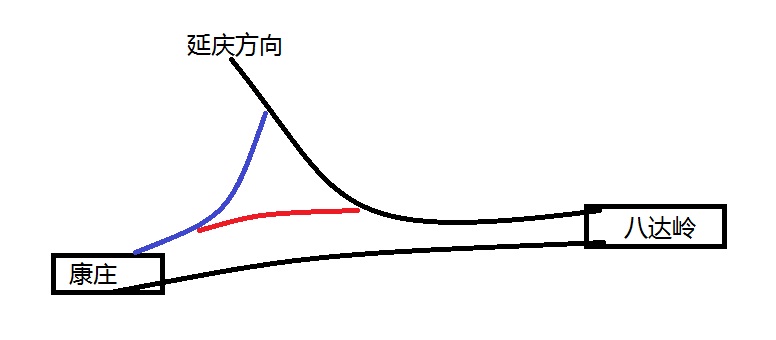

7、康庄--延庆这个搞错了,下次修正改过来。另外想请教您一下,图上的蓝色(康庄方向联络线)和红色线路(康庄--西拨子之间京包上行线)是否还使用?据说八达岭--西拨子之间是按双单线行车?

1、这样我更加确认是资料有误了,我以前在长江发过一个帖子,名字大概是红红火火的8B之类的,13或者14年发的,您看一看就清楚了,当时只启用了上行线,可对比卫星照片,神港进站前那个弯道我印象很深
2、我说的那个新井,不是井陉那个,而是阳泉的,您把它标为新景矿了,这与实际不符
5、其实101正格儿是水表出身
6、的确应该是分上下行引入,是我弄错了
7、蓝色的其实不是联络线而是正线,不过已废弃,现在客车运行径路是康延联络线,京包上行线也废弃了,现在出了八达岭隧洞就是单线了

1、我大概明白了,那么,就是资料上的神港站和南疆港站刚好标反了吧?神港站在中,是双线进站,南疆港站在北,是单线进站,现在正准备增二线,是吧?
2、新三矿是否就是新景矿?现在查到该处的地名都是叫新景矿,是否车站是叫新三矿?要不我就把这个站名去掉吧,您说得对,专用线没必要标出。但是一些较长的专用线,我还是倾向于示意性的画上。
5、之所以标了101而没有标北戴河那个,是因为工务资料上有101线、101车站等,但是没有108,所以就没有标。
8、那根据您的描述,曹南运转场应该接的是首钢工业站,回头我再考证下,因为目前手头没有太原局资料。

1、就是这个意思。南疆港是否准备增二线我就不清楚了
2、新三矿就是您标的新景矿,车站确实叫新三矿,而且这是正线,应予标注
衙门口,我的意思是,还应该有一条支线去地铁(也是正线),不过确实不太好处理
