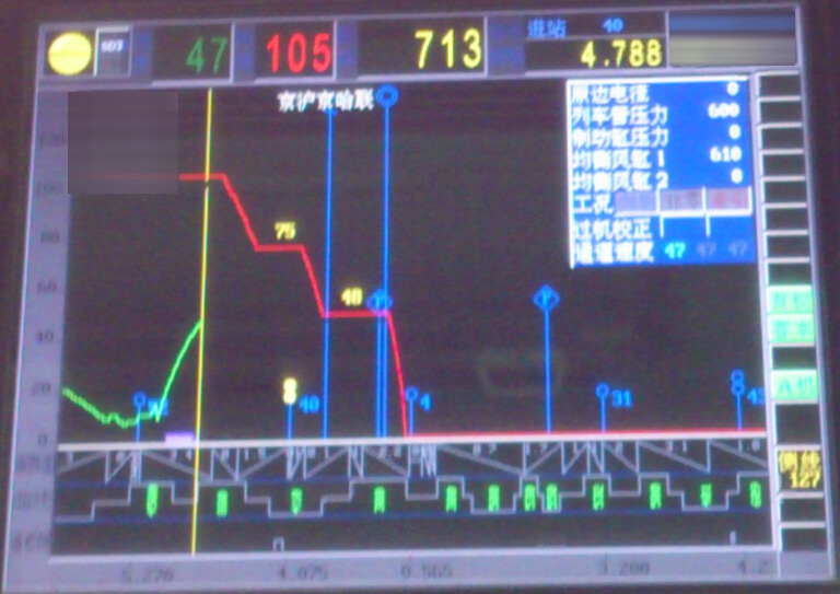

于是在定义上我一直没闹明白的问题再度浮现,那就是所谓的京沪京哈联络线(也就是北京站联络线),确实算一条线吗?
在我看来(非官方定义我也无从查找),一条铁路线路应该包含车站和区间两个要素
而北京站联络线很显然位于广义北京站内(抱歉广义狭义也是我的区分),那么难道说一条线可以木有区间??
不过这条线的确是有公里标的,虽然全长不足0.5公里
见图,那架亮双黄的40信号机就是北京站京沪方向进站信号机,后面那个4是京哈方向出站信号机,请高手给讲讲

诶北京站调度那边大盘上怎么显示的这条线呢?
原边电流都出来了,肯定是个电车
速度曲线抖成这德性,八成是个和谐
DF47087
2016-1-21 21:15
闸 看似不像CCBT
原边电流都出来了,肯定是个电车
画条线呗,估计没写名称
必须电车,内燃车监控版本不显示分相——那个F标就是分相
你要不说我还没注意,这曲线真够纠结,尤其是最后一个“N”确实有点匪夷所思,一般单机比较容易跑出这效果
但这车是韶山,而且显然不是空转造成的,所以你可以想象一下在北京站连切两条正线是得有多纠结一事儿
基本从长辛店开始就开始掐算着点儿
第二张那个断崖式陡降并非机车本身的强大制动特性,而是因为所处二端之前监控处于屏保模式造成
原边电流那玩意没用,我只见过沈阳局电车接这个数据,然而显示的并不是什么原边电流,仅仅是牵引电机电流而已……

这画质您要不说我还真看不出来那是个F
反正显示的不是柴油机转数
