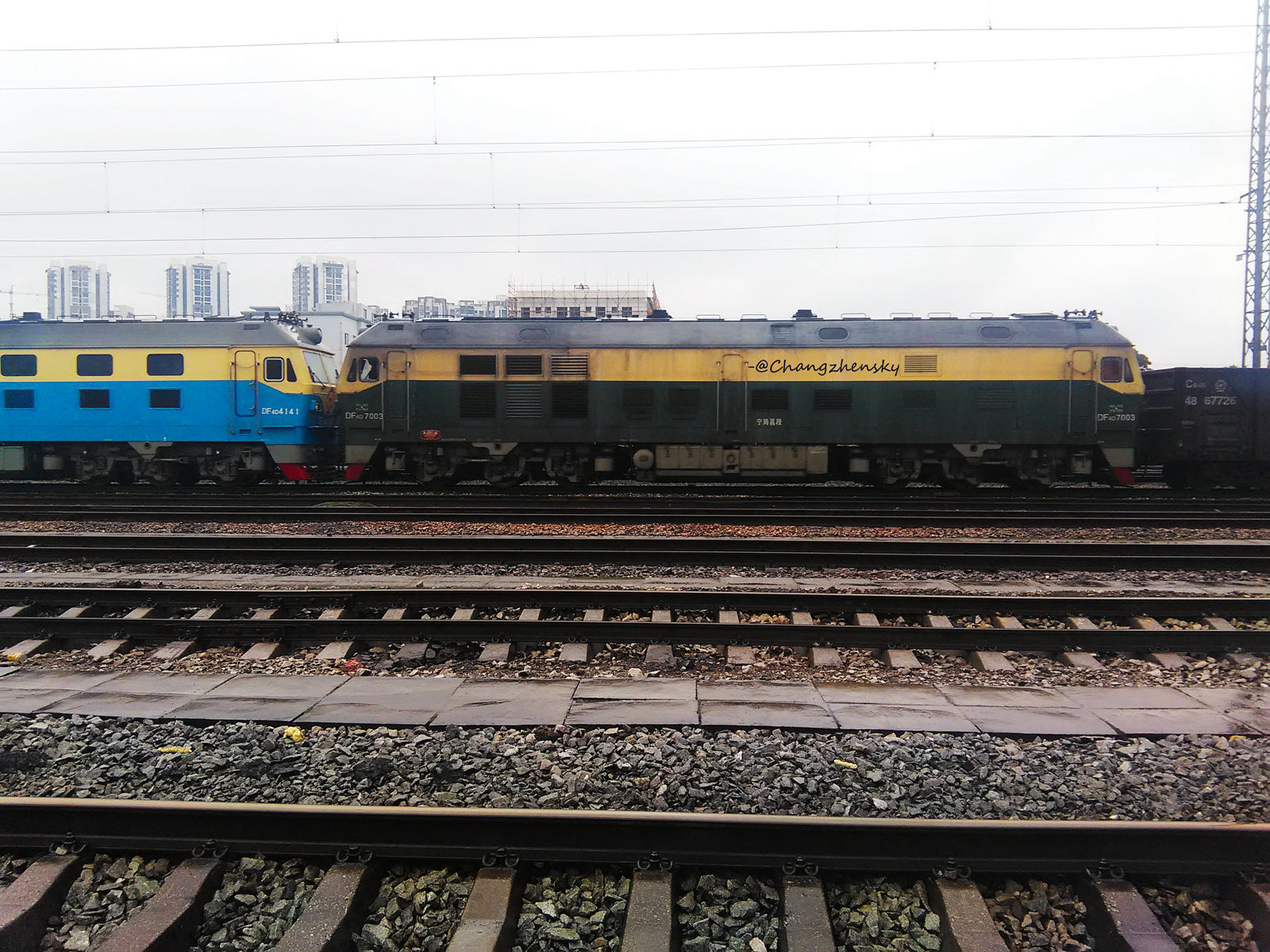

DF4D-7001
生产厂家:大连机车车辆厂,2000年;
配属:
        京局丰段(北京铁路局丰台机务段),2001年-2002年
        柳局金段(柳州铁路局金城江机务段),2002年 - 2004年;
        柳局柳段(柳州铁路局柳州机务段),2004年 - 2007年;
        宁局柳段(南宁铁路局柳州机务段),2007年 - 2013年;
        宁局邕段(南宁铁路局南宁机务段),2013年 - 至今。
备注:此车司机室采用非标准化司机室,车体也和后面20台柳州虎车体有所区别

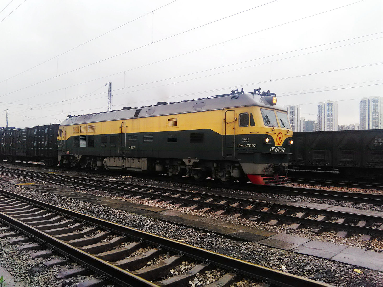

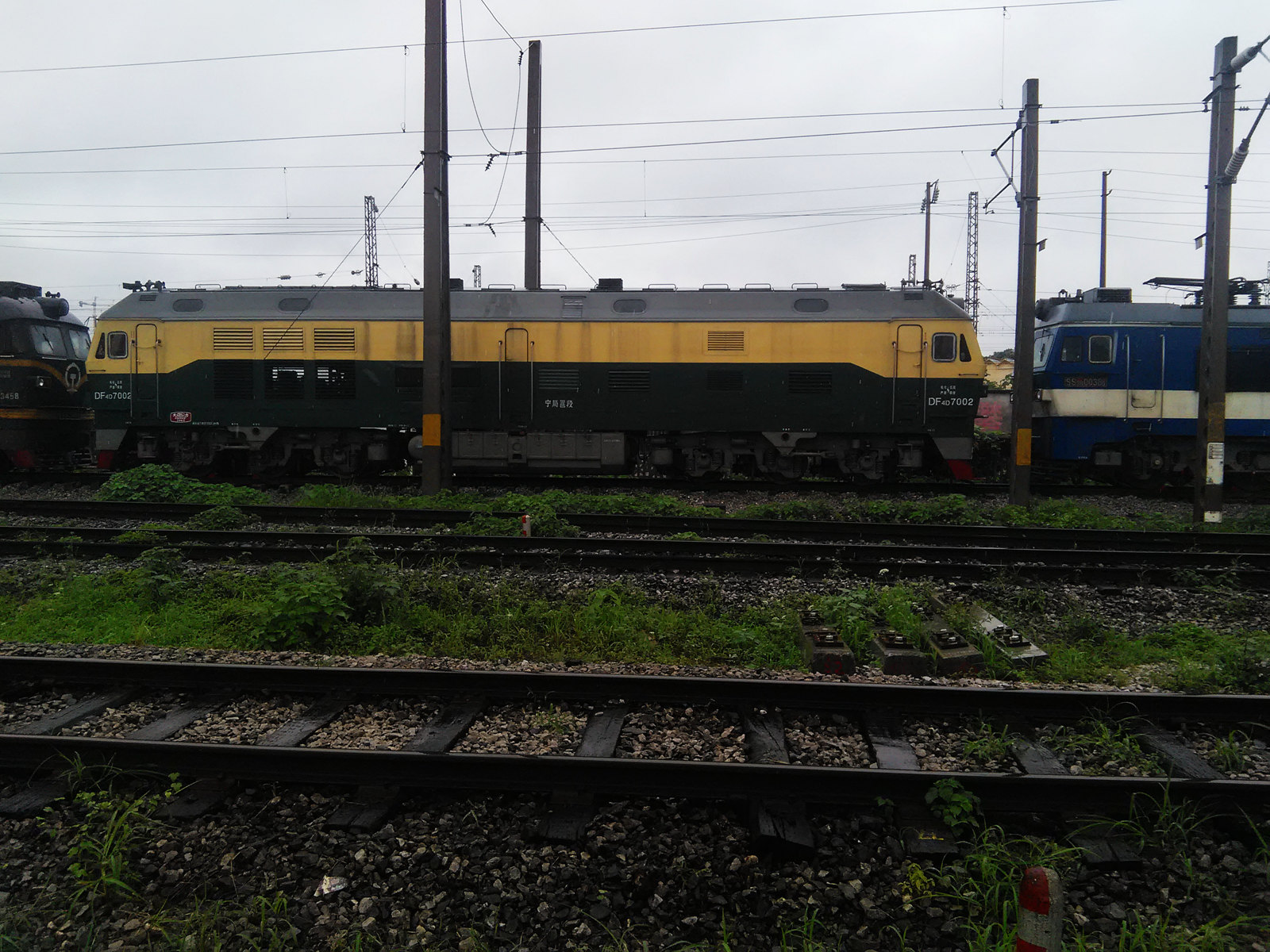

DF4D-7002
生产厂家:大连机车车辆厂,2003年;
配属:
        柳局金段(柳州铁路局金城江机务段),2003年 - 2004年;
备注:
        1、此车司机室采用标准化司机室,车体也和后面19台柳州虎车体相同,但与7001号机车有所区别;
        2、从此车开始,20台柳州虎配属情况相同,不再赘述。

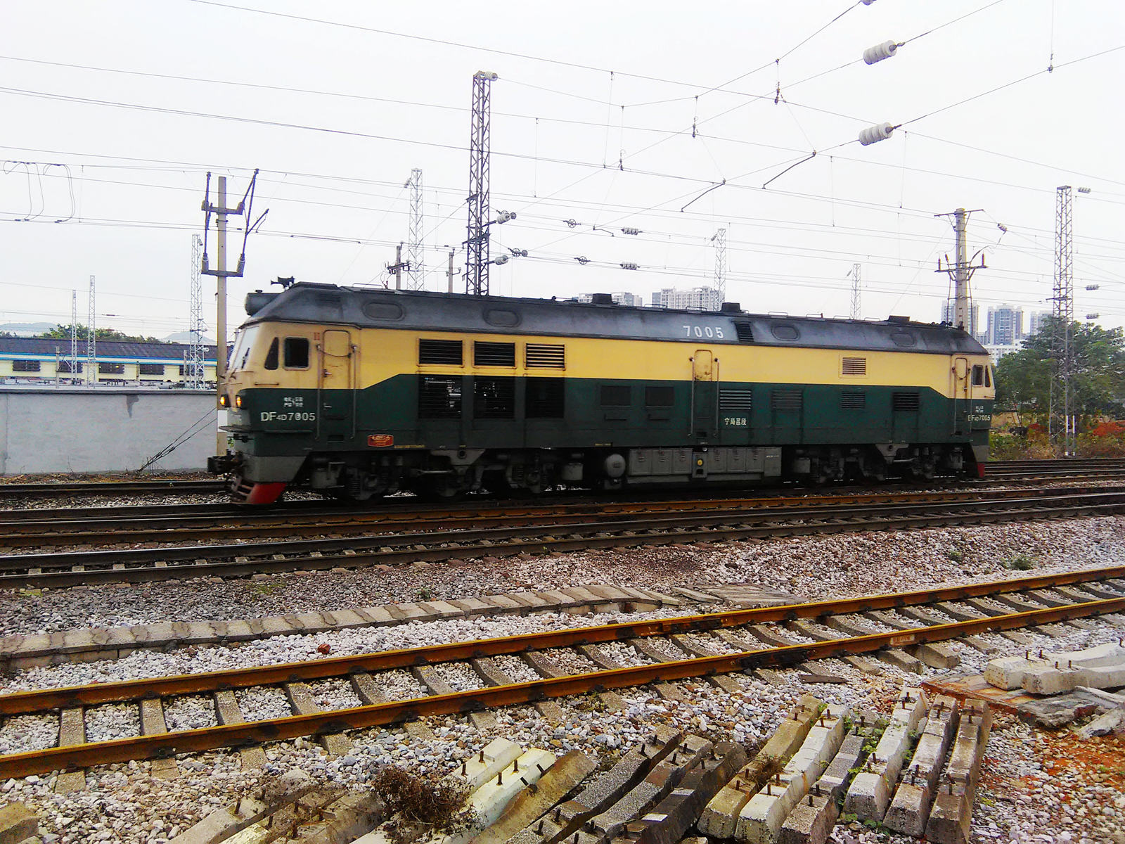

DF4D-7005
生产厂家:大连机车车辆厂,2003年;
配属:同7002号机车
备注:无

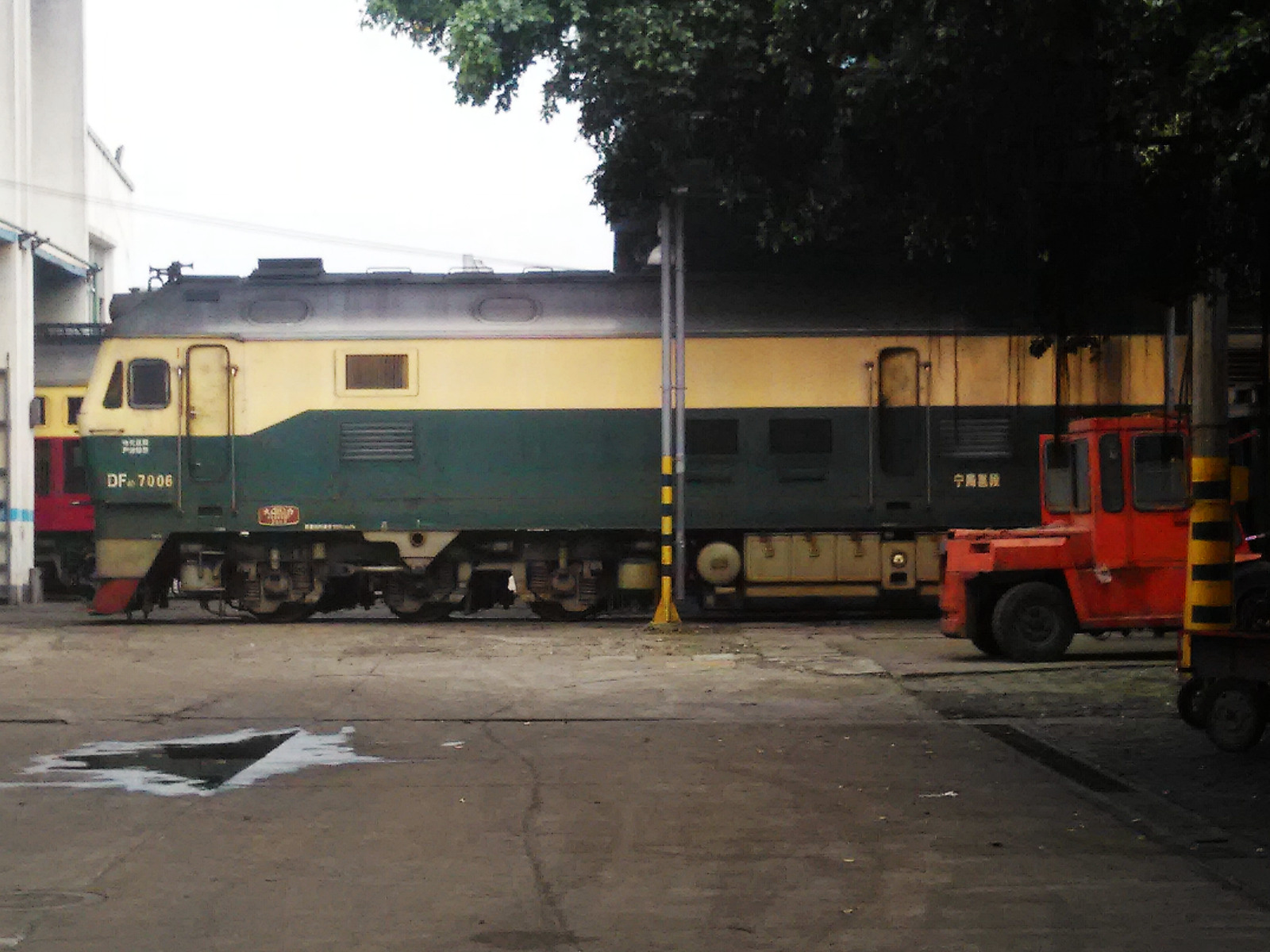

DF4D-7006
生产厂家:大连机车车辆厂,2003年;
配属:同7002号机车
备注:无

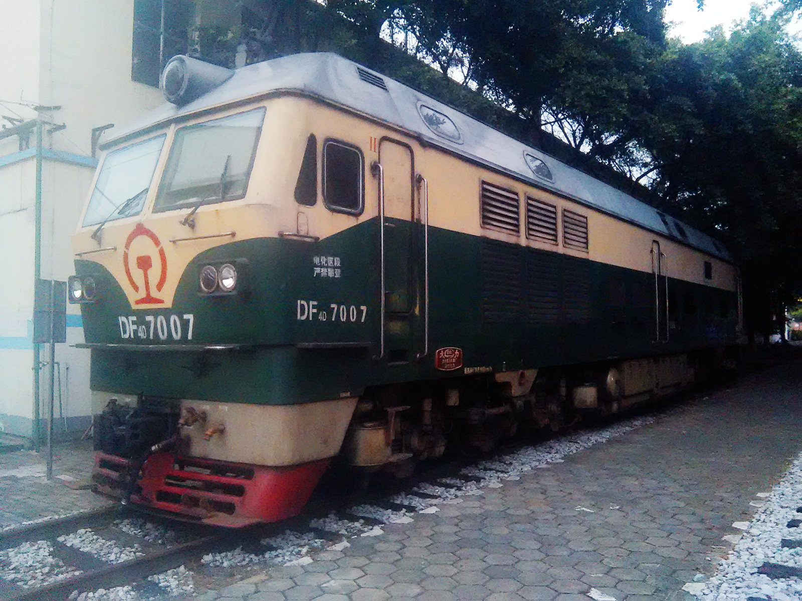

DF4D-7007
生产厂家:大连机车车辆厂,2003年;
配属:同7002号机车
备注:无
