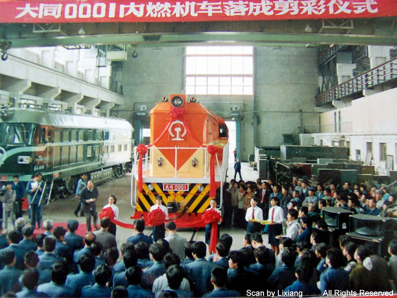

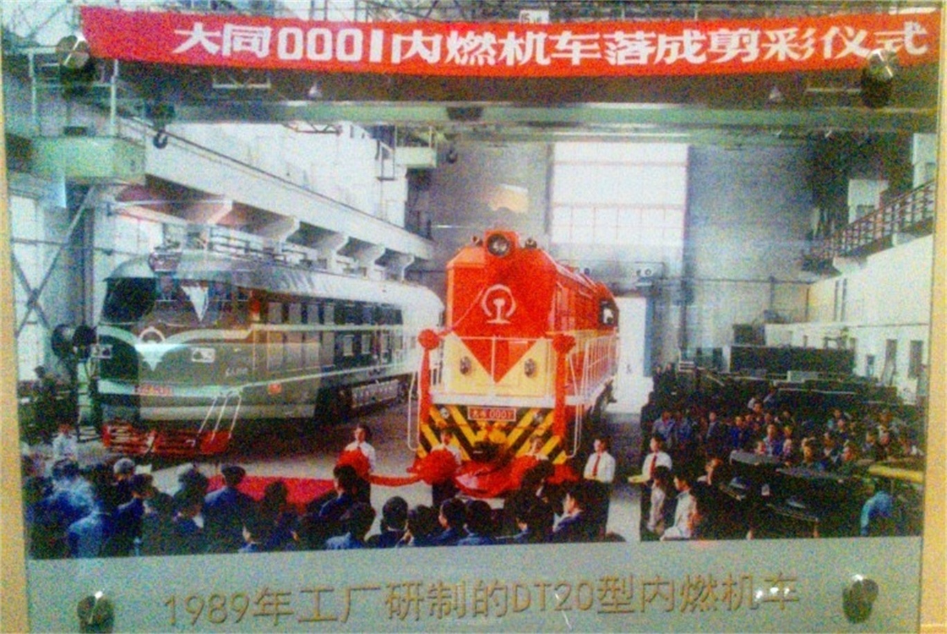

DT20型内燃电传机车,是大同机车厂在东风4B型机车基础上,自行研制开发的调车型机车。以工矿企业调车、小运转为主,兼顾短途客、货运输。
1987年11月至12月,大同机车厂组织有关人员进行市场调研和可行性分析论证,确定方案,1988年初设计科成立了由20余人组成的DT20型内燃电传调车机车设计组,开始施工设计。技术科于1988年1月编制了DT20型内燃电传调车机车生产试制计划,参照东风7、东风5、东风4型内燃机车的资料,初步提出外购、外协件明细。
自1988年初开始,设计人员用半年时间完成了全部图样设计任务,7月初,2746张底图及相应的图样目录、明细表以及技术文件全部归档。同年工艺分工随即进行。1988年8月完成7项冷工装设计。10月,机车毛坯件投入试制,底架开始下料。1989年2月。车体组焊完成并交检。3月19日柴油机进厂,5月24日完成落车。6月1日机车在水阻站首次启动柴油机,6月20日完成水阻试验。7月柴油机装车,7月26日交验,28日作电气动作试验,耐压试验。31日进行负载试验,9月1日调试外特性曲线,3日交验,4日厂试,6日本试,牵引1240吨,在9‰的最大坡道上运行,时速为15公里。在牵引试验中,机车各项性能指标均达到设计要求。
DT20型机车于1989年9月24日竣工剪彩。由于柴油机型号特殊以及维修和价格昂贵等问题,市场竞争能力不强,最终因销售困难而解体。1995年7月根据协议将柴油机返回陕西柴油机厂。
机车传动方式为交一直流电传动,轴式为C0一C0,轴重22.5吨,最大时速100公里。柴油机型号为6PA6L-280型,额定功率1710千瓦(2400马力),系陕西柴油机厂引进法国专利而生产的,具有80年代的国际先进水平。装车功率1471千瓦(2000马力,最高2200马力),最大起动牵引力420千牛。机车采用底架承载的外走廊式车体,配套有东风系列电力传动内燃机车的全套成熟电气件,以及东风4型内燃机车的成熟转向架和其他通用件。机车上部从前至后依次为辅助室、冷却室、动力室、司机室、电气室。走行部由2台具有完全可以互换的无心盘、无导框三轴转向架组成。

大同 - 0001
生产厂家:大同机车厂,1989年;
配属:
        未正式配属;
备注:
        为实验型机车,后于90年代初期拆解;
