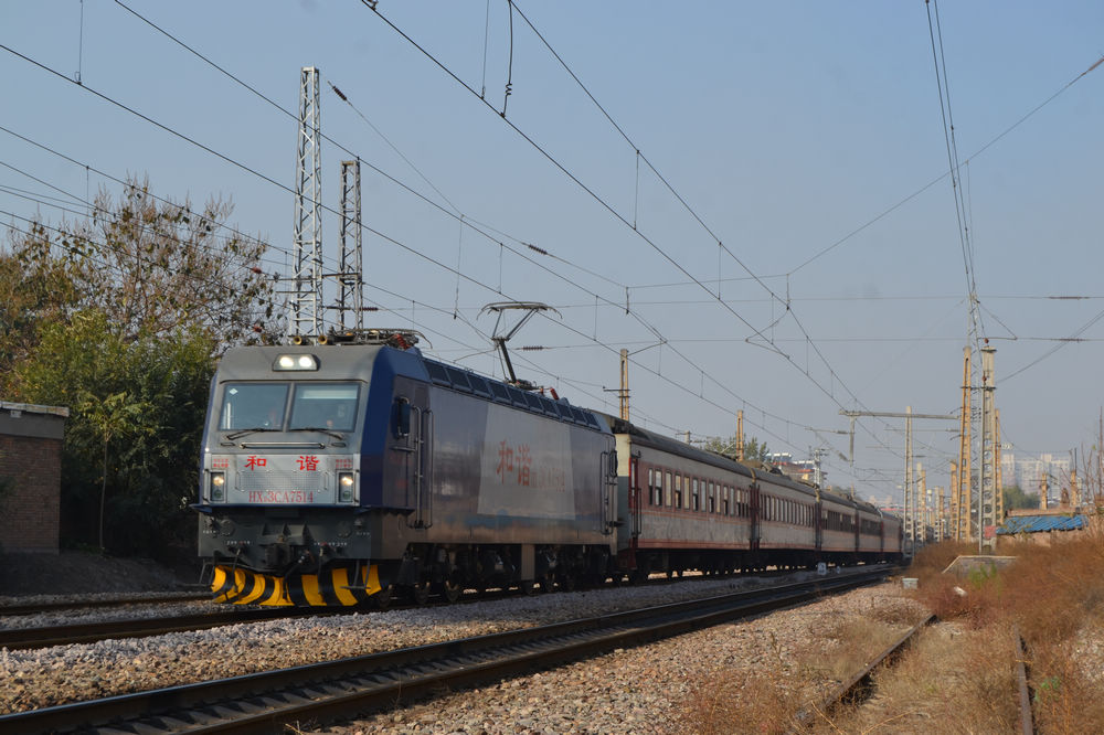

请问一下,和谐电三CA是怎么回事?直接HXD3C不就行了?

11.9在榆次拍到了很多

A是非机供的,你没看见前面没有机供插座吗

就是没有开放机车供电的HXD3C而已;之所以这样叫,是避免机车机破后,救援派车出现问题。没有供电能力的HXD3C机车,就是一台HXD3而已了,当然,应该还是进行机车供电改造的预留。这个株洲的HXD1C、大同的HXD2C,还是有本质区别的。没有预留机车供电的机车,或者预留制式不一样的,没法通过简单进行改造,需要返厂进行重大改造。
如,没有机车供电能力的SS3、SS4、SS6系列机车均为进行供电改造;而预留机车供电能力的SS7C、SS8、SS9后期进行了机车供电能力的开放;而预留机车供电能力的SS7,因为供电制式不一样,也未进行机车供电开放。
例如,进行机车供电的客流本务机破,需要更换机车;但是如果机务段派来了一台没有机车供电能力的HXD3C,那岂不捣乱了。
现在没有机车供电开放的HXD3C:是二七厂生产的6000系列,大连厂生产的8000系,还有部分出售给非国铁的HXD3C-7000系列,均标记为HXD3CA了。
现在的HXD、HXN系列机车中,只要是7000系列的,如:株洲厂的HXD1-7000系列、HXD2-7000系列、HXD2C-7000系列、HXD3C-7000系列、HXN3-7000系列,均未非国铁采购的。
2014-11-10 11:43:23
照片上的车,是大同地铁的。

问:不知道非机供版的HXD3C加了个A是什么意思?
答:因为某次新月线上3C故障,调度问司机机车啥型号,司机说3C,3C,结果乡段派了台货运3C,一看无法机供,所以根据情况,货运版3C加A,区别客运版。
