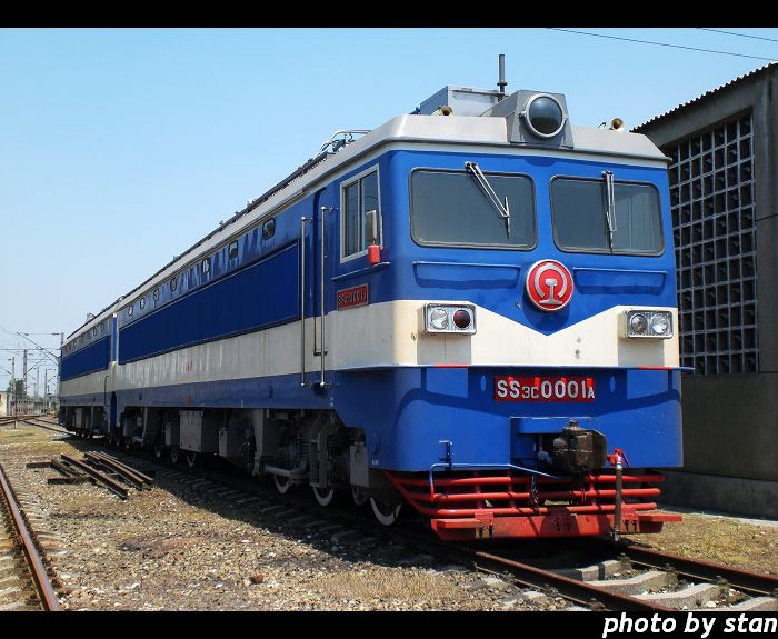

SS3C - 0001 A/B
生产厂家:太原机车车辆厂改造,2008年;
配属:
        成局贵段(成都铁路局贵阳机务段);
备注:
        由株洲电力机车厂生产的SS3B-4059、SS3B-4062重联改造而成。

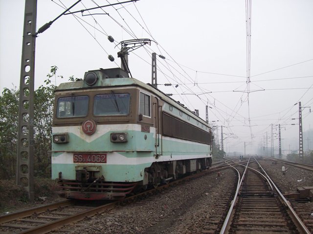

2014-9-14 17:01:41
改造前的SS3B-4059、SS3B-4062
2014-9-14 17:05:20
可怜的SS3B-4059、SS3B-4062被砍头了
