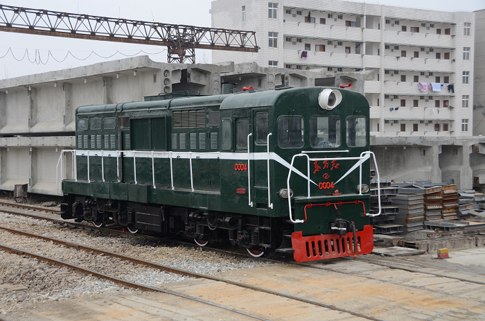

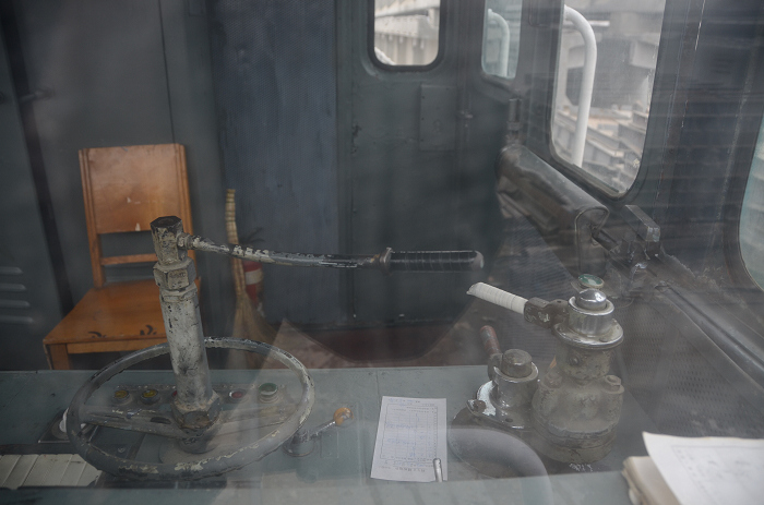

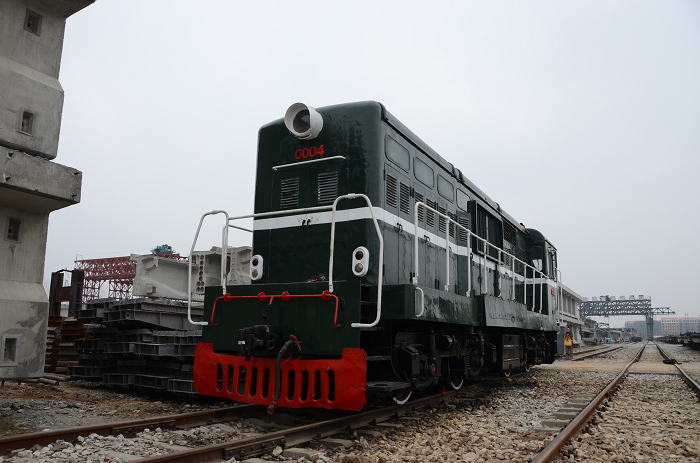

东方红2 - 0004
生产厂家:资阳内燃机车厂,1973年;
配属:
        中铁大桥局集团有限公司 孝感制梁厂 自备用车;
备注:
        现存放在孝感制梁厂内;

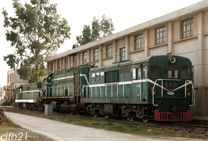

东方红2 - 0006
生产厂家:资阳内燃机车厂,1974年;
配属:
        昆明钢铁厂;
        昆明小石坝机车厂;
备注:

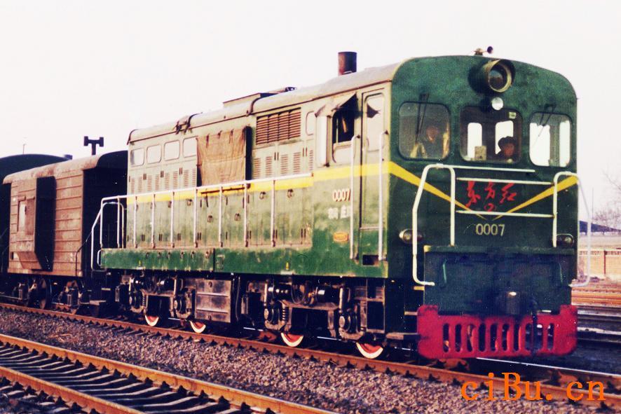

东方红2 - 0007
生产厂家:资阳内燃机车厂;
配属:
        京局庄段(北京铁路局石家庄机务段);
备注:
        退役后,报废拆解。

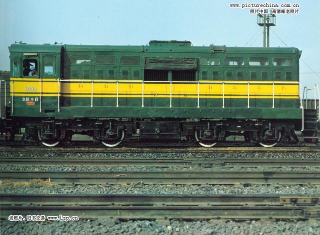

东方红2 - 0008
生产厂家:资阳内燃机车厂,1974年;
配属:
        京局庄段(北京铁路局石家庄机务段);
备注:
        退役后,交付中国铁道博物馆永久收藏;
