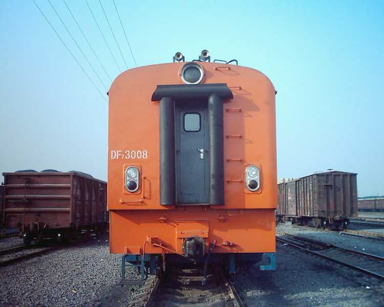

        宁局柳段(南宁铁路局柳州机务段,桂林运用车间),2005年5月 - 2012年;
备注:
        2012年12月,在南宁铁路局-柳州机务段-桂林运用车间拆解。
