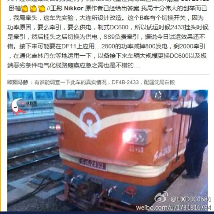

图片转自微博,看来损局的橘子还会用比较长的时间

现有的客运内燃机车中也就DF11改机供可以,橘子、老虎功率太小
其实NJ2理论上可以
NJ2估计够戗,为了降轴重,机车生产时候做了轻化改造。

这是要拿橘子当KD用?

损局还说要把狮子也改成机供的呢

用橘子当KD,您图个什么,不如直接找个真正的KD装上整流柜,不比橘子强?
这和广铁的半扇猪KD有一拼

DF11改机供还是可以的,3060KW的轮周功率,减去800KW给车底,剩下2200KW多足够跑客3的。

这也是让退休的橘子发挥余热了,要不就进大安北了,给DF11机供改造才是正道,这样就有单机的机供车头了,更省油

DF11的机车供电改造模式应该是按照DF4DF的模式,直接同轴发电机;
DF4B的机车供电改造模式应该是系统切换,机车供电时候切除电机,仅仅作为KD使用。
其实NJ2理论上可以
