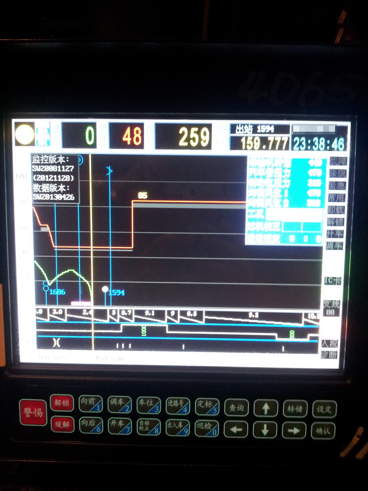

亮点在哪?是说你在站内两处连续下坡道,而你在拉标的过程中提了手柄,还能准确对标停车吗?
不是提手柄,这是缓解以后溜出来的,而且制动过程中看起来似乎还追了一把
话说楼主给“下放”京原了?仁兄要想交流京原的战备线路,可以找楼主交流
泼点冷水,这种站内交汇又不要求对标,客车换长又小,这点小坡道,很随意吧
否则成都局之类的乘务员怕没法活了
话说楼主给“下放”京原了? ...
喔喔,想起来了,站内下坡,不用提手柄只要缓解就成了。看到实际曲线抬升就想当然认为要提转数了。
格格,话说票车不需要对标拉到机车停车位置吗?

机务我不懂,结合操规看卤煮的截图。
进站前制动调速,进站后(全列进入接车线警冲标内方后)缓解让速度提升,然后两把减压停妥?这就是所谓的值班员喊某某利落点、抓点紧的直接结果吧。
列车管470kpa,说明减压130kpa。看曲线是追加了一次,而第二次必须小于初次减压量。则可能的初次减压量不小于65kpa,这个值属于大于50kpa的有效减压。总减压值小于140kpa的最大有效减压值。
从两个信号点之间的距离看,到发线有效长度在1000m左右。机车头部距离1594信号点还有259m,也就是说机车走行了741m左右停妥。在这段距离上充满缓解,下闸然后追加减压一次直到最后停妥,这个过程很难吗?
格格 ...
貌似不需要吧,只要尾部过警冲标即可,该站应为王安镇站,无须办客,没必要拉标啊
当然可以对自己狠一点,练练对标

东风41863 发表于 2014-5-6 22:35
机务我不懂,结合操规看卤煮的截图。
进站前制动调速,进站后(全列进入接车线警冲标内方后)缓解让速度提 ...
我觉得这次作业最大的难点在于掌握缓解速度,一般来说机车在进站信号机前把速度压到40公里左右然后缓解,但该站处于下坡道上,如果还按部就班的40公里缓,那几秒钟就会涨到45导致LKJ动作,因为此时充风未完成,撂闸绵软无力,所以肯定排了。如果排了以后车还不能在出站信号机前停住,事儿就大了,显然站外坡道更大,而机车无法缓解充风,其结果很可能就是列车放飚,好在现在机车电路都改了,紧急制动后可以使用电制动(但我不清楚LKJ动作后是否仍有效),然后就把电制动给到最大,听天由命吧,实在不行下一站进土档吧
然后纠正一下您的错误,不是全列进入警冲标才缓解,那就没时间了,而且事实上其实车早就停了(您可以把那条曲线延伸一下)。一般来说都会在进站信号机前完成进站调速然后缓解,这样可以避免过岔缓解造成列车冲动。而大多数车站都是平直道,所以缓解后车速一般不会上升
至于那个470Kpa,其实没意义,注意看,此时车站已经撂信号了,说明交汇完成,此时司机可能已经试了一把风,所以这个值不等于停车管压值。一般来说初减就是0.5公斤(50),不够再追。成都机务段比较会搞,他们客车一般都是撂0.3,俗称打屁闸,其实平操效果还真不错。当然只有DK1才能玩出0.3来,就这我特意咨询了株洲厂的制动工程师,他们表示难以想象……
最后再强调一下我个人观点,这个过程最大的难点在于缓解速度,可以看到卤煮大兄弟在17公里左右缓的,而且已经过了信号机但还没过岔子
