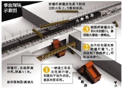

昨日凌晨2时许,顺义木林镇一铁路桥处,一辆渣土车将桥前的防撞栏撞飞后,又将铁路桥撞出长约4米的豁口。渣土车司机当场身亡。
事发铁路桥上方为大秦铁路,受事故影响,沿线列车一度停驶。昨日下午,管辖该铁路段的太原铁路局表示,大秦铁路已恢复通行,正在调查事故具体原因。
渣土车车厢挂在铁路桥上
事发地位于顺义木林镇北韩路与大秦铁路交会处的铁路桥下。
多名在现场抢修的工作人员介绍,铁路桥北侧约5米远处原本立着防撞栏,也起限高的作用。昨日凌晨2点多,一辆渣土车自北往南行驶,当时车厢处于抬升状态,里面没装东西。行至事发路段,抬升的车厢先将防撞栏撞飞,之后又撞到铁路桥上。“抬升的车厢挂在了桥上。”

太原铁路局工作人员分析称,可能是车厢挂在桥上后,由于后部的拉力,将车头部分撬起来,撞上了铁路桥顶部。“不知道是卸完货忘落车厢了,还是疲劳驾驶,情况只有司机清楚。”他说。
防撞栏被撞飞 逼停经过列车
“事发时桥上正好有一列火车经过,防撞栏被撞后先是飞到火车上,又被火车带到了20米外。”太原铁路局工作人员说,这列火车是货车,当时正空车行驶,事发后,火车停在了事故现场不远处。太原铁路局工作人员赶到现场了解事发经过后,列车便开走了。

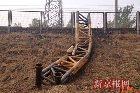

昨日上午,现场可见防撞栏只剩一根已经变形的立柱竖在原地,上面写着限高4.1米。距铁路桥北侧约20米,被撞飞的防撞栏横梁“躺在”一片田地里,另一根立柱则在铁路桥南侧约30米处。

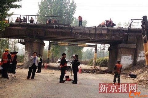

现场多位工作人员介绍,渣土车车厢挂在铁路桥上,将桥上的防护栏撞坏,桥体也撞出一个豁口。

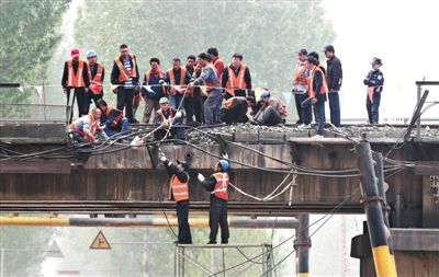

从现场看,这个豁口宽约30厘米,长约4米。大秦铁路线的信号光缆正好从这个豁口处经过。“光缆也被弄断了。”一位工作人员说,桥体受损部分好修,但光缆不好修,“一条光缆里面有密密麻麻的像头发丝一样的线,不好处理。”
该工作人员进一步解释,由于信号光缆断开,无法进行列车的信号传输工作,大秦线上的列车一度停运。
昨日上午,数十名工人正在对受损的桥体及光缆进行维修。记者看到,被剐断的光缆有3条,每条直径约有3厘米,里面有密密麻麻颜色不一的金属线。

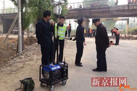

现场还架起录像机,一位工作人员称,录像将直接传送回太原铁路局,直播维修进展。
