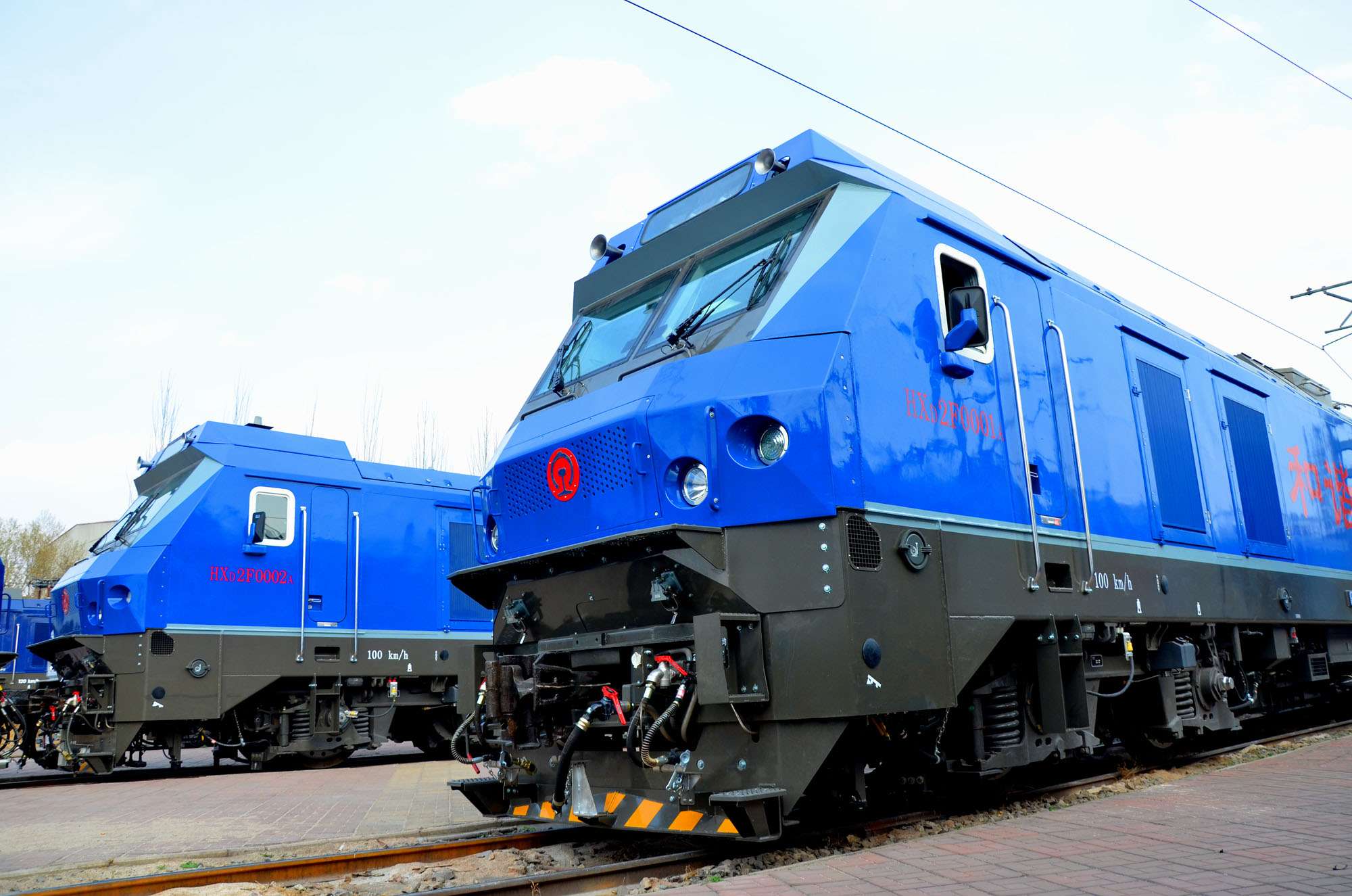

轴重是反映轨道货物车厢载重能力的指标,轴重越大,列车承重和载重能力越高,牵引能力越强。此次下线的大轴重电力机车为和谐D2F型,机车总功率达9600千瓦,既可以在已有铁路线上采用27吨轴重方式运行,也可以在专用铁路线上采用30吨轴重方式运行。在相同功率情况下,大轴重电力机车牵引能力比现有和谐型机车高出20%,即每列货运机车可多牵引15到20节车皮,单位吨位货物的能耗水平实现了有效降低,更加节能环保。

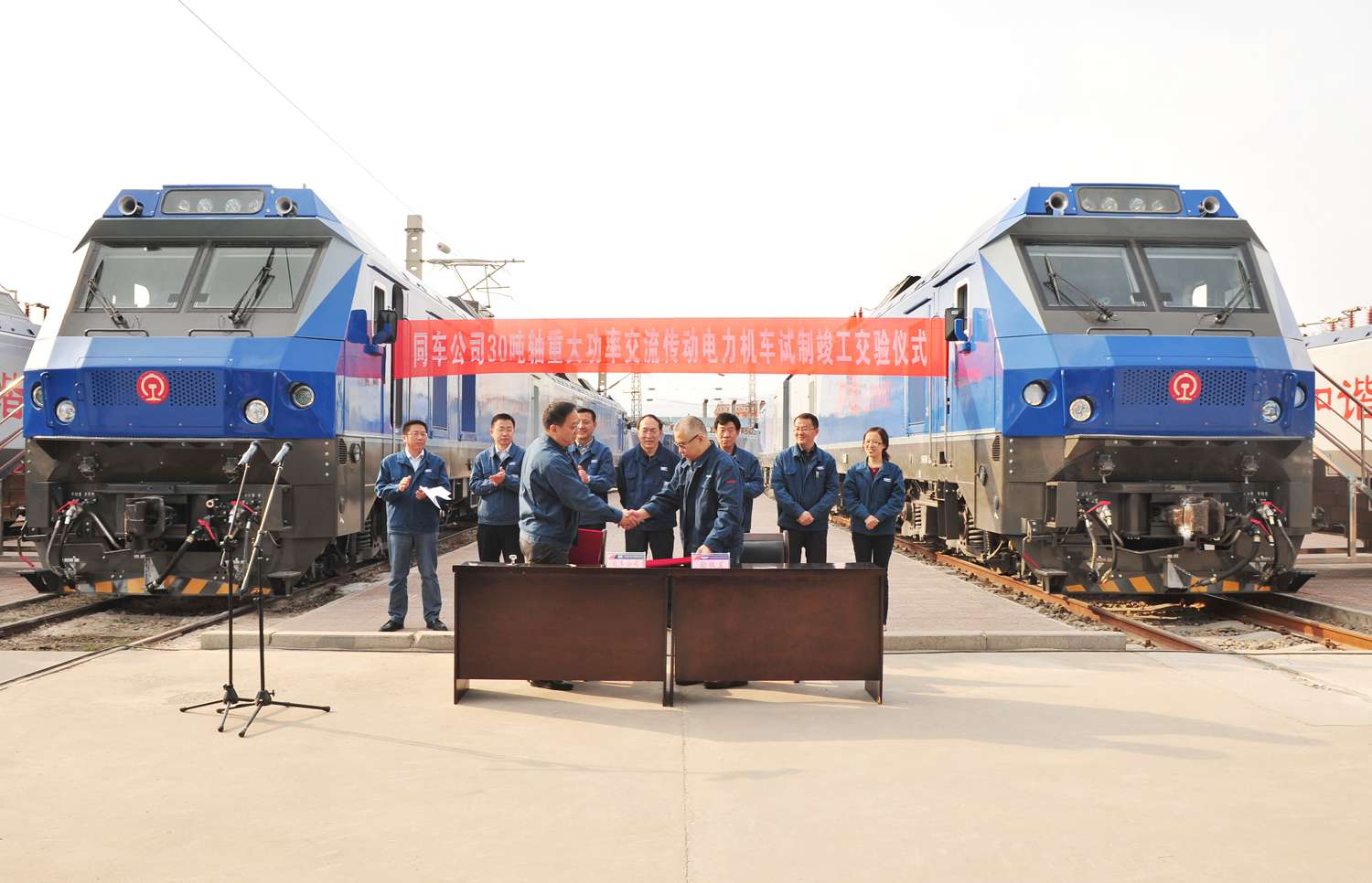

  同车公司国产大轴重电力机车研制成功,标志中国北车已成功开启铁路高端重载机车科技之门,继高速铁路技术登顶行业之巅后,我国重载铁路技术也成功跨入行业领跑方阵。

外形看着还可以,就是这个颜色实在太难看了,不能换点别的颜色吗
