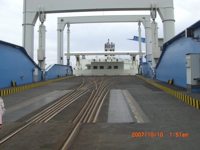

这样的岔道口真的是独一无二啊,今天在网上浏览看到烟大火车轮渡居然是这样的貌似叫做“非对称“一对五”滑动道岔”我又孤陋了 49568c5883344e00aa8f0.jpg 原网址http://blog.sina.com.cn/s/blog_49568c5801000ali.html感谢原作者

看上去很凌乱,其实是有道道的。请技术达人给详解一下。

如果采用常规道岔,一条股道分成5条股道就必须用4组道岔,而且还要纵向排列
占地面积太大,不适合驳船码头这样空间狭窄的地方
这种滑动道岔就是去哪个股道就滑倒股道对应的位置上,省地方啊

最少得2组,有1分3的道岔的

感觉道岔区股远端股道很短啊,能够一台机车?

长见识了。究竟怎样控制列车走那条道岔呢?
