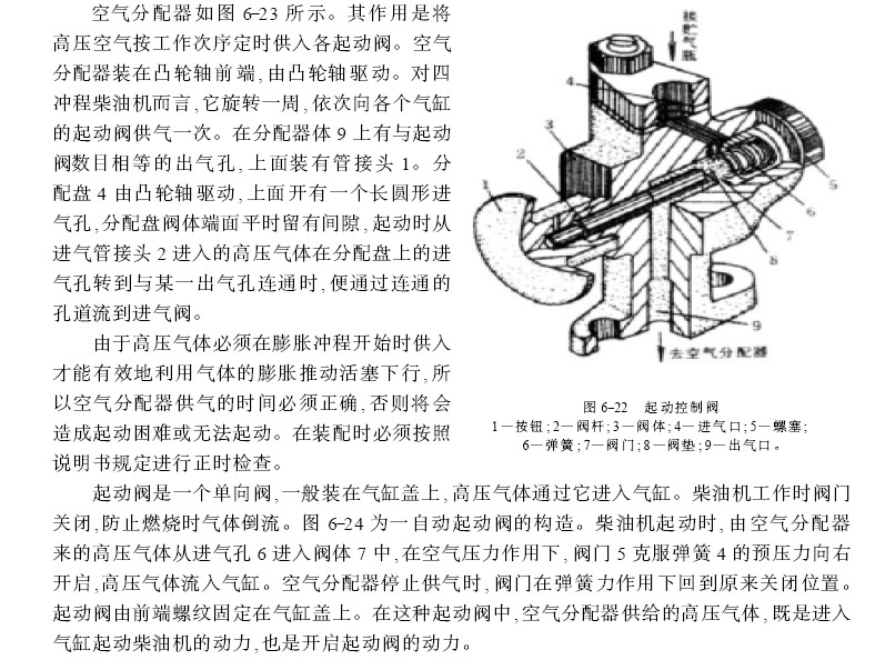

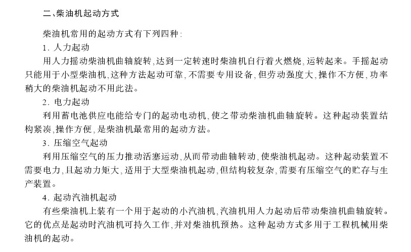

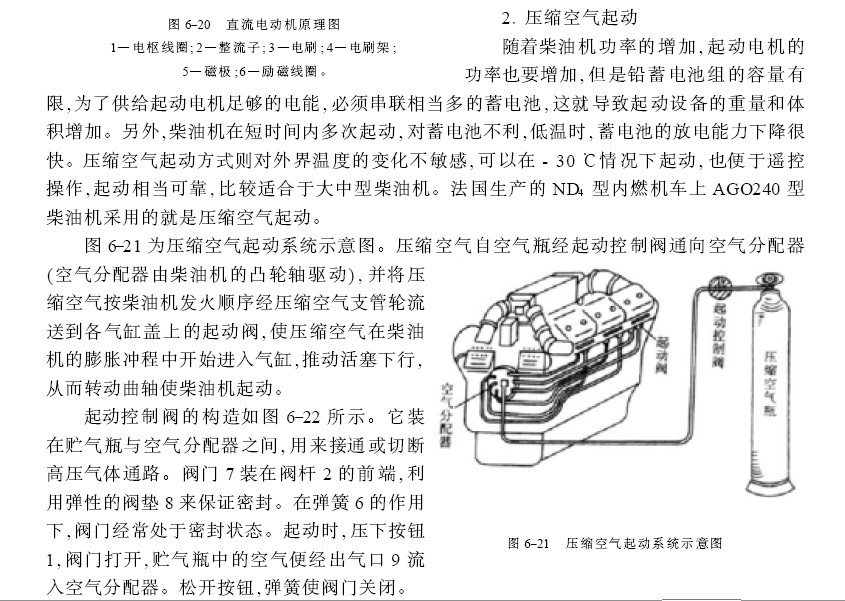

楼主你看这段资料对你有无帮助:ND4型机车也是中国至今惟一一种采用自动延时电控风启动的柴油机车,机车起动时由起动风缸和起动风泵提供压缩空气,高压空气经空气分配器和启动阀按柴油机点火顺序流入气缸并推动活塞,当曲轴达到稳定转速后停止供气,同时喷油泵供油点火,从而驱动柴油机,整个过程均为自动控制,司机只要按下“启机”按钮,可以自动完成上述动作启动柴油机[10]。引自维基百科:http://zh.wikipedia.org/wiki/%E4 ... 9%E6%9C%BA%E8%BD%A6  这段资料的原始出处是“李人宪. 《车用柴油机》. 北京: 中国铁道出版社. 2010. ISBN 9787113109271.”
2014-3-18 08:46:53
il62mk 发表于 2014-3-18 08:46
楼主你看这段资料对你有无帮助:ND4型机车也是中国至今惟一一种采用自动延时电控风启动的柴油机车,机车起 ...
《车用柴油机》李人宪,这本书我已经下载阅读了。
谢谢拉。

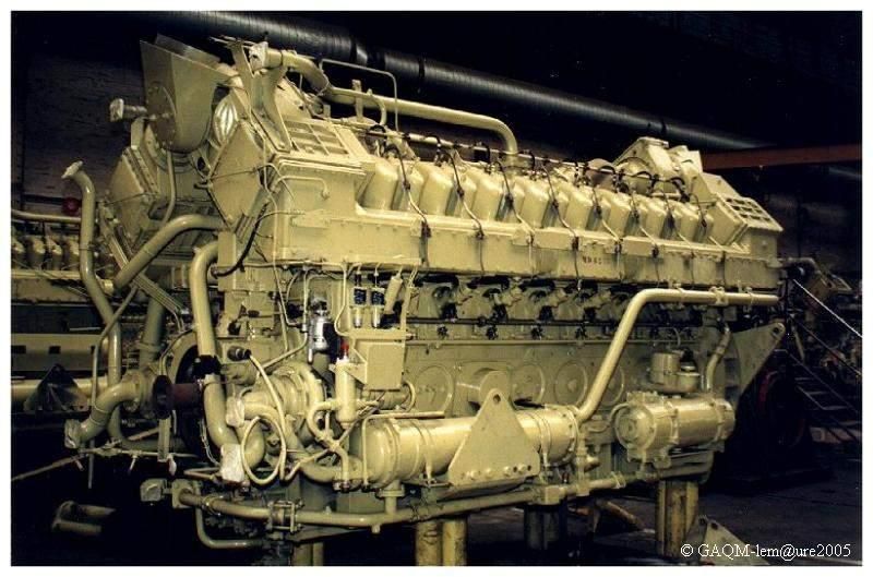

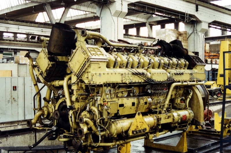

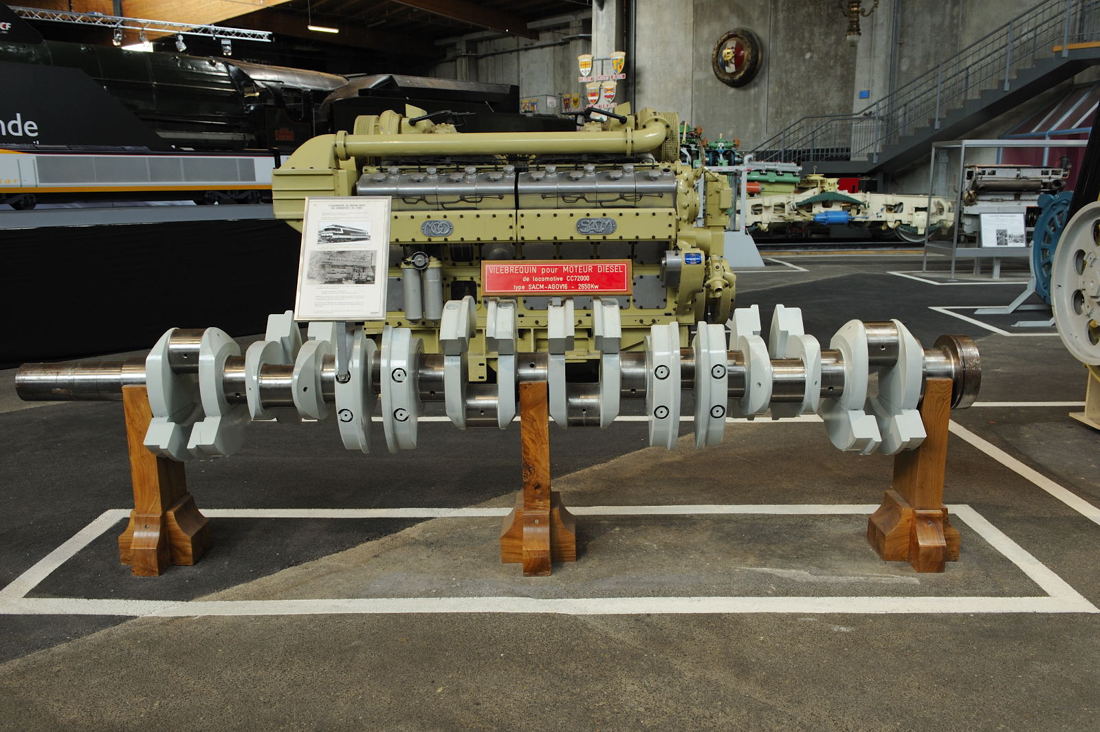

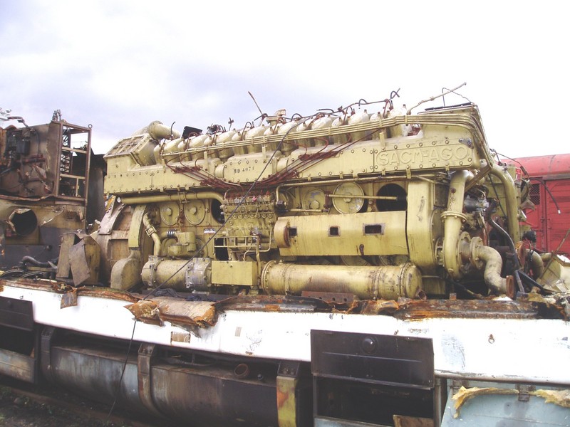

早期柴油机,最后一张,柴油泵不同。注意曲轴的夹角;四根并列的管子就是高压空气管线。
2014-3-19 14:58:39
能找到这些,最后两张应该是在日本的铁路博物馆吧。国内没有地方去讲述这些东西,所有的科学、技术基本没什么科普,所以搞的那些披着科普外衣的人大型其道。
柴油机下部的缸体是不是就是启动风缸呢?他的风由总风缸提供?
2014-3-20 11:50:46
貌似那不是启动风缸,看管线应该是和滑油相关的设备。我记得在哪看过说ND4启动风源就是直接来自总风缸的。
