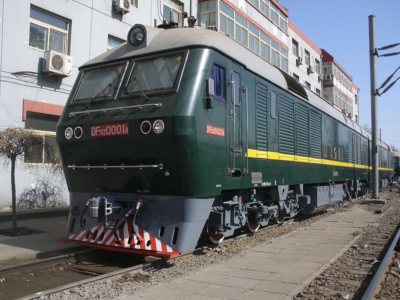

11Z有没有机车供电?如果有,制式是什么?AC380吗?如果没有,为什么呢?是因为02年没出25T,就没有了?现在不知道改造了没,反正专运25T现在还是发电车供电,为啥不改造一下,让专运更可靠。
大家讨论一下。

DF11Z是没有列车供电功能的。部专25T自带发电机可能是为了便于机动,同时也是为了安全着想。

带发电机的是乙公,设计就是单节出去附挂运行的,大列专运车都没发电机,得集中供电,机供、KD供、双模式供的车都有,根据需要了

设计之初是带机供,看中间的大插座就是最好的证明。最初设计这车是前后各半截,后来专运部门的人还是认为KD更保险一点,就直接重连运用正常挂发电车了

要知道11z这车差点被毙掉,早在02年初生产出来,到正式安排专运任务,都是06年以后的事了。很多事情一旦回忆起来,全是故事啊

那个插座是DC110的,大兄弟

DC110的和小猪一样,就是当一节车故障时可以实现电力重联。还有燃油重联管也在那里。

可以这么理解,但大Z那个有更深的考虑
其实DF11G就是DF11Z的民用版,把一些军标的件儿(基础元件)换成国标的,差不多就是11G了
