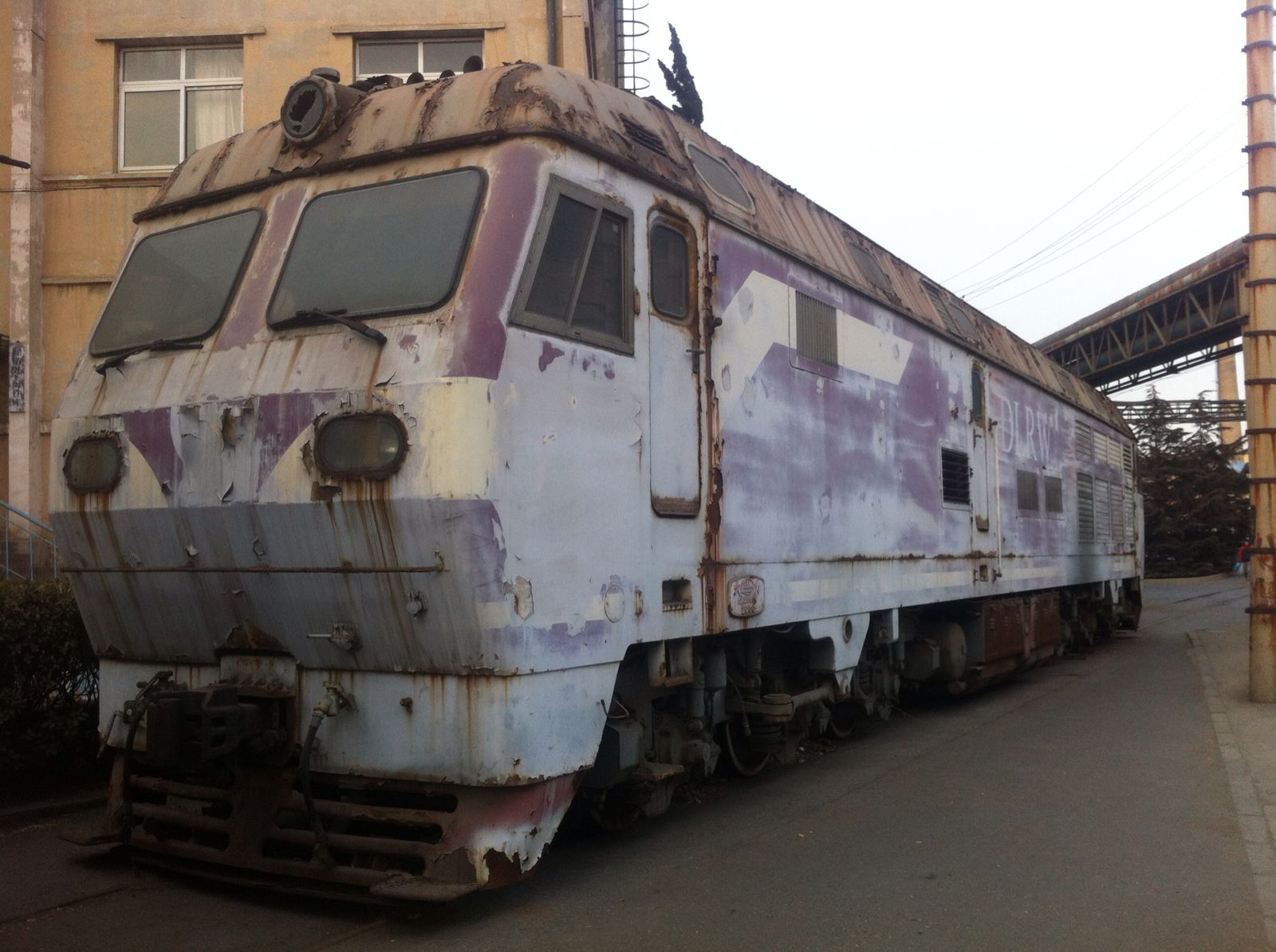

DF11-3001
生产厂家:大连机车车辆有限公司,2000年7月;
配属:
        济局济段(济南铁路局济南机务段),2001年11月-2002年11月;
备注:
        运用考核完成后,封存于大连厂内,至今。
出厂涂装
封存在大连厂的现状
