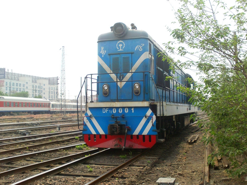

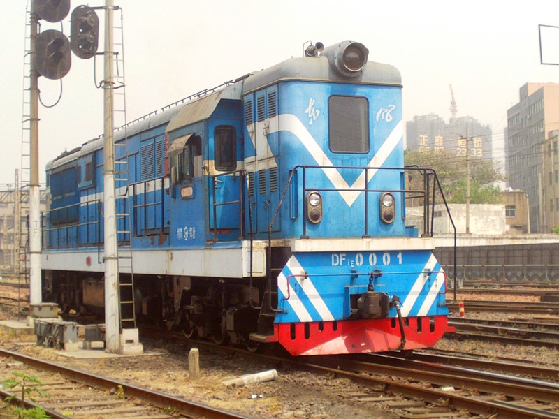

DF7E - 0001
生产厂家:北京二七机车厂,1999年;
配属:
        郑局北段(郑州铁路局郑州北机务段),1999年 - 2006年;
        郑局郑段(郑州铁路局郑州机务段),2006年 - 2014年;
        郑局乡段(郑州铁路局新乡机务段),2014年 - ;
备注:

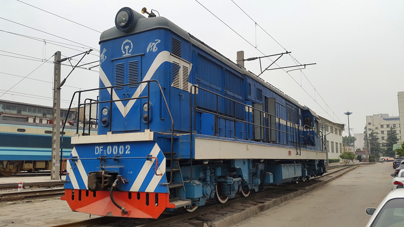

DF7E - 0002
生产厂家:北京二七机车厂,1999年;
配属:
        郑局郑段(郑州铁路局郑州机务段),2006年 - ;
备注:
