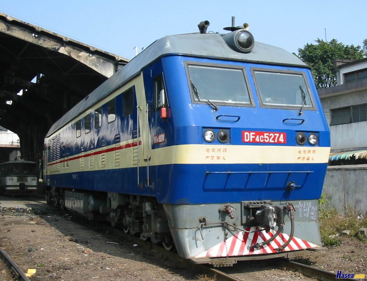

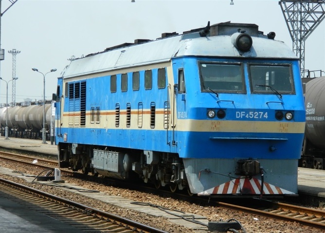

DF4C - 5274
生产厂家:资阳内燃机工厂,1999年;
配属:
        2000年 - 2004年,三茂铁路公司三水机务段;
        2004年 - 2013年,广铁三段(广州铁路集团公司三水机务段);
        2013年 -              ,洛阳机车有限公司;
备注:
        2013年,出售给洛阳机车厂,作为厂调。

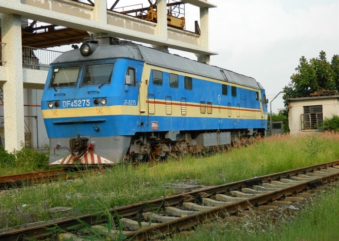

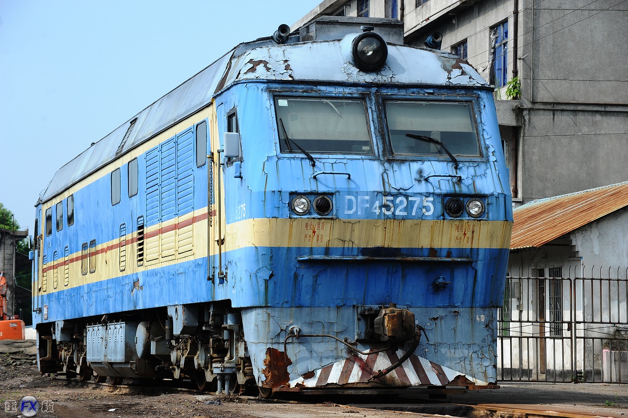

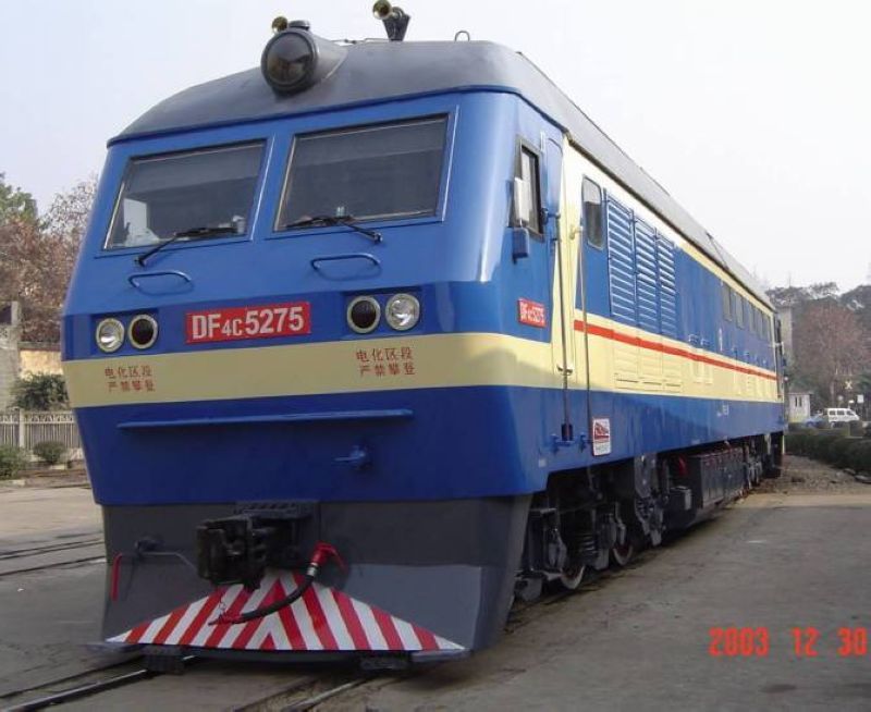

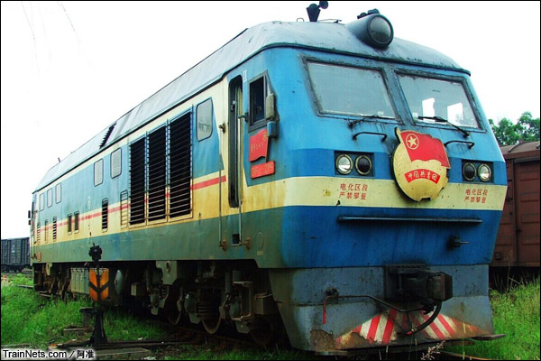

DF4C - 5275
生产厂家:资阳内燃机车厂,2002年;
配属:
        2002年 - 2004年,三茂铁路公司三水机务段;
备注:
        2011年起,封存于三水机务段。
        曾为“青年文明号””机车;

DF4CK-5275的现状,配属为广铁三段。
感谢“成局重段”的照片。
