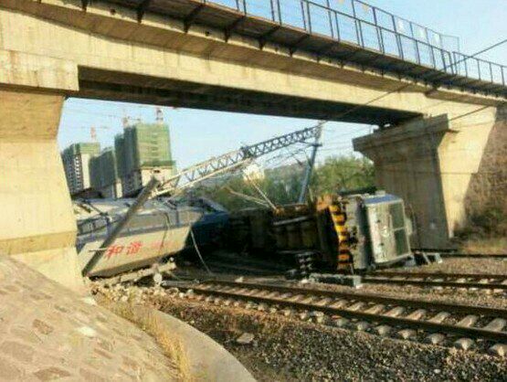

2013年10月17日13时29分,沈阳局沈山线锦州站8道通过的检930次货物列车,机车为沈局连段HXD3B0214,在617号道岔处机后1位和3至8位脱轨,约10分钟后,侵限车辆被2道通过的检928次货物列车相撞,造成检928次机后1至7位脱轨,检930次机车及机后2位脱轨,中断沈山线上行行车。

我嘞个去,机大破了吧……
2013-10-21 09:05:09

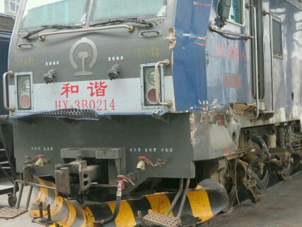

两个3B,这损失有点大,不知道报废否……目测大破?
2013-10-21 09:07:41
显然大破
