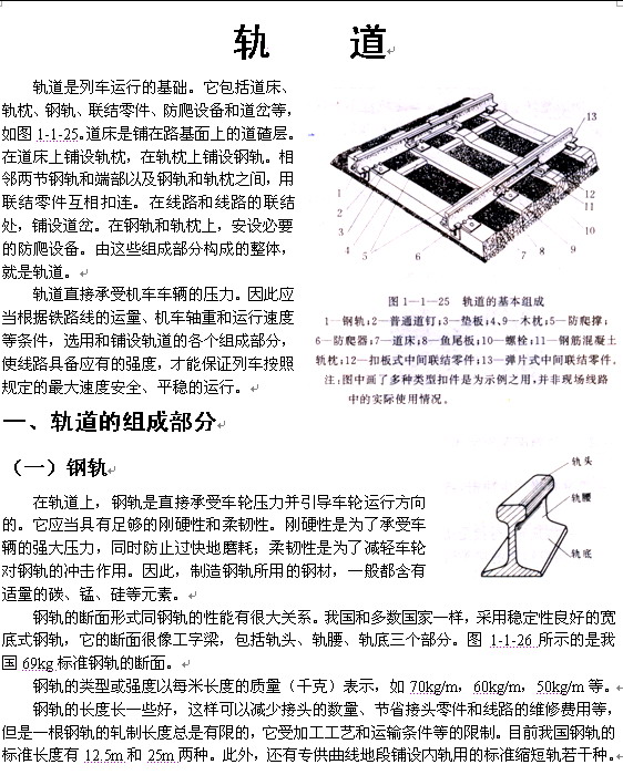

轨道的组成部分(一)
[[] 本帖最后由 dnosaurhxe 于 2006-4-4 11:33 编辑 [/]]
2006-4-4 10:37:54

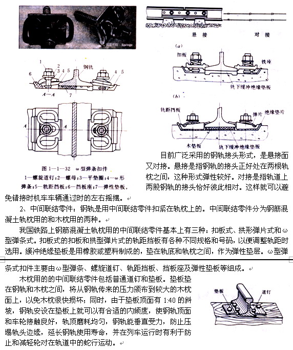

轨道的组成部分(三)
[[] 本帖最后由 dnosaurhxe 于 2006-4-4 11:35 编辑 [/]]
2006-4-4 10:46:44

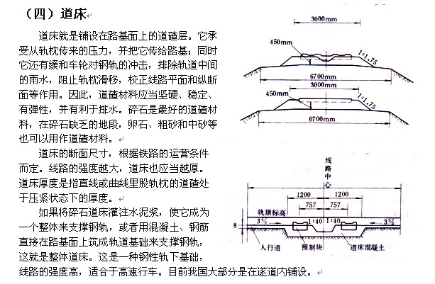

轨道的组成部分(四)
2006-4-4 11:36:01

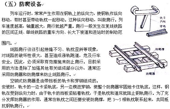

轨道的组成部分(五)
2006-4-4 11:36:32

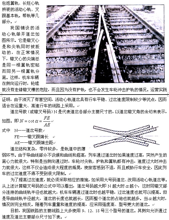

轨道的组成部分(六2)
2006-4-4 11:38:00

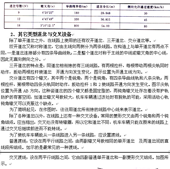

轨道的组成部分(六3)
2006-4-4 11:38:35
