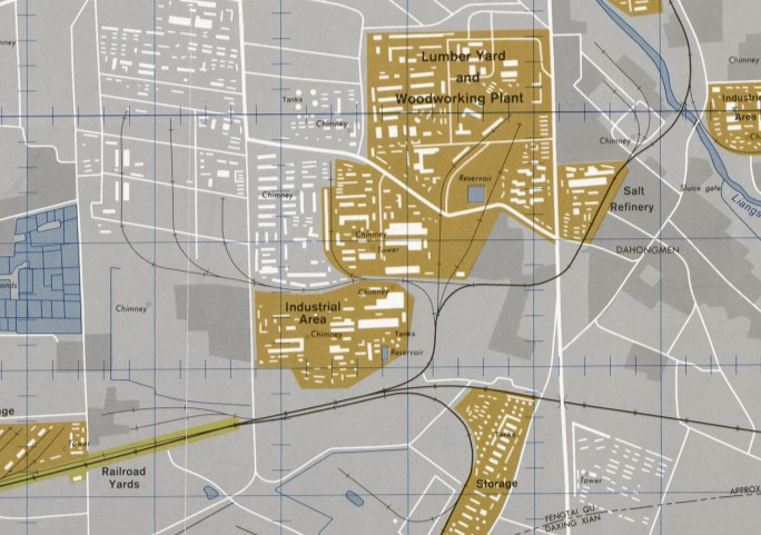

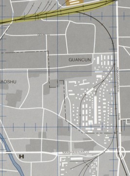

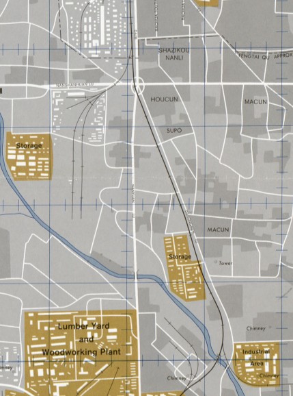

我发几张图,是上世纪80年代一个美国人绘制的北京地图,对北京的工厂和铁路标明很清楚。
从上到下依次是永定门站,木樨园附近和大红门附近,注意最后一图有错误,木材厂线那里没有平交的线路,估计是当时的疏忽。
