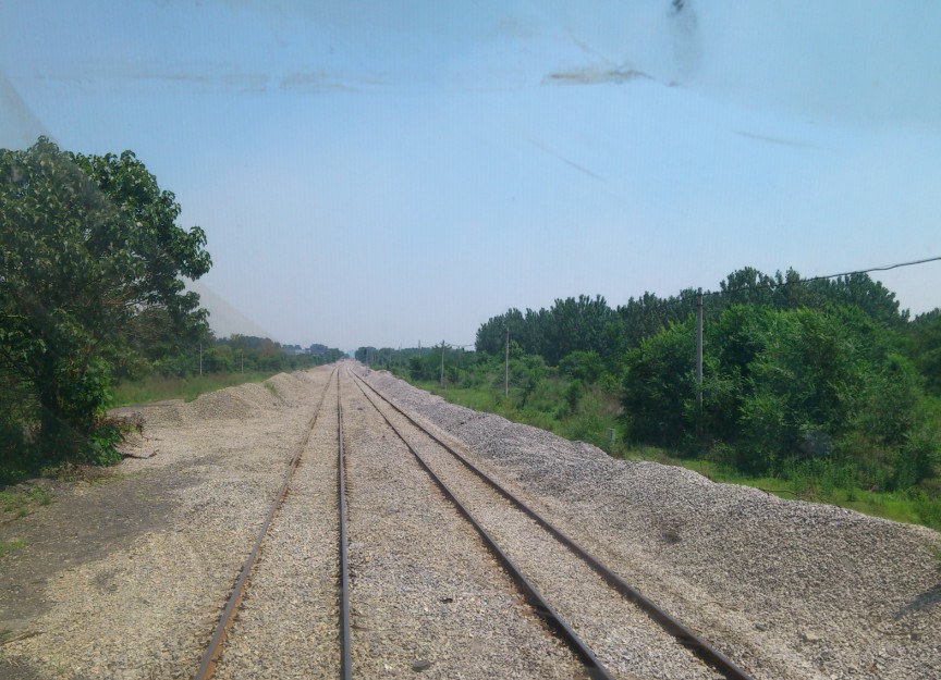

就是这样,既有采空区沉降,无法按标准通过列车,遂改线
老线只能限速通过,并且随着沉降一直补道砟
