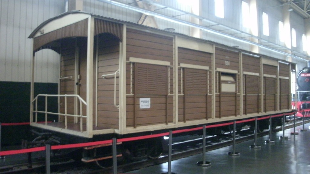

请问这是什么车?
2605
我是新人,请问这车有名字么?

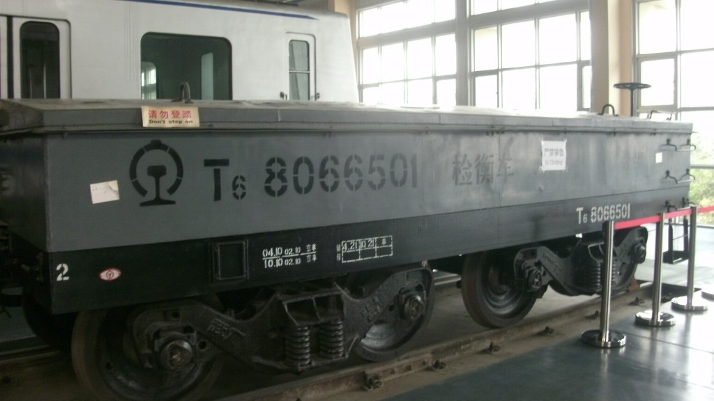

还有这个检横车是怎么个原理

第一张是豪华版守车?
检横车内部好像是有4个大铁块,工作原理不明

第一张照片里的是缅甸国铁守车!
2013-7-23 15:36
米国也有守车,而且有的地方还在运用

- - 缅甸国,,,我以为守车就是咱们国家的特有产物,人家这个倒是挺好看的

第二张是棺材车吧,哈哈

- - !我一直认为里面应该有很多高科技...
2013-7-18 10:50:28
印象中检衡车就是个标准重量的大秤砣,用来检测铁路衡器的误差的。
2013-7-19 02:45:25
就相当于天平的砝码,比如轨道衡标明50.5吨,这个车标准重量也是50吨,这样就能看出轨道衡有没有误差.

检衡车主要适用于在标准轨距铁路上运行,用于轨道衡进行计量性能检测和周期检定。
2013-7-23 15:25:36
我知道的检衡车分为砝码、动态、压点检衡三类
2013-7-23 15:41:38
以前在西北环线上见过,一个东风4拉的
