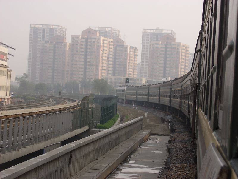

这个信号灯怎么反应那么慢?
2135
7115上看了两次了,别的灯都是一过车很快就红了,这个反应十分慢,两次都是我坐的车厢通过了还是绿的,我坐在尾部!
地点好像是大钟寺附近吧,这里有个大弯道,拍西瓜很好.

反应速度如何无所谓,不影响行车就行了
这是清华园车站下行预告信号机,位于京包线15KM公里标处
2006-7-31 02:13:07
没什么关系了,反正也不影响正常行车
2006-7-31 07:58:40
预告信号机随主机的变化而变化,所以车只要不越过主信号机(主信号机显示开放状态),那么这个灯总是绿的。

因为那是预告.

补充:这是半自动闭塞区间,该预告停机在主体信号机开放时亮绿灯,主体信号机关闭时亮黄灯。
2006-7-31 10:01:19
区间信号左侧机构,站间信号右侧机构
原则上是这样的,但实际上并不都是。
