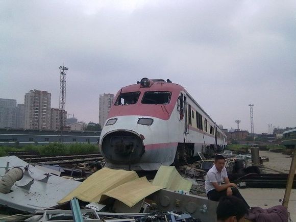

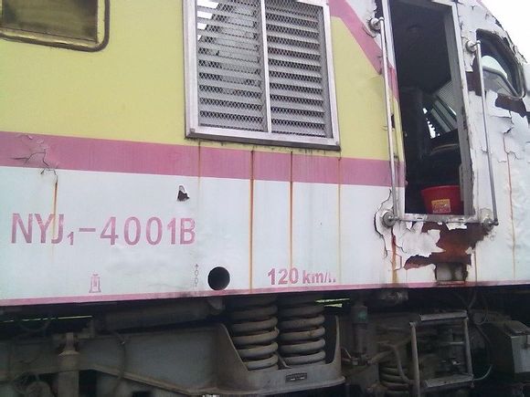

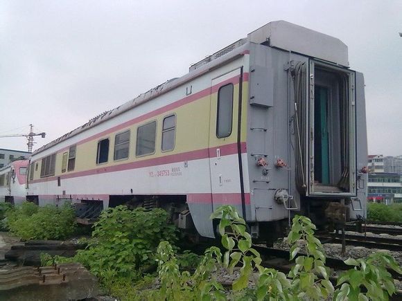

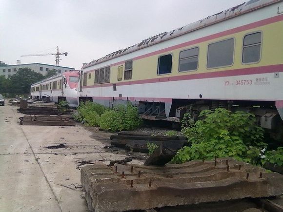

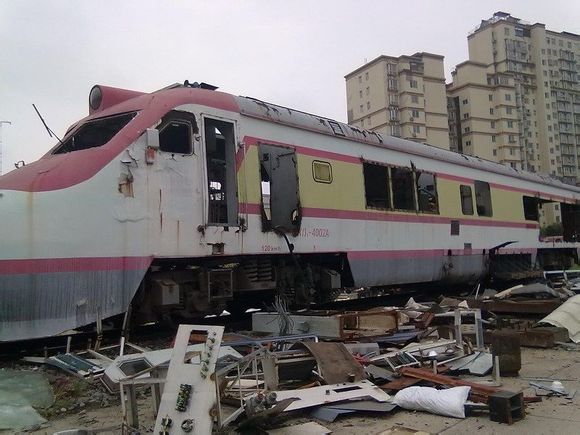

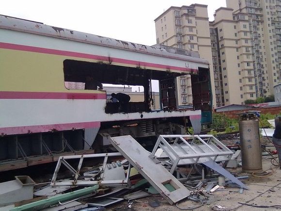

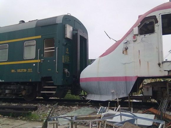

原配属南昌局的NYJ1型柴油动车组的开始拆解了。

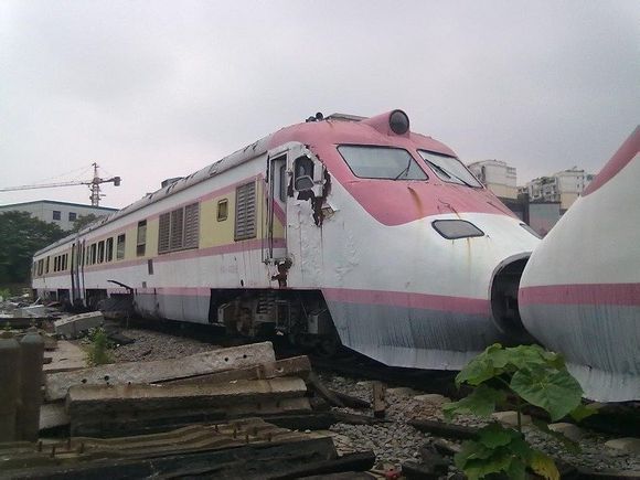

NYJ1型动车组属于液力传动式单层柴油动车组,采用动力集中方式,由四方机车车辆厂及长春客车厂设计生产。

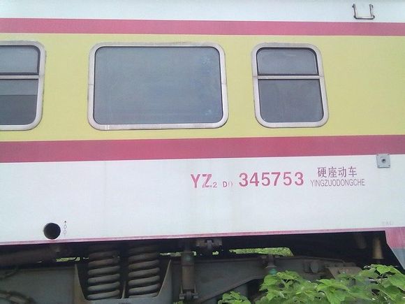

动车组的前后两端的动力车结构相同,中间为拖车,标准编组为两动四拖(mc+4T+mc),编组可以按用户需要调整,如果扩编为五辆或更多拖车,列车最高速度会降低。动车头部为流线型,车体为低高度鼓型断面,又采用电控气动自动塞拉门、密封式钢化玻璃窗、全密封折棚风挡、一体化玻璃钢厕所和卫生间。

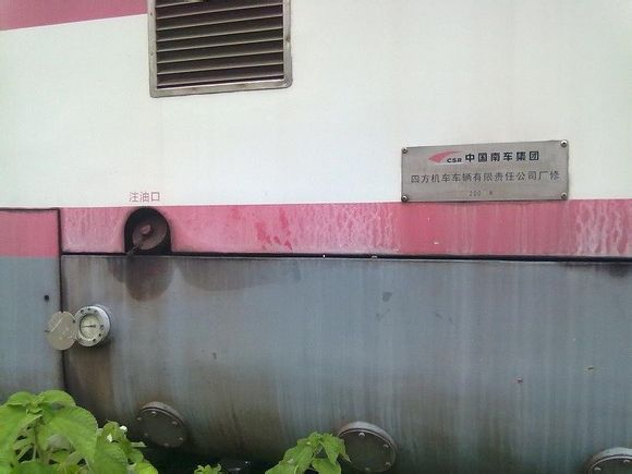

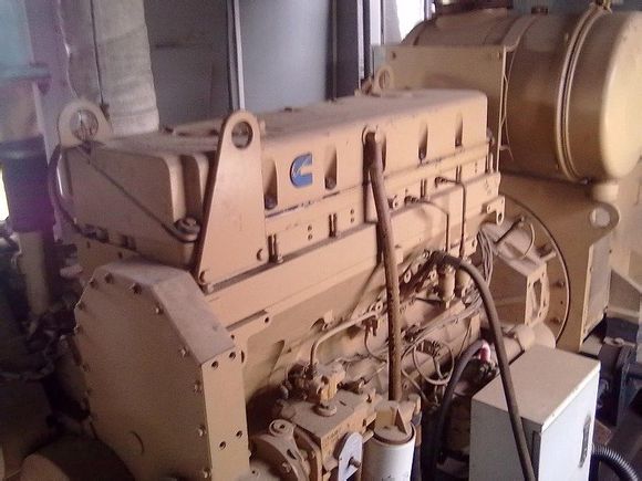

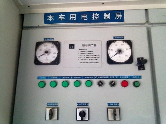

动力车内部从前至后依次布置为司机室、动力室、冷却室、辅助发电室、配电室和客室。动力室内装有一台装车功率1000千瓦、美国卡特彼勒公司制造的3508B型柴油机。冷却室布置传动装置,采用与东方红3型柴油机车相同的SF2010型液力传动箱,上方布置冷却装置、一台33千瓦的起动辅助发电机、22千瓦的电动风泵机组。辅助发电室中设有一台200千瓦辅助柴油发电机组,用以向列车空调机组、电暖器、电茶炉、灯具等供电。配电室设有辅助发电机控制屏、空调控制屏、充电装置、烟火报警控制器、灭火器、轴温报警装置、塞拉门集控装置等。动力车后方为乘客客室,设置38个座位。

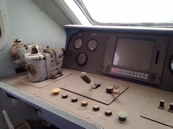

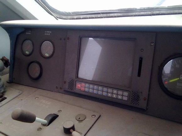

首尾两台动车采用微机电气重联控制,其控制系统完全相同,并相互联锁,尾车控制系统通过列车通讯网络接收头车操纵指令,同时操纵整列动车组;尾车的监控信息可以通过通讯网络在头车司机台显示,司机在头车上可以操纵两台动车的各个运作情况。列车控制与通信网络系统以美国芯科实验室公司(Silicon Laboratories)的C8051F040微控制器为核心,列车通讯网络按照TCN标准分为2级,第1级为绞线式列车总线WTB,实现车辆间的数据通信;第2级为多功能车辆总线MVB,主要实现同一车辆内各个功能控制单元之间的数据通信。

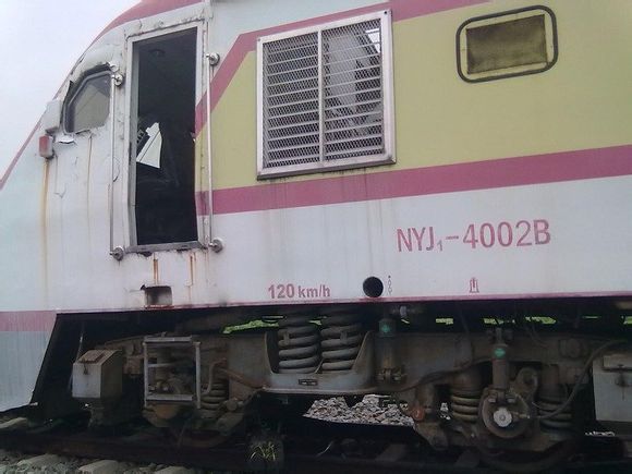

120km/h的速度...要流线型要2动4拖还这么慢啊...

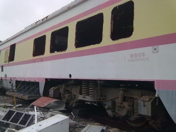

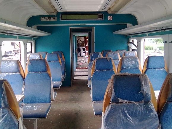

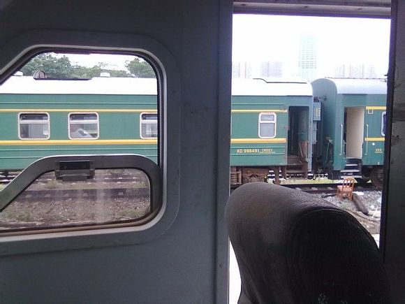

车座还很新,真是暴殄天物!!!
2013-6-28 07:28:24
xf9133 发表于 2013-6-28 07:28
车座还很新,真是暴殄天物!!!
内燃液力动车组啊
估计弃用就是因为液力传动。10年前后液力机车基本都从国铁淘汰了。
