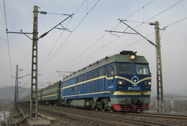

DF4C-0013
生产厂家:大同机车厂,1998年;
配属:      京局怀段(北京铁路局怀柔北机务段 南口运用车间);
备注:

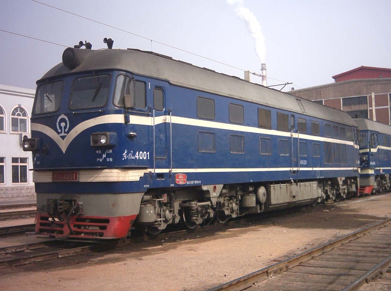

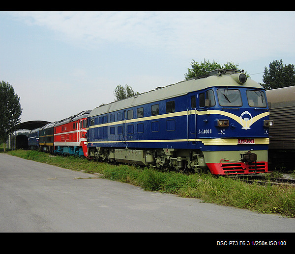

DF4C-4001
生产厂家:大连机车车辆工厂,1985年9月;
配属:      中国铁道博物馆;
备注:       DF4C首台机车,2010年9月转配中国铁道博物馆永久收藏。
运用状态
转配铁博状态
2013-5-4 13:14:13

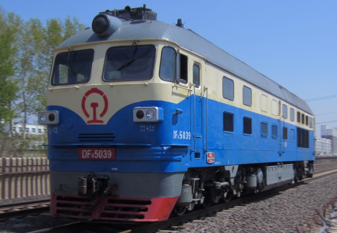

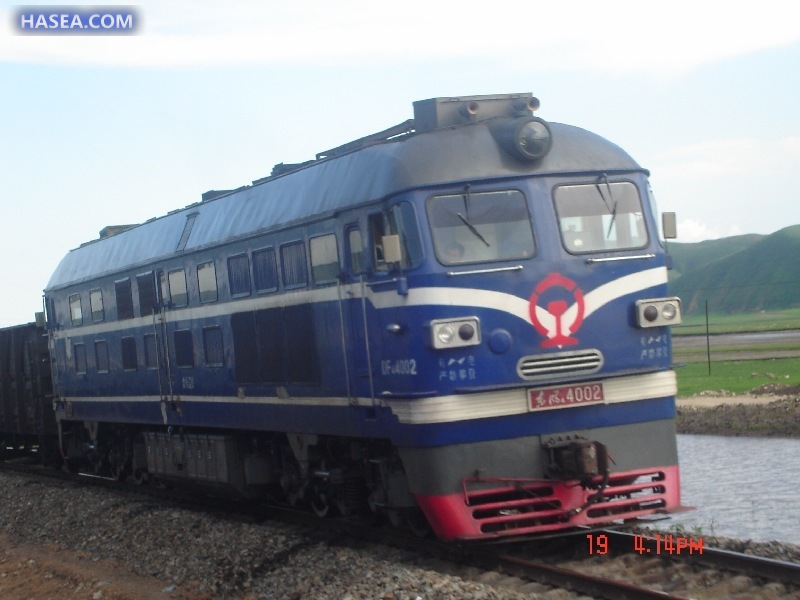

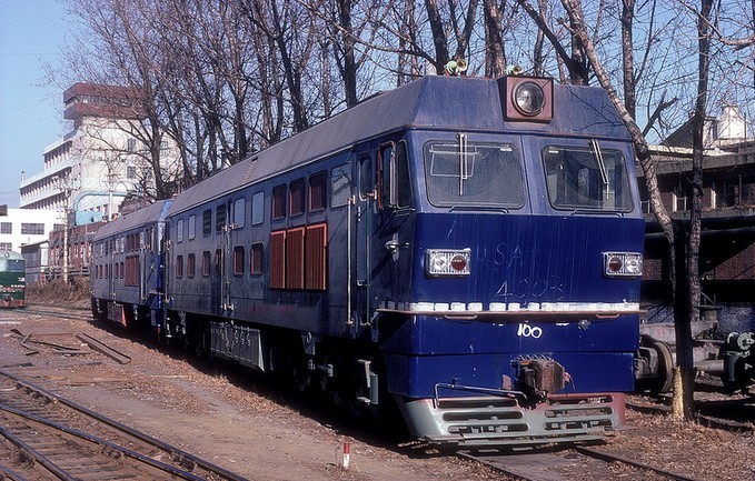

DF4C-4002
生产厂家:大连机车车辆工厂,1986年;
配       属:沈局锦段(沈阳铁路局锦州机务段);
备       注:该车后期先改编号为DF4C-5039,既而又改编号为DF4C-4075;
huamao_zhh
2013-10-15 00:11
已经封存在沈局大安北机车储备厂中了。

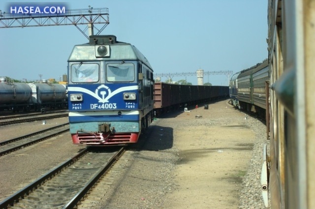

DF4C-4003
生产厂家:大连机车车辆工厂,1990年;
备       注:第一台量产机车。
1998年1月17日,在大连厂内
出厂涂装
后期的蓝猫涂装

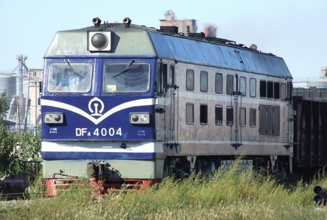

DF4C-4004
生产厂家:大连厂,1990年;
备       注:

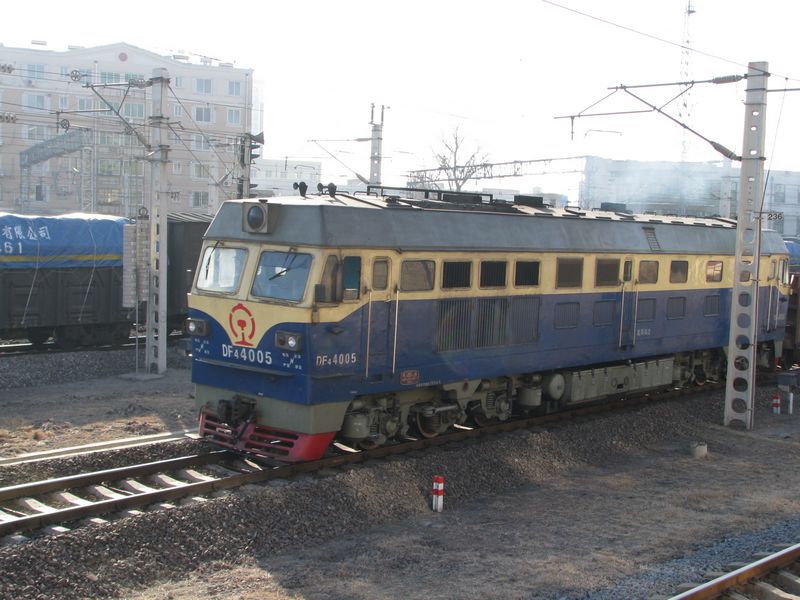

2013-5-4 13:20:19

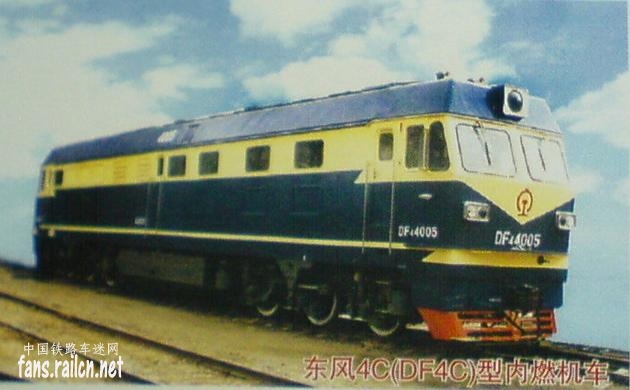

DF4C-4005
生产厂家:大连厂,1990年;
配        属:沈局辽段(沈阳铁路局通辽机务段 赤峰运用车间);
备        注:
2013-5-4 13:20:47

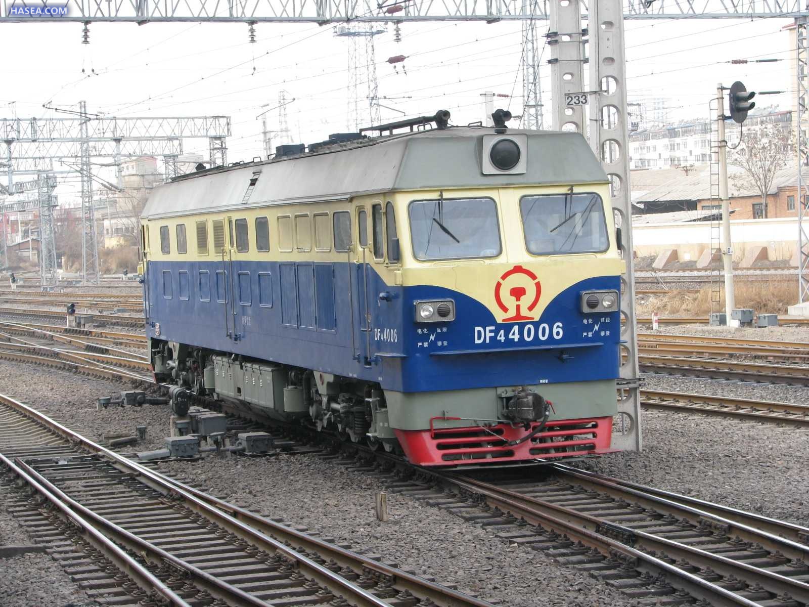

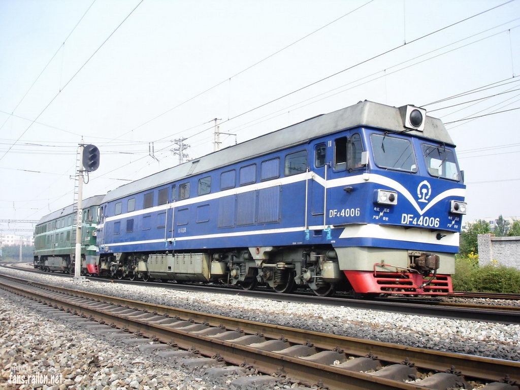

DF4C-4006
生产厂家:大连厂,1990年;
备        注:
蓝猫涂装
乌克兰涂装

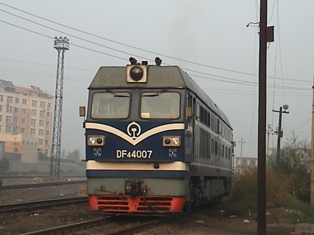

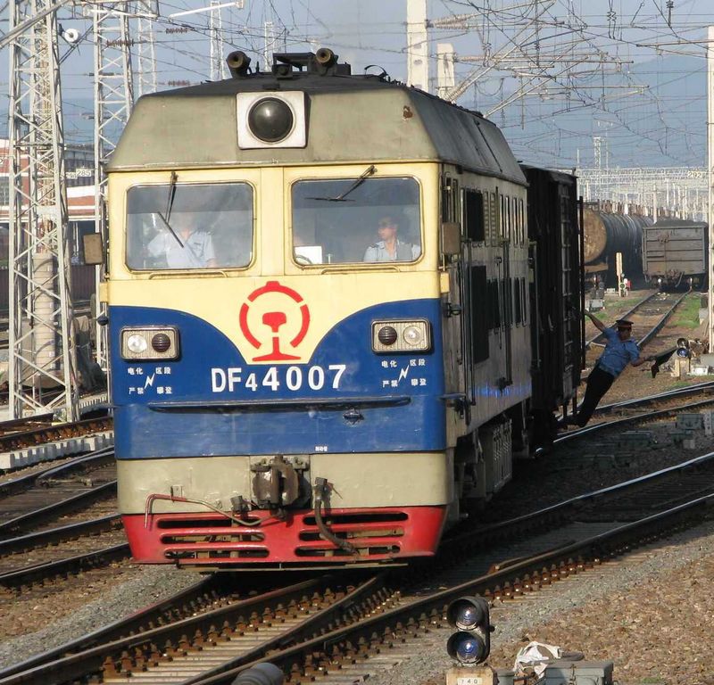

DF4C-4007
生产厂家:大连厂,1990年;
备        注:
2013-5-4 13:23:24

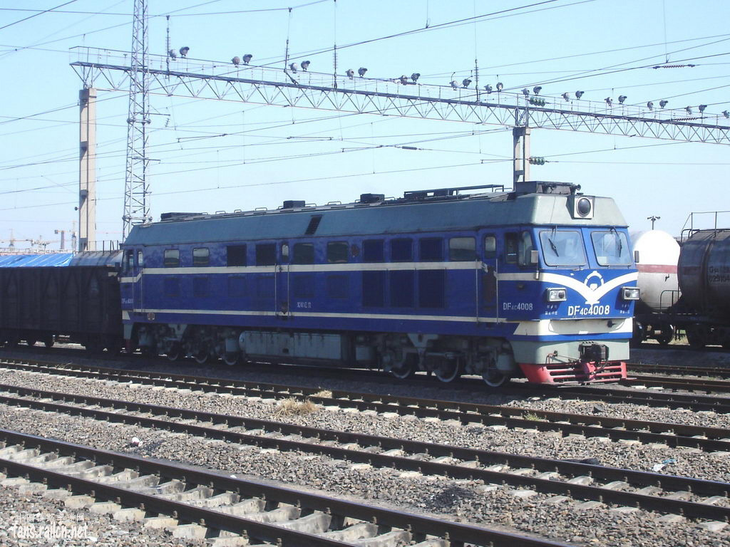

DF4C-4008
生产厂家:大连厂,1990年;
备        注:

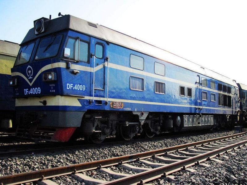

DF4C-4009
生产厂家:大连机车车辆厂,1990年;
配属:       沈局辽段(沈阳铁路局通辽机务段 赤峰运用车间);
备注:
上图为原4009号机车。
上图中的4009号机车为改号机车。
