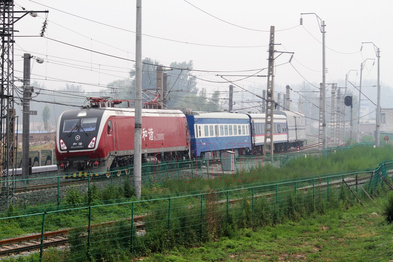

HXD1D-0001
图片来自网上,感谢版权所有者。

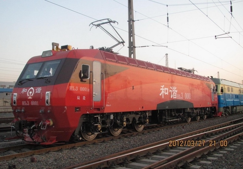

HXD3D-0001
图片来自网上,感谢版权所有者。
