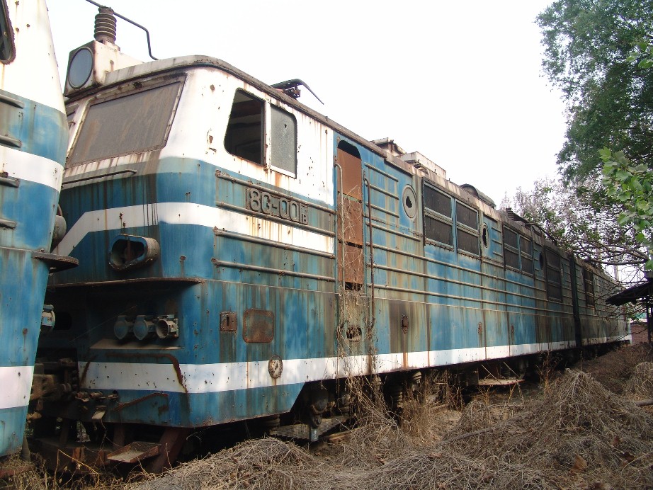

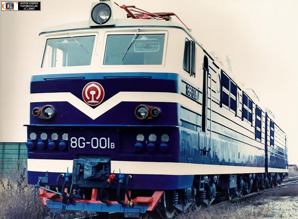

8G - 001 A/B
生产厂家:【苏联】诺沃切尔卡斯克电力机车厂,1987年;
配属:
        1988年 - 2003年,京局原段(北京铁路局太原北电力机务段);
        2003年 - 2005年,京局石段(北京铁路局石家庄电力机务段);
备注:
        2003年 - 2005年期间报废,2006年在京局石段拆解。

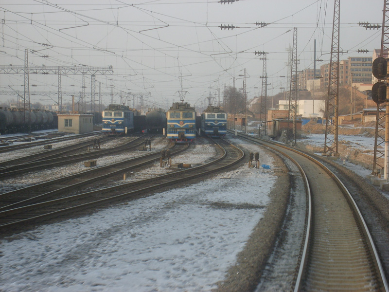

运用中的8G-001;
报废后封存在石家庄电力机务段的8G-001;

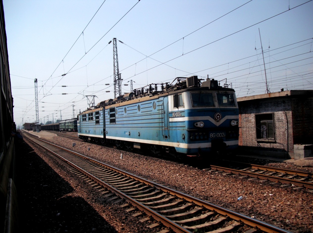

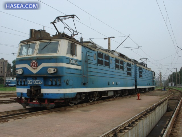

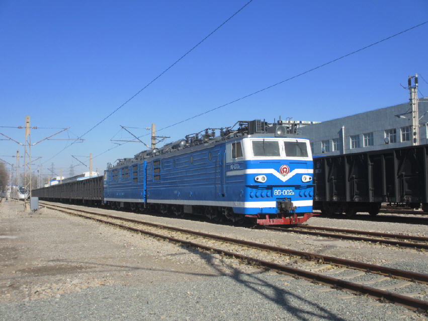

8G - 002 A/B
配属:
        2005年 - 2009年,太局原段(太原铁路局太原北机务段);
        2009年 - 2011年,太局太段(太原铁路局太原机务段);
        2011年 - 2012年,太局侯段(太原铁路局侯马北机务段);
备注:
        2012年退役,经过整修后,转配中国铁道博物馆收藏。
运用中的8G-002
进入铁博前后的8G-002

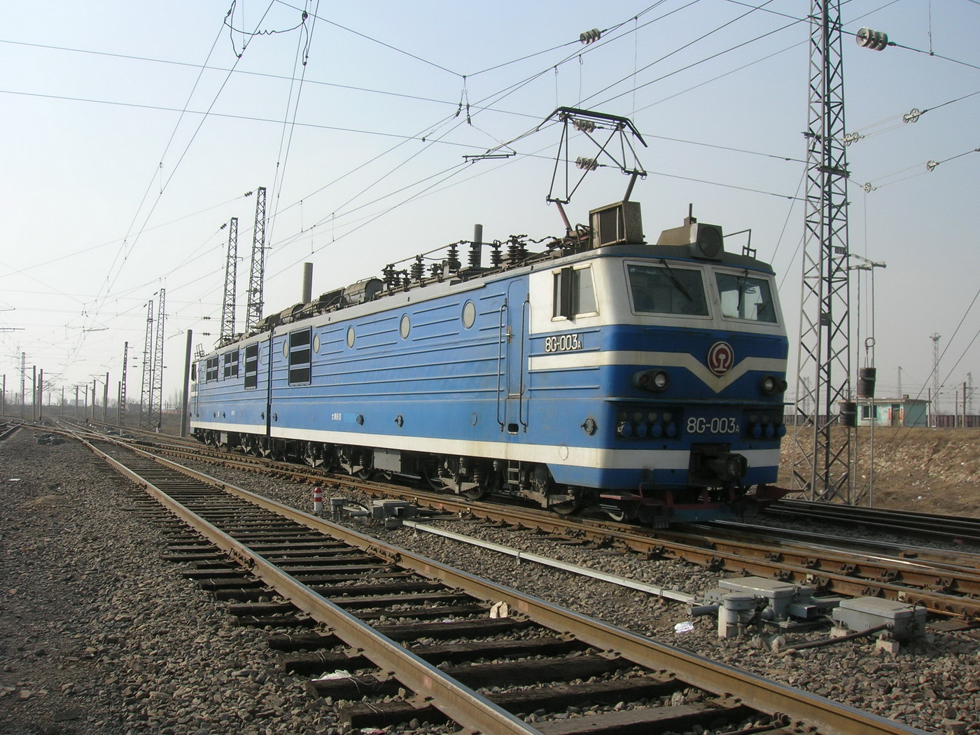

8G - 003 A/B
配属:
备注:
        2012年起,封存在太局侯段。
        2015年5月,退役。

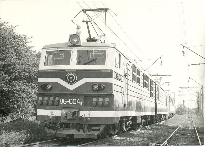

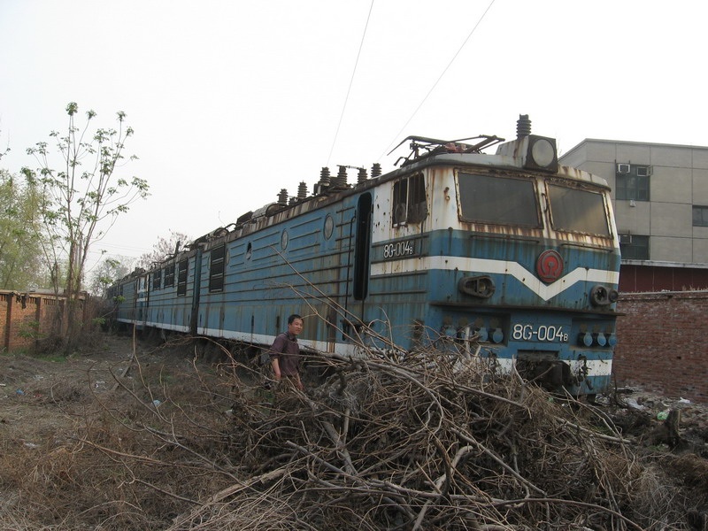

8G - 004 A/B
配属:
备注:
       004 A 端照片资料暂缺。

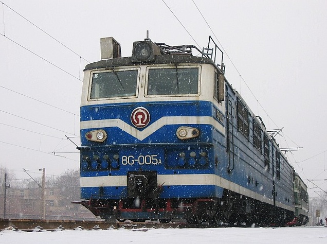

8G-005 A/B
配属:
备注:
       2011年在太局太段封存,2012年年底退役,并报废拆解。
       005 B 端图片资料暂缺。

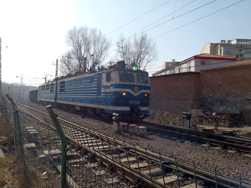

8G - 006 A/B
配属:
       2011年 - 2014年,太局侯段(太原铁路局侯马北机务段);
备注:
        2014年退役,报废。

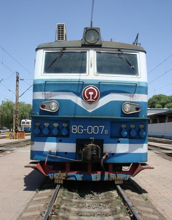

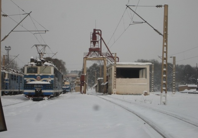

8G - 007 A/B
配属:
       2011年 - 2015年,太局侯段(太原铁路局侯马北机务段);
备注:
        2015年5月退役;

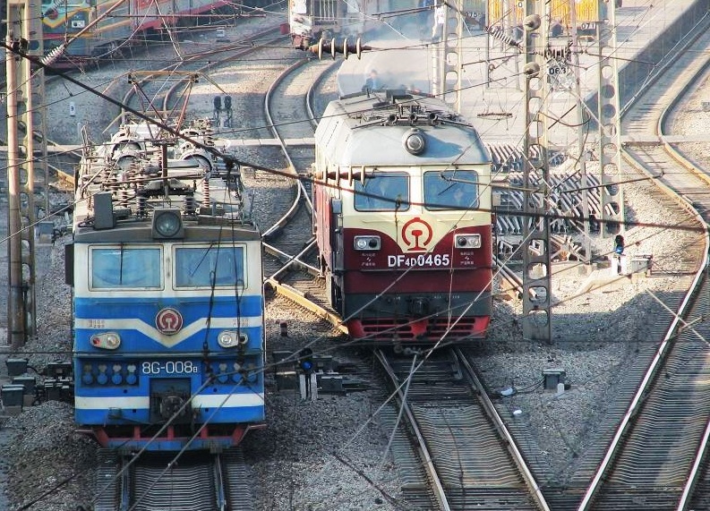

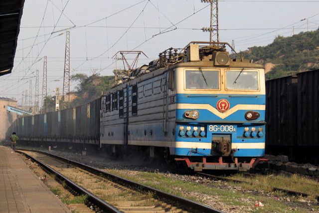

8G-008 A/B
生产厂家:【苏联】诺沃切尔卡斯克电力机车厂,1987年--1990年;
配属:
备注:
        2015年5月,退役;
