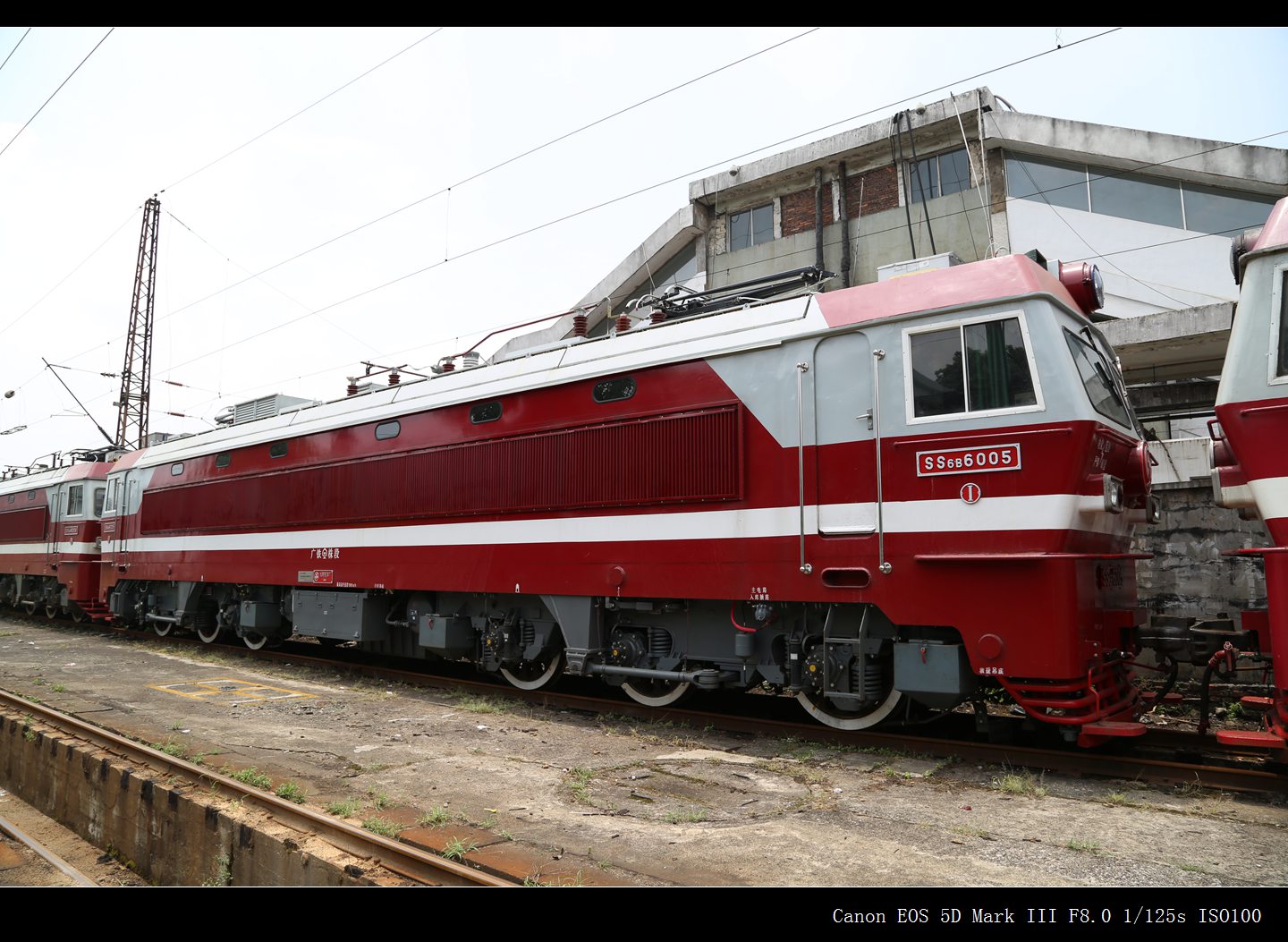

SS6B-6005
生产厂家:大同机车厂,2000年;
配属:
        广铁株段(广州铁路集团公司株洲机务段);
备注:
       2014年年中,封存郴州运用车间;

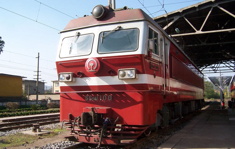

SS6B-1100
生产厂家:株洲电力机车厂;
配属:
        武局南段(武汉铁路局武昌南机务段);
        武局襄段(武汉铁路局襄阳机务段);
备注:

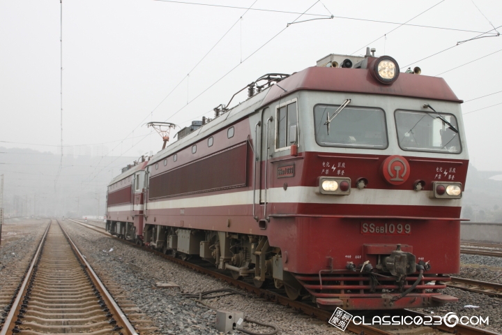

2013-4-4 20:00:54
SS6B-1099
生产厂家:株洲电力机车厂;
配属:
        武局南段(武汉铁路局武昌南机务段);
        武局襄段(武汉铁路局襄阳机务段);
备注:

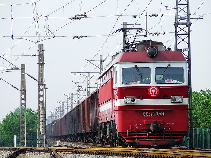

2013-4-4 20:00:21
SS6B-1059
生产厂家:株洲电力机车厂,2002年;
配属:
备注:
        2014年年中,封存郴州运用车间;

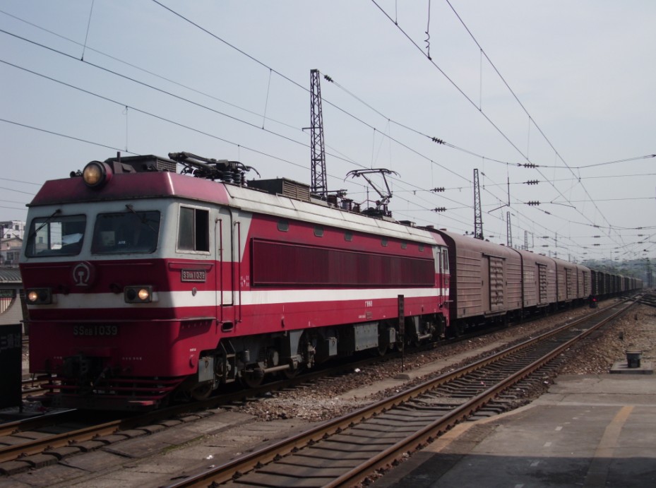

SS6B - 1039
生产厂家:株洲电力机车厂;
配属:
        武局南段(武汉铁路局武昌南机务段);
        武局襄段(武汉铁路局襄阳机务段);
备注:
        2014年下半年起,封存于武汉铁路局六里坪运用车间内;

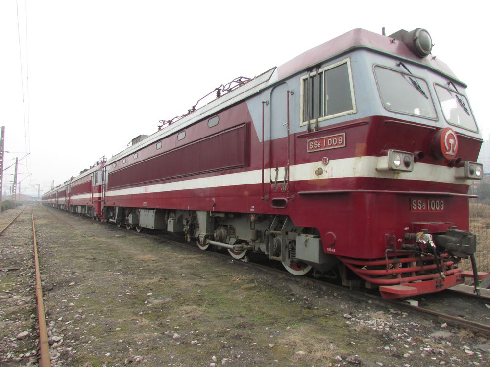

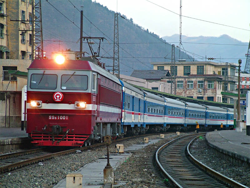

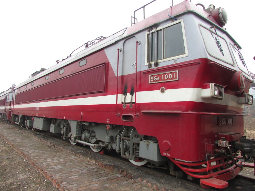

SS6B-1001
生产厂家:株洲电力机车厂,1994年12月;
配属:
        西局西段(西安铁路局西安机务段);
备注:
        2014年年初,封存在新丰镇机务段宝鸡运用车间;

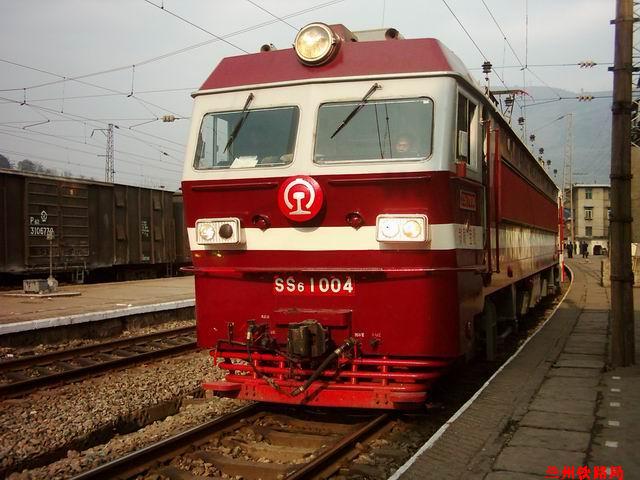

2013-4-4 18:33:12

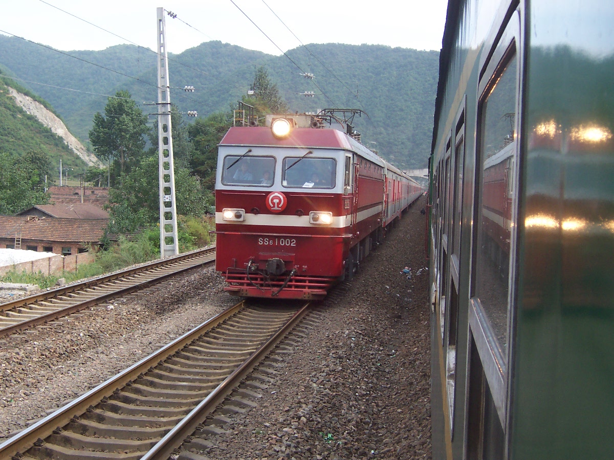

SS6B-1002
生产厂家:株洲电力机车厂,1996年;
配属:
        西局西段(西安铁路局西安机务段);
备注:

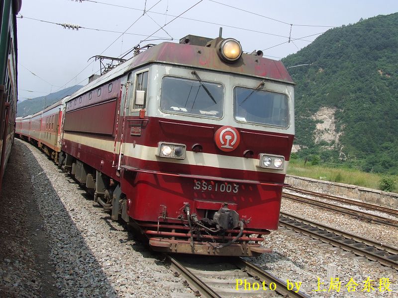

2013-4-4 18:33:48
SS6B-1003
生产厂家:株洲电力机车厂,1996年;
配属:
        西局西段(西安铁路局西安机务段);
备注:

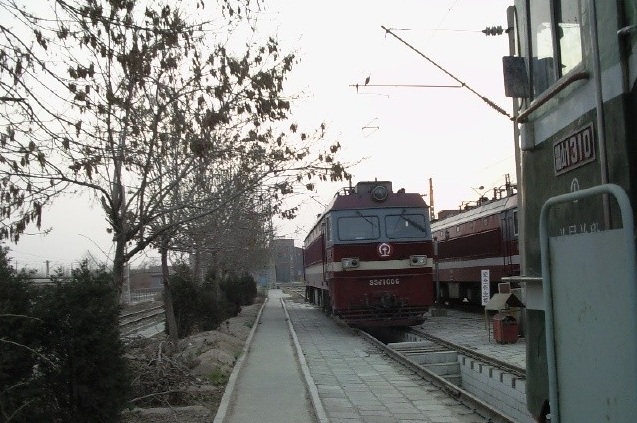

SS6B-1004
生产厂家:株洲电力机车厂,1996年;
配属:
        西局西段(西安铁路局西安机务段);
备注:

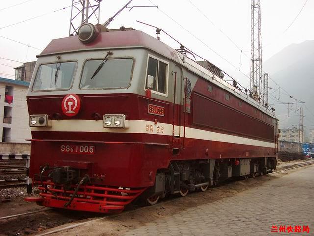

SS6B-1005
生产厂家:株洲电力机车厂,1996年;
配属:
        西局西段(西安铁路局西安机务段);
备注:

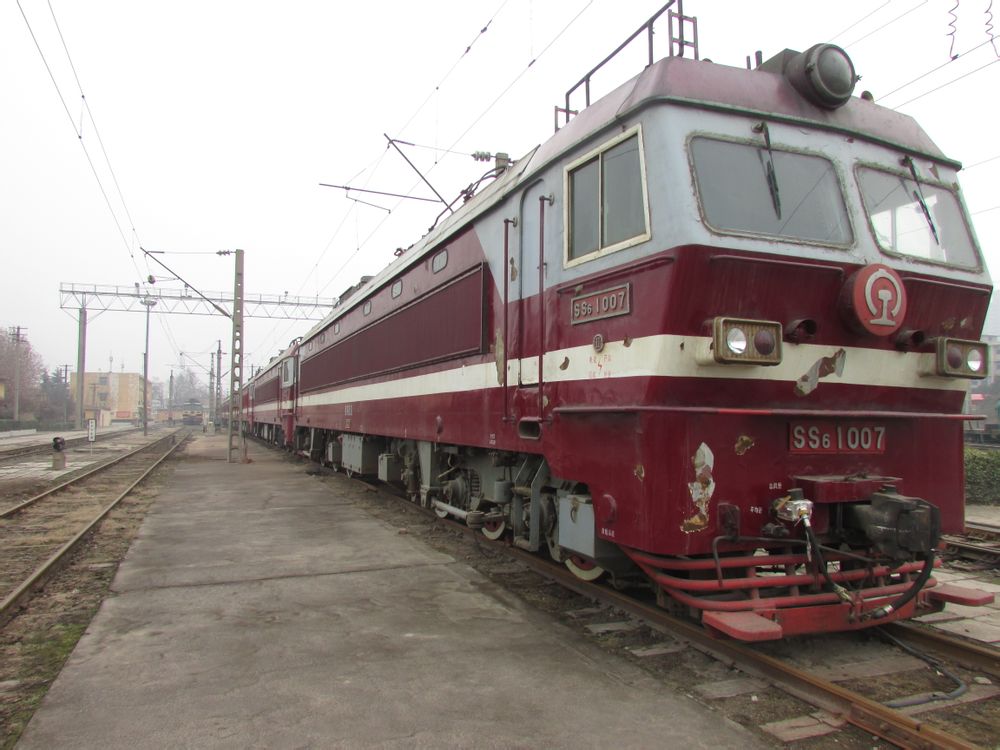

SS6B-1007
生产厂家:株洲电力机车厂,1996年;
配属:
        西局西段(西安铁路局西安机务段);
备注:

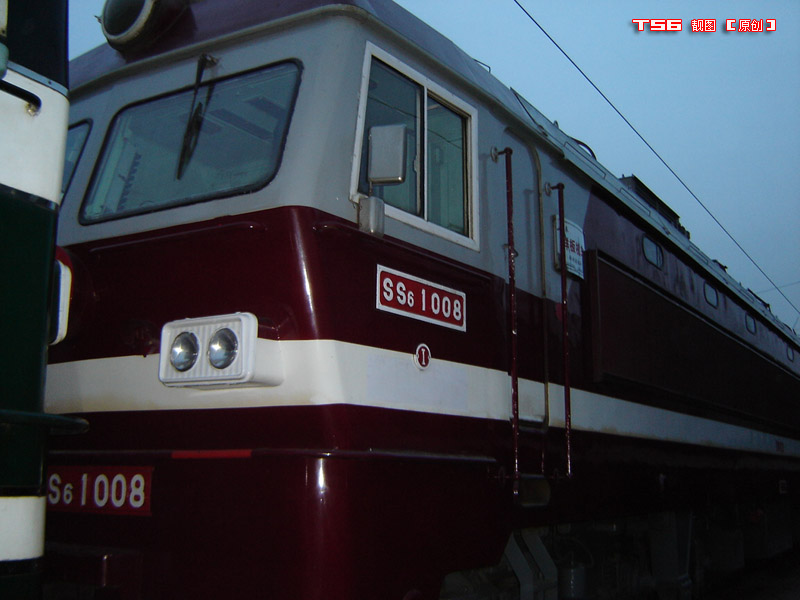

SS6B-1008
生产厂家:株洲电力机车厂,1996年;
配属:
        西局西段(西安铁路局西安机务段);
备注:

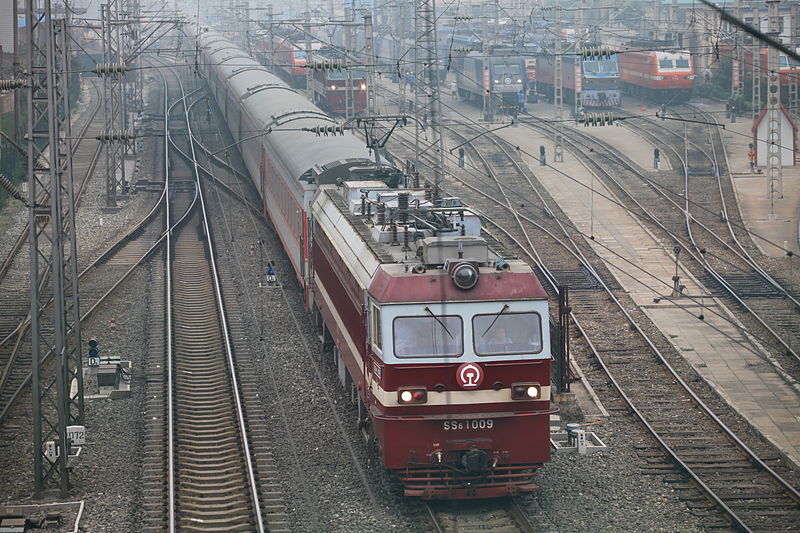

SS6B-1009
生产厂家:株洲电力机车厂,1996年;
配属:
        西局西段(西安铁路局西安机务段);
备注:
