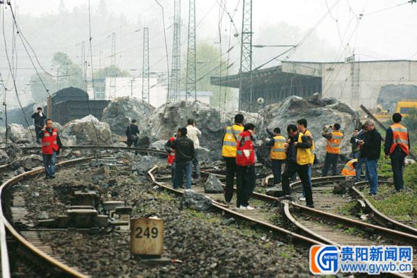

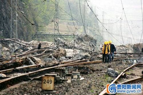

昨日17时许,记者赶到现场时,抢险人员从不同方向汇聚李家湾火车站。车站货运站台前的铁轨、电网支架等,被遍布铁道线的大小石块掩埋,有的铁轨被砸断。而信号设施,则被砸得粉身碎骨。
铁路部门一位现场指挥人员说,被石头砸断、扭曲和掩埋的铁路,长约200米,砸毁的电网支架有8根。而遭受巨石袭击的地方,是川黔铁路李家湾车站的岔道处。"是最要害的地方,所有列车通过李家湾火车站时,都必须经过这个部位实现变道。"他说。

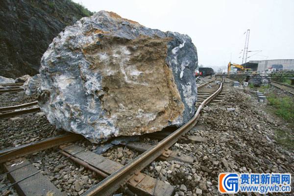

现场抢险人员称,此次滚落的石块,仅留在车站内的,估计就有2000多方。"最大石块,约有40多吨重。"他说,这种重量的石头,在铁路上有7块。铁路以外,有3块。

2013-4-1 17:42:52
2013-4-1 17:43:31
巨石将铁轨压变形
2013-4-1 17:43:53
目测山顶与铁路的垂直高度为70米,坡面长度约为200多米

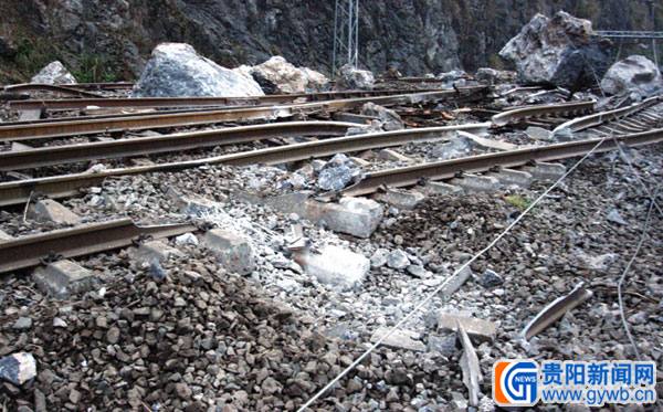

2013-4-1 17:44:13
铁轨被巨石砸断
2013-4-1 17:44:54
滚落下来的巨石,将川黔铁路砸断
