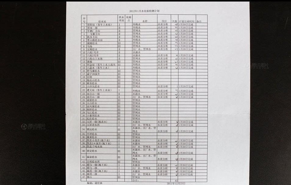

这张在铁路部门贵阳供电段给水管理部门张贴的2012年1月水化验检测计划,告诉我们铁路部门在春运期间是如何严密开展供水设备隐患排查及巡视检查工作的。

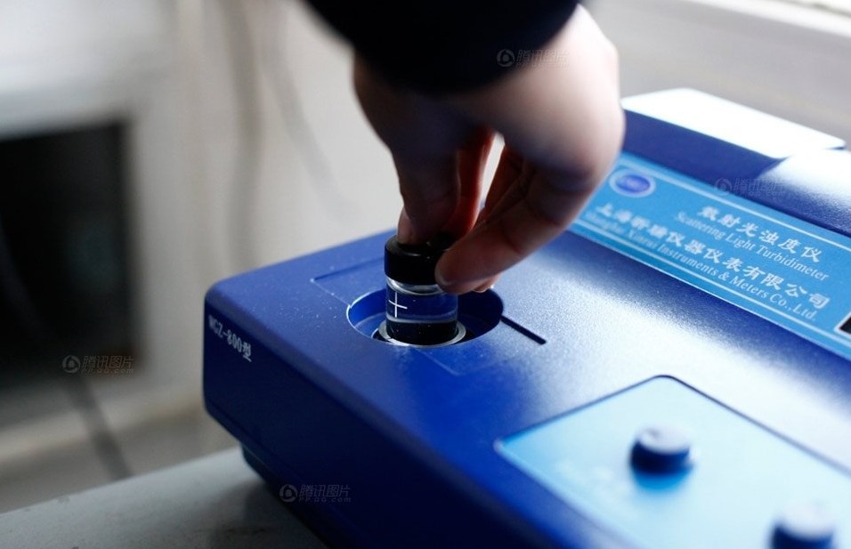

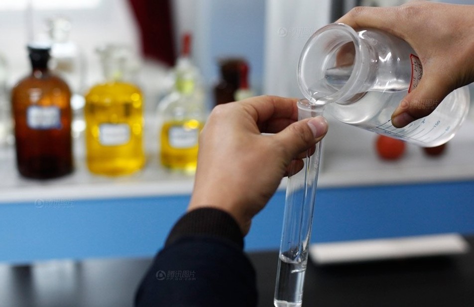

贵阳供电段给水管理部门在各车间设立“放心水”监测小组,对贵州省内25个自备水源点、34个给水所的供水设备进行巡视检查,每日定时定点抽取水样,送往化验室,对水质硬度、浊度、余氯、微生物含量等参数进行严格检验,保证水质消毒、净化处理、安全供水和水质监测全过程。
2013-3-17 19:01:01

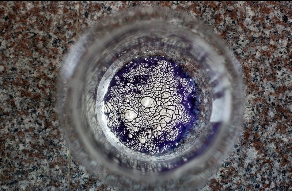

一个工作人员正在进行水质监测作业。
2013-3-17 19:01:24

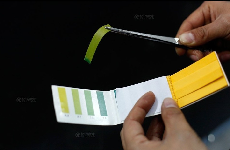

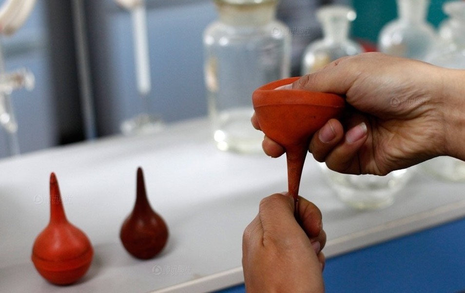

检测水质酸碱性。
2013-3-17 19:01:49
一个工作人员正在进行水质监测作业。

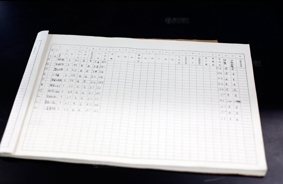

本子上记录着贵州省25个自备水源点、34个给水所的供水设备的水质监测情况。
