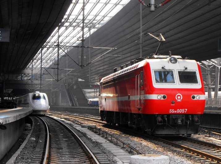

2013-2-10 16:17:24
SS7E-0057
生产厂家:大同厂;
配        属:兰局兰段;
备        注:

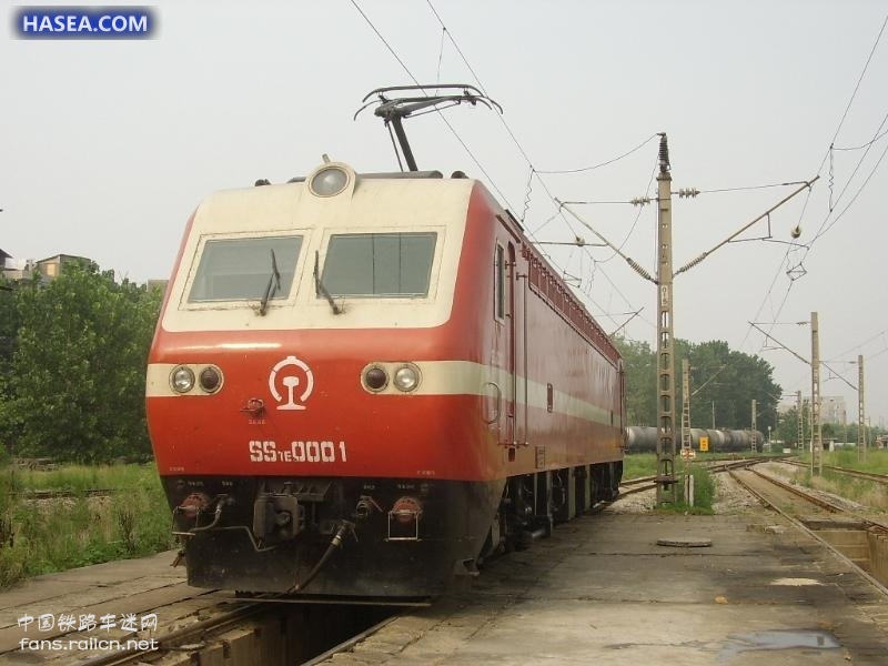

2013-2-10 17:04:26
SS7E - 0001
生产厂家:大同机车厂,2001年;
配属:
      兰局兰段(兰州铁路局兰州西机务段);
备注:

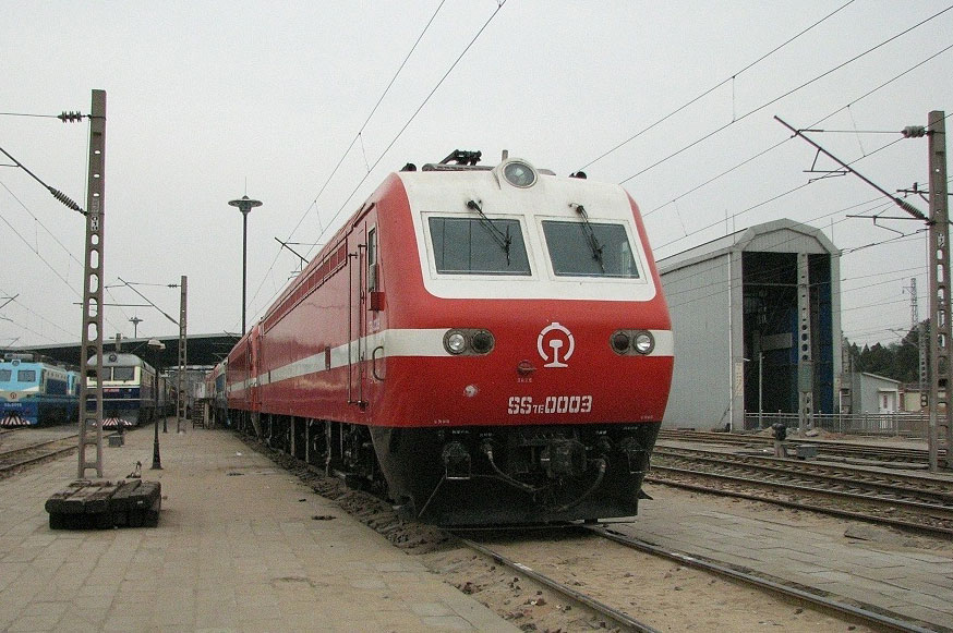

2013-2-10 16:18:29
SS7E-0003
生产厂家:大同厂,2003年;
配        属:兰局兰段;
备        注:

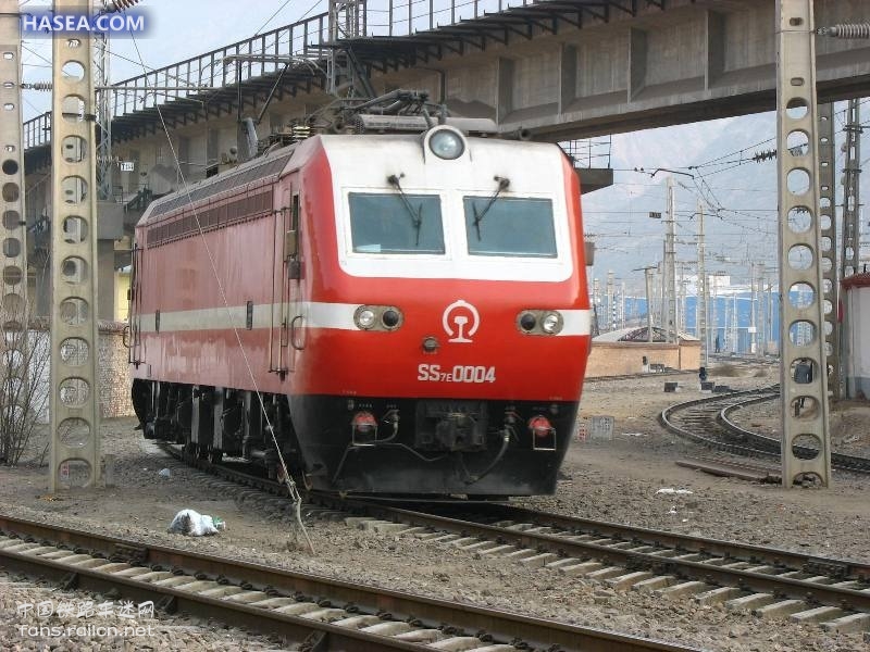

SS7E-0004
生产厂家:大同厂,2003年;
配        属:兰局兰段;
备        注:

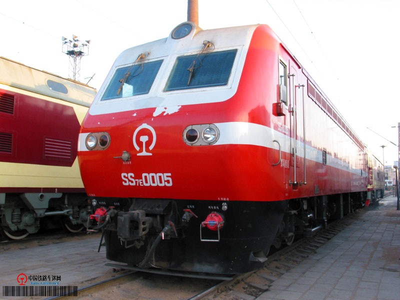

SS7E-0005
生产厂家:大同厂,2003年;
配        属:兰局兰段;
备        注:

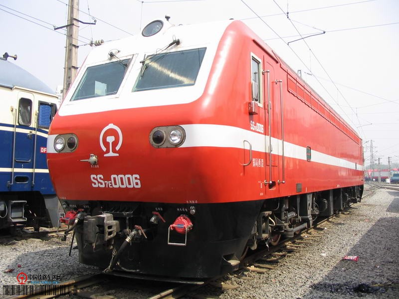

2013-2-10 16:19:31
SS7E-0006
生产厂家:大同厂,2003年;
配        属:兰局兰段;
备        注:

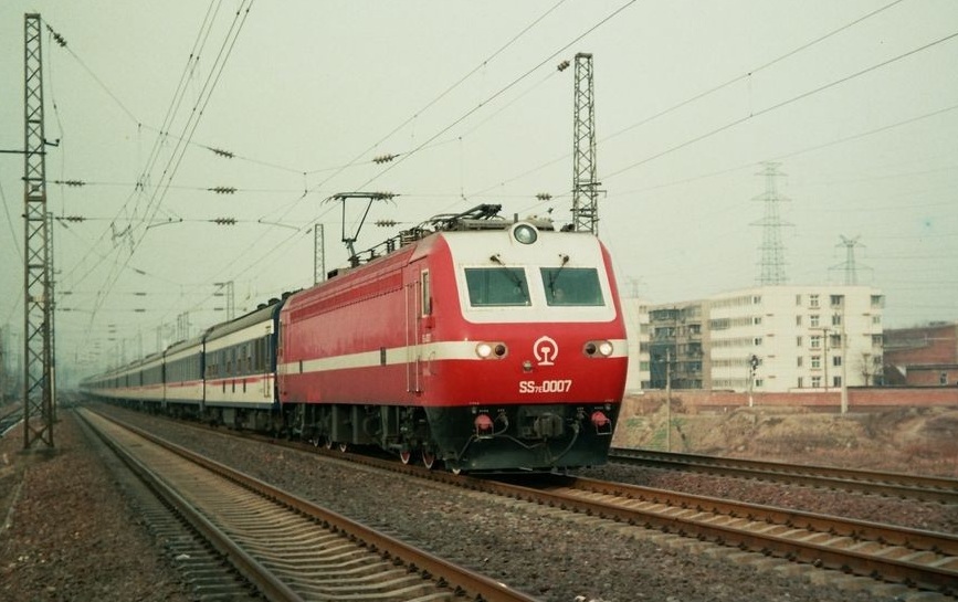

SS7E-0007
生产厂家:大同厂,2003年;
配        属:兰局兰段;
备        注:

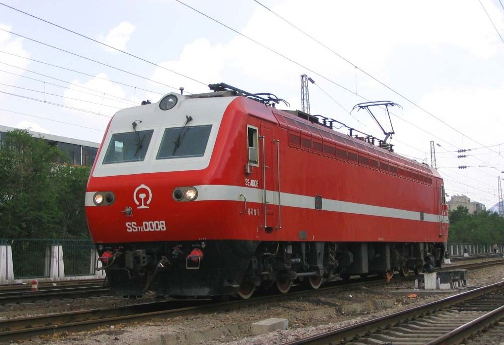

SS7E-0008
生产厂家:大同厂,2003年;
配        属:兰局兰段;
备        注:

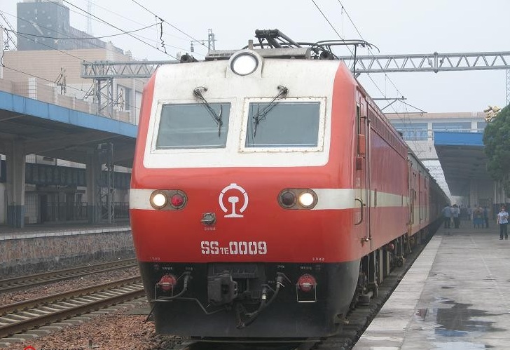

SS7E-0009
生产厂家:大同厂,2003年;
配        属:兰局兰段;
备        注:
