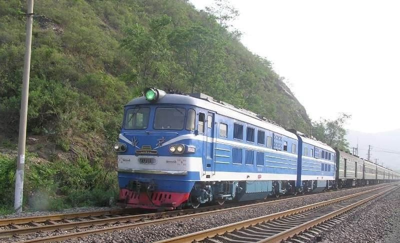

北京型专运机车,又称为北京型八轴客运机车,车迷称为大北京。是北京二七机车厂根据TDB的要求,于1986年在北京型机车基础上研制的专用型机车。
该型机车是双节连挂的八轴机车,由两节完全相同的单司机室四轴机车通过车钩、过道、电气及空气重联管线等尾部对接而成;司机能够在任何一个司机室内操纵两节机车,也能够以单节机车独立运行,并可以任意编号之间进行重联组合。专运型机车按专运需要设计,要求具有较高的运用可靠性,每节机车装用一台经过改进的12V240ZJ-2型柴油机,而传动装置、电控系统等方面都经过改进,在北京型机车基础上进一步提高了可靠性。
首两组北京型专运机车(2001~2002、2003~2004)分别于1986年6月、8月配属北京内燃机务段投入使用。1988年1月起,北京内燃段开始使用北京型专运机车担当13/14次、21/22次两对京沪直达特快列车北京至济南区段的牵引任务,要求列车在5小时15分内不停站运行495公里,平均速度达到94公里/小时。由于在设计时机车略为超重,采用了同类产品中体积小、重量轻的无锡动力机厂261-13A型增压器(由于该型增压机设计存在不足,长期高负荷工作情况下使用寿命大幅缩短。),造成了两组机车的八台涡轮增压器全部发生故障(主要是涡轮叶片损坏)。经过是改进后得到解决,但使得该型机车未被专运处选用,后先后在京沪铁路、京原铁路担当旅客列车的牵引任务。
6组北京型专运机车于2010年3月至4月间陆续报废拆解。

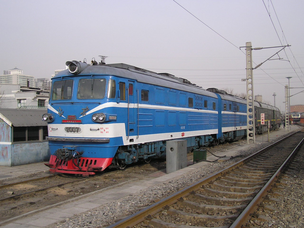

北京 - 2001
生产厂家:北京二七机车厂,1986年;
配属:
        1986年6月 - 2010年3月,京局京段(北京铁路局北京机务段);
备注:
       2010年退役,后报废、拆解。
2013-2-9 16:50:47

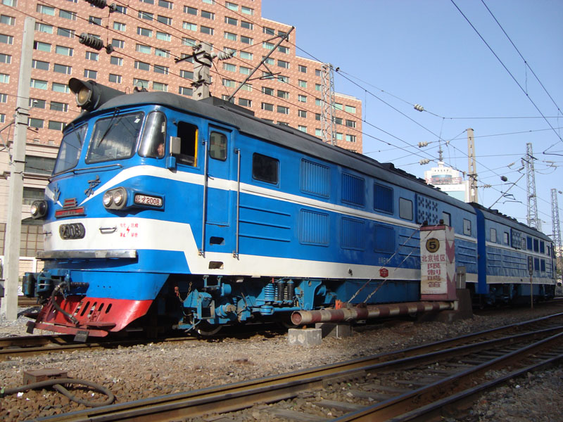

北京 - 2002
生产厂家:北京二七机车厂,1986年;
配属:
     1986年6月-2010年3月,京局京段(北京铁路局北京机务段);
备注:
       2010年退役,后报废、拆解。
2013-2-9 16:51:11

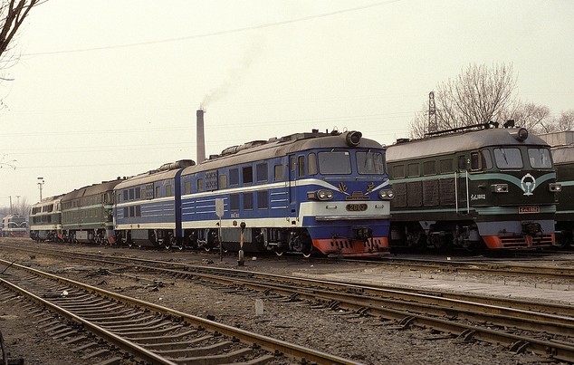

北京 - 2003
生产厂家:北京二七机车厂,1986年;
配属:
       1986年8月-2010年3月,京局京段(北京铁路局北京机务段);
备注:
       2010年退役,后报废、拆解。
2013-2-9 16:51:48

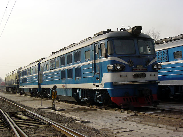

北京 - 2004
生产厂家:北京二七机车厂,1986年;
配属:
备注:
       2010年退役,后报废、拆解。
2013-2-9 16:52:27

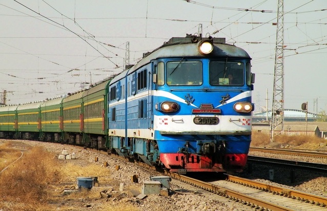

北京 - 2005
生产厂家:北京二七机车厂;
配属:
        京局京段(北京铁路局北京机务段);
备注:
       2010年退役,后报废、拆解。
2013-2-9 16:52:57

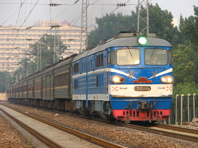

北京 - 2006
生产厂家:北京二七机车厂,1989年;
配属:
               1989年 - 2010年,京局京段(北京铁路局北京机务段);
备注:
       2010年退役,后报废、拆解。

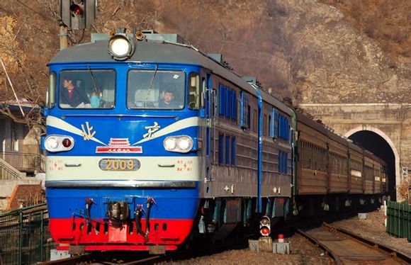

北京 - 2008
生产厂家:北京二七机车厂;
配属:
        京局京段(北京铁路局北京机务段);
备注:
       2010年退役,后报废、拆解。
老鼠不吃糖
2014-1-14 13:12
当年京原线7095/7096用车,北京南到太原,后来停运了,现在京原线上站站乐出北京的只有孤单的6437/6438了!
xf9133
2013-3-4 22:10
这车最应该进鉄博~2008多牛的奥运号
2013-2-9 16:54:22
