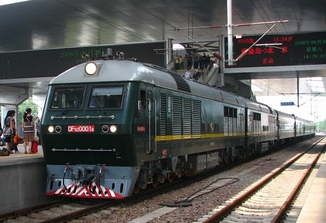

东风11Z型内燃机车是双节固定重联准高速专运内燃机车。与2002年有戚墅堰厂生产了四组八台,每组造价达3,200万元人民币,全部配属TDB专运处,平日由北京机务段维护。
为满足铁路专运及特殊客运列车牵引任务的需要。同时,从70年代开始在专运队服役的四台NY6型内燃液力机车逐步老化,而大连厂的DF10F专运型机车没有通过评审。2001年5月TDB决定在DF11的基础上,研制DF11Z专运内燃机车。
2001年8月下达机车设计任务书,戚墅堰机车车辆厂根据设计任务书要求,以可靠性为首要,尽量采用DF11的成熟技术与部件,关键部件采用进口部件。2002年4月1日,首组DF11Z在江苏常州戚墅堰机车车辆厂下线,2002年5月,交付北京铁路局进行运用考核。由于初期DF11Z的某些部件可靠性尚无法超过NY6,故机车在早期仅执行一般客运任务,少数情况下执行专运任务。
为确保机车运用的高可靠性,DF11Z由两节机车固定重联式机车,每组机车由两台结构相同的单节机车重联牵引(相当于将两台DF11型机车进行固定重联改造)。每节机车设单司机室,取消II端司机室改为辅助室,两节机车之间设通过台,连接处采用密闭风挡。司机室内饰参考了“新曙光”号内燃动车司机室设计。机车装用16V280ZJA型柴油机,最大运用功率3610 kW,最大运行速度为每小时160公里。为提高机车的可靠性,机车的柴油机、燃油系统、冷却水系统、空气滤清系统、车体、制动系统、电传系统、微机控制系统均在DF11的基础上进行改进设计,关键元件均按军用产品设计、选型,也是国内最早采用LKJ-2000型监控记录装置的机车。机车采用许多进口零部件,如柴油机喷油泵及喷油器采用奥地利BOSCH公司产品,调速器采用了美国Woodward公司的PGEV调速器等,柴油机采用的涡轮增压器由瑞士ABB公司进口。

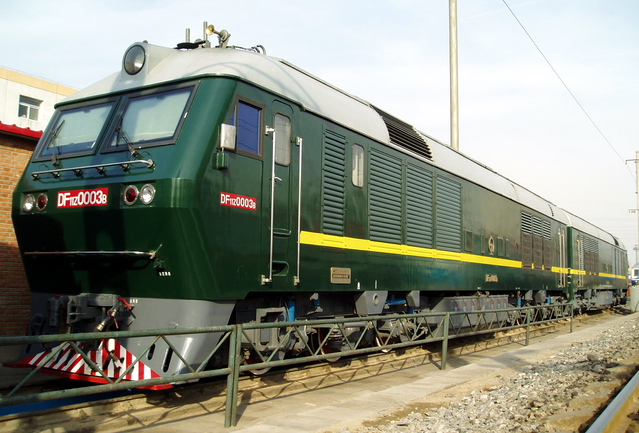

DF11Z - 0001 A/B
生产厂家:戚墅堰机车车辆厂,2002年;
配属:
        TDB专运处;
备注:
        戚墅堰厂生产的专运型机车;

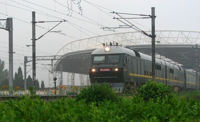

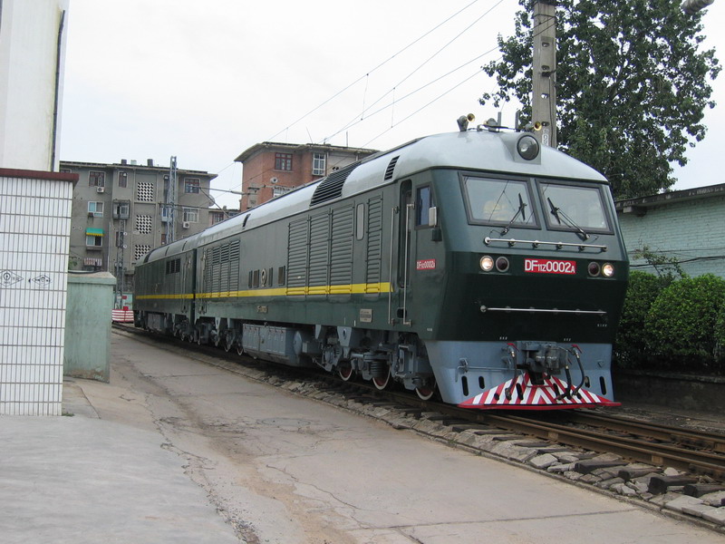

DF11Z - 0002 A/B
生产厂家:戚墅堰机车车辆厂,2004年;
配属:
        TDB专运处;
备注:
        戚墅堰厂生产的专运型机车;

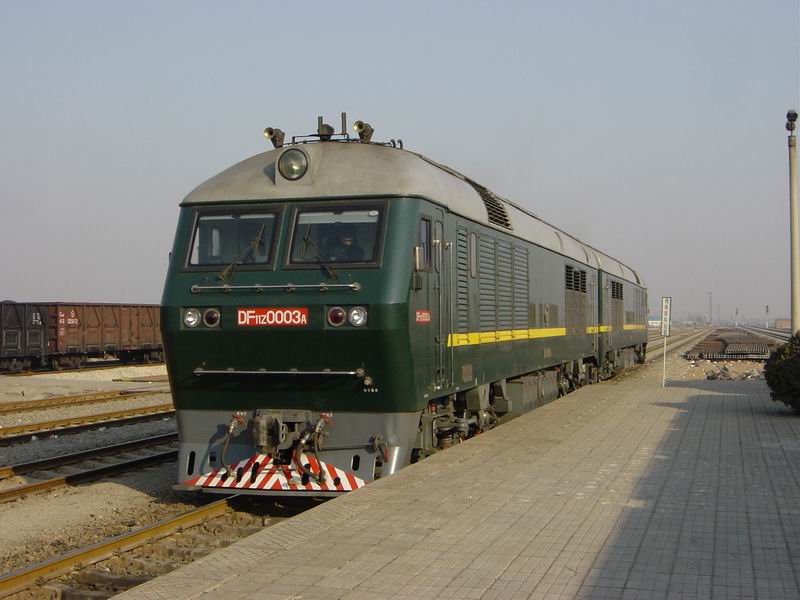

DF11Z - 0003 A/B
配属:
        TDB专运处;
备注:
        戚墅堰厂生产的专运型机车;

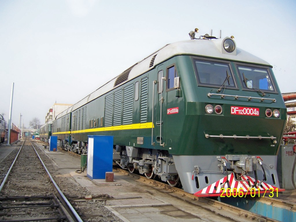

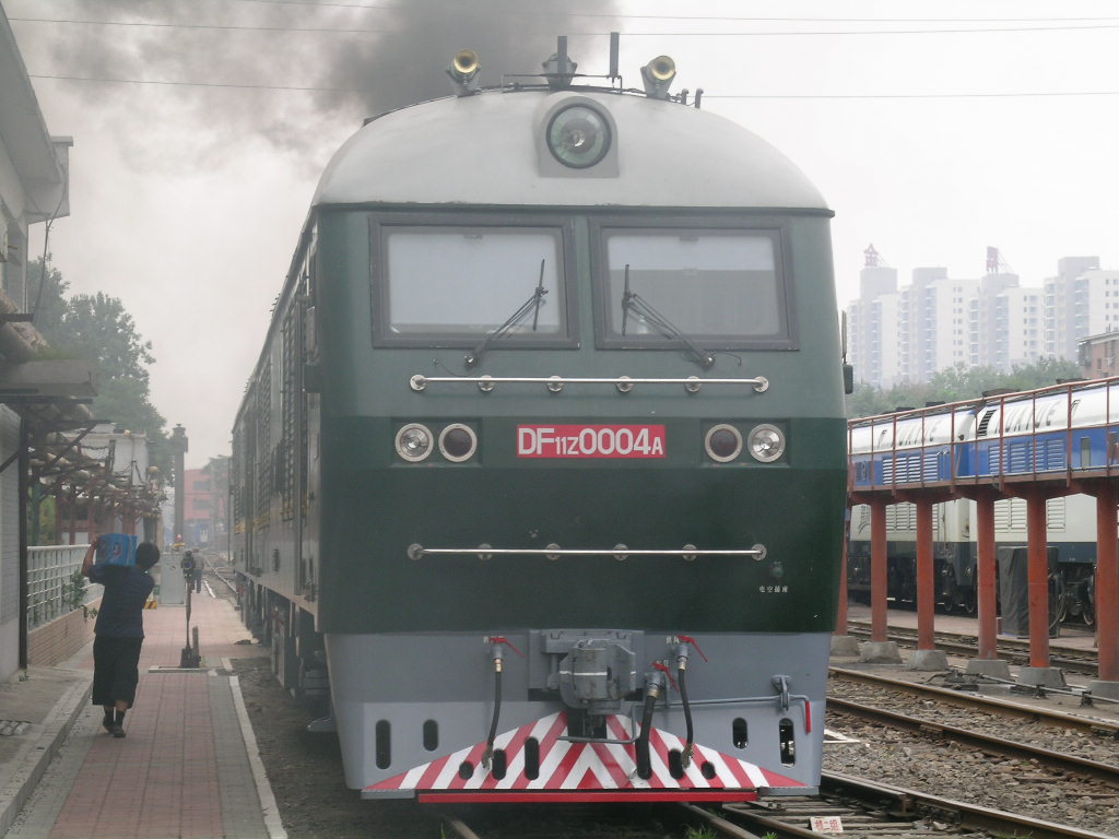

DF11Z - 0004 A/B
配属:
        TDB专运处;
备注:
        戚墅堰厂生产的专运型机车;

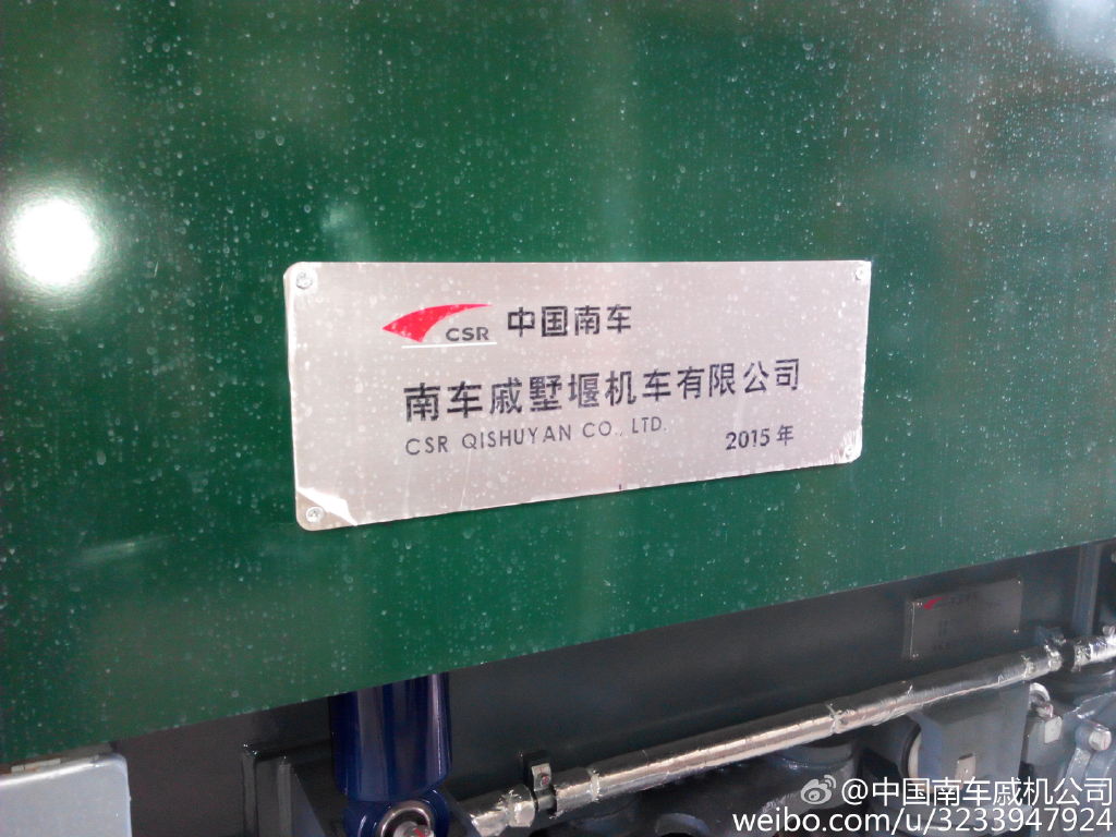

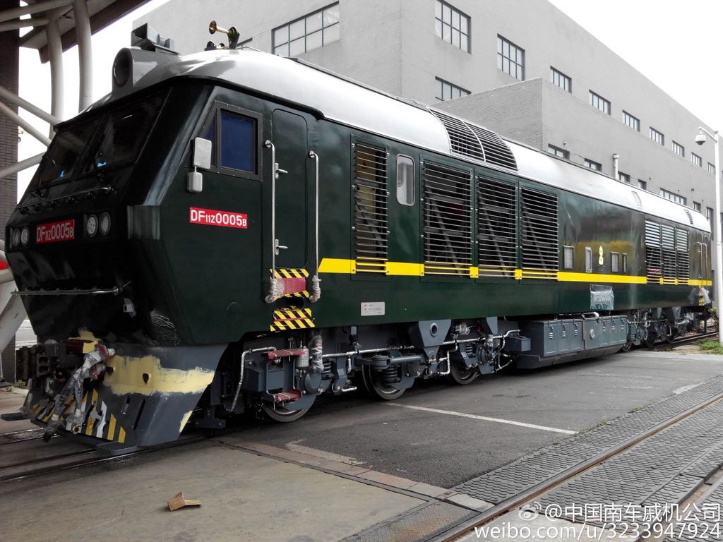

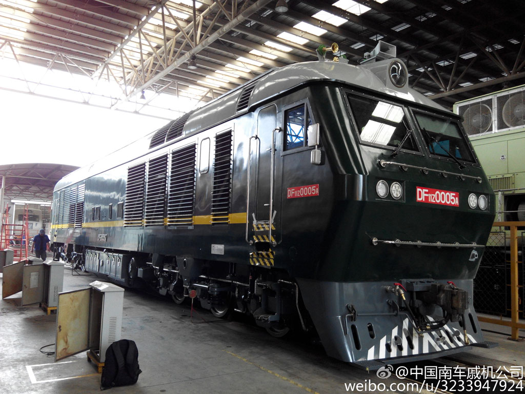

DF11Z - 0005 A/B
生产厂家:戚墅堰机车车辆厂,2015年;
配属:
        TDB专运处;
备注:
        戚墅堰厂生产的专运型机车;
