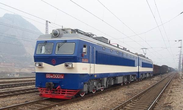

韶山3BG (SS3B - 5001)
2002年10月底由株洲电力机车厂完成了设计工作,2003年1月首车在资阳厂下线(编号为SS3B-5001)。机车以韶山3型4000系电力机车为基础,由两节完全相同的六轴机车通过机械、电气、空气重联管线,并采用网络控制技术,其总体设计与韶山3型电力机车相比未有较大变化,机车车头外观和标准化司机室布置也和韶山4改进型电力机车基本相同。
生产厂家株洲厂、资阳厂、大同厂、大连厂;
机车编号0001~0119(株洲厂)、
5001~5104(资阳厂)、
6001~6129(大同厂)、
7001(大连厂);
生产年份2002年—2009年;
产量353台;
轴式(Co-Co)+(Co-Co);
轮径1250 mm(新轮);
轴重23 t;
轴距4300 mm;
最小曲线半径125 m;
机车长度42,832 mm(车钩中心距);
机车宽度3,100 mm;
机车高度4,750 mm;
整备重量2 × 138 t;
传动方式交—直流电;
牵引电动机ZQ-800-1(ZD103)*6;
最高速度100 km/h;
持续速度48 km/h;
最大牵引功率2 × 4,800 KW;
持续牵引功率2 × 4,320 KW;
最大牵引力941.8 kN (2 × 470.9 kN);
持续牵引力635.6 kN (2 × 317.8 kN);
制动方式踏面制动、加馈电阻制动;
列车制动电控空气制动;

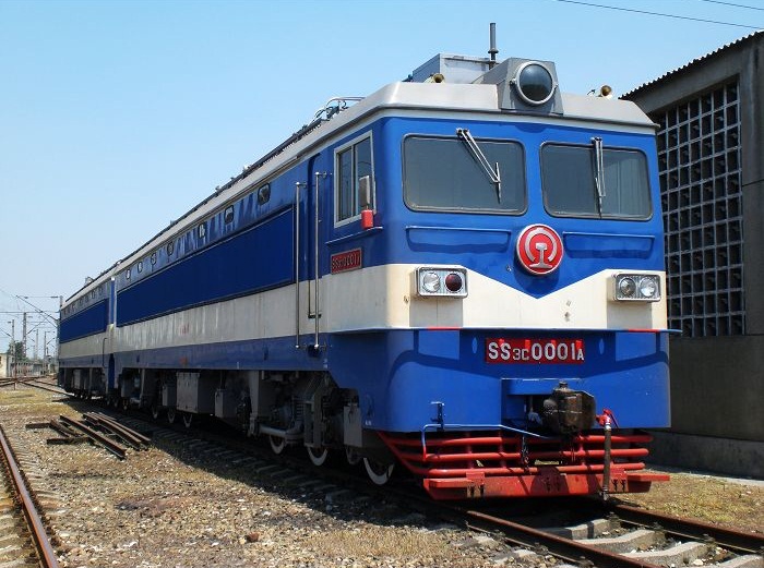

韶山3C (SS3C - 0001)
2008年3月,太原厂按照TDB和成都铁路局的要求,开始对两台原配属成都机务段的韶山3型4000系电力机车(4059、4062)进行固定重联改造,改造工作于同年5月30日全面完成。
生产厂家太原厂(改造);
机车编号0001;
生产年份2008年;
产量1台;
轴式(Co-Co)+(Co-Co);
轮径1,250 mm(新轮);
轴重23 t;
轴距4300 mm;
最小曲线半径125 m;
机车宽度3,108 mm;
机车高度4,072 mm;
整备重量2*138 t;
传动方式交—直流电;
最高速度100 km/h;
持续速度48 km/h;
最大牵引功率2 × 4,800 Kw;
持续牵引功率2 × 4,320 Kw;
制动方式踏面制动、加馈电阻制动;
列车制动电控空气制动;

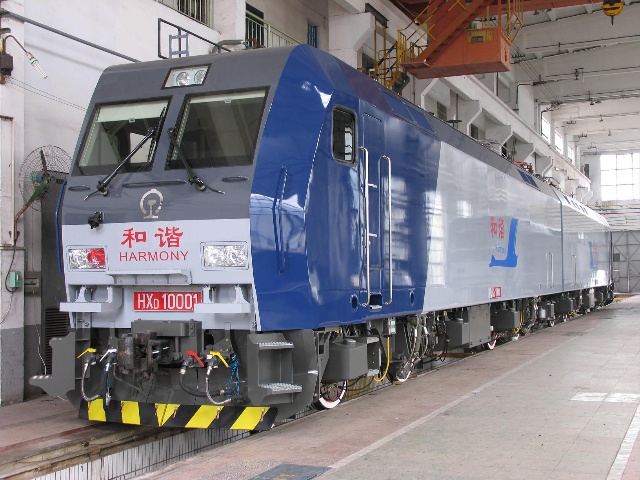

和谐电1型 (HXD1-0001)
该车西门子公司和南车株洲电力机车有限公司联合研制,是在西门子“欧洲短跑手”(EuroSprinter)机车平台上,以ES64F4型电力机车为原型车,结合DJ1型电力机车在大秦铁路的运用经验而开发研制的干线货运用八轴大功率交流传动电力机车。该机车被定型为DJ4型,并被命名为“神龙号”,后于2006年年底改成HXD1型。
该车采用水冷IGBT牵引逆变器、变频异步牵引电机、“SIBAS 32”微机控制系统、列车通信网络,装有“Locotrol”远程重联控制系统,适合于多机分布式重载牵引,可通过卸除车内配重压铁实现轴重23吨的转换。
其中:
第一阶段首48台机车(0001~0048)为进口散件国内组装阶段,由西门子公司提供散件,株洲厂负责车体、转向架制造和整车组装;
第二阶段的22台机车(0049~0070)开始国产化阶段,南车株洲电机公司承担牵引电机、主变压器的国产化;
第三阶段的110台机车(0071~0180)为进一步国产化,西门子公司仅提供牵引逆变器、微机控制系统,株洲厂负责机车整车制造和传动装置的国产化。
第四阶段为“深度国产化”,机车采用南车株洲电力机车研究所、株洲南车时代电气自主开发的牵引逆变器和微机控制系统,替代了原来使用的西门子公司产品,有效降低了机车生产成本;司机室外观也有所改变。
生产厂家西门子公司、株洲厂;
机车编号0001~0220、1001~1002;
生产年份2006年-;
产量222台;
轴式(Bo-Bo)+(Bo-Bo);
轮径1,250 mm(新轮);
轴重23 t / 25 t;
轴距2,800 mm;
最小曲线半径125 m;
机车长度35,222 mm(车钩中心距);
机车宽度3,100 mm;
机车高度4,072 mm;
整备重量2 × 92 t / 2 × 100 t;
传动方式交-直-交流电;
牵引电机1TB2624-0TD02(JD160)*8;
最高速度120 km/h;
持续速度70 / 65 km/h;
最大牵引功率9600 kw;
持续牵引功率9600 kw;
最大牵引力760 kN;
持续牵引力494 kN / 532 kN;
制动方式轮盘制动、再生制动;
列车制动空气制动;

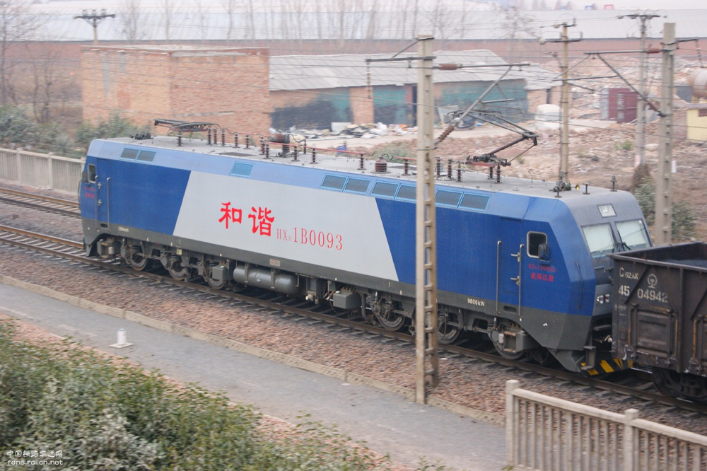

和谐电1B (HXD1B - 0093)
该车由西门子公司和株洲厂联合研制,是在HXD1型电力机车设计制造技术平台的基础上,为满足中国铁路重载货运需要而研发的大功率交流传动干线货运用六轴电力机车。由株洲厂负责进行整车设计,而牵引系统的项目设计工作以及主要牵引系统部件的生产,将由位于德国的西门子爱尔兰根及纽伦堡工厂进行,并向中国国内厂家提供相应核心部件的技术转让以实现国产化,整台机车将在株洲厂组装生产。
生产厂家西门子公司、株洲厂;
机车编号0001~0650;
生产年份2009年-;
产量650台;
轴式Co-Co;
轮径1,250 mm(新轮);
轴重25 t;
轴距2,800 mm;
最小曲线半径125 m;
机车长度22,672 mm(车钩中心距);
机车宽度3,100 mm;
机车高度4,072 mm;
整备重量150 t;
传动方式交-直-交流电;
牵引电动机1TB2822-0SF02 * 6;
最高速度120 km/h;
持续速度65  km/h;
最大牵引功率9600 KW;
持续牵引功率9600 KW;
最大牵引力570 kN;
持续牵引力422 kN;
制动方式轮盘制动、再生制动;
列车制动空气制动;

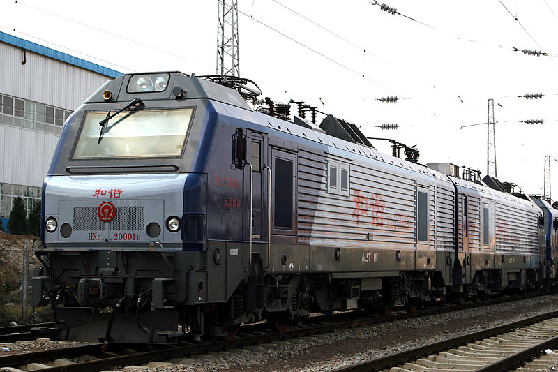

和谐电2型  ( HXD2 - 0001)
该车由法国阿尔斯通交通运输股份有限公司和中国北车集团大同电力机车有限责任公司联合研制,是在阿尔斯通“Prima”机车技术平台上,以法国国铁BB 27000型电力机车为原型车,开发研制的干线货运用八轴大功率交流传动电力机车,该机车被定型为DJ4型,编号为6001起排序,后于2006年年底改成HXD2型。
机车采用“ONIX”IGBT水冷轴控牵引变流器、“Agate”微机网络控制系统,并设有“Locotrol”远程重联控制系统,适合于多机分布式重载单元列车牵引。机车轴重按25吨设计,可通过卸除车内配重压铁实现轴重23吨的转换。
其中:
首批12台机车(0001~0012)由阿尔斯通公司位于贝尔福的工厂制造,并整车进口;阿尔斯通公司向中方进行相关的技术转让,而位于勒克勒佐、奥兰斯、塔布、沙勒罗瓦的其它工厂将参与提供转向架和牵引电器设备等部件。
第二批36台机车(0013~0048)为进口散件国内组装,由大同电力机车公司负责总体组装;其余132台(0049~0180)均为国产化机车
生产厂家阿尔斯通公司、大同厂;
机车编号0001~0180;
生产年份2006年-2008年;
产量180台;
轴式(Bo-Bo)+(Bo-Bo);
轮径1,250 mm(新轮);
轴重23 t / 25 t;
轴距2,800 mm;
最小曲线半径125 m;
机车长度2 × 18,975 mm(车钩中心距);
机车宽度2,850 mm;
机车高度4,072 mm;
传动方式交-直-交流电;
牵引电动机YJ90A × 8;
最高速度120 km/h;
持续速度70 / 65 km/h;
最大牵引功率10000 KW;
持续牵引功率10000 KW;
最大牵引力700 kN / 760kN;
持续牵引力514 kN / 554kN;
制动方式踏面制动、再生制动;
列车制动空气制动;

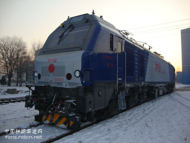

和谐电2B型 (HXD2B-0001)
由法国阿尔斯通公司和中国北车集团大同电力机车有限责任公司联合研制。该型机车是在阿尔斯通“Prima”机车技术平台上,以“Prima 6000”电力机车为原型车,开发研制的大功率交流传动干线货运用六轴电力机车。
其中:
首批2台机车(0001~0002)由阿尔斯通公司位于贝尔福的工厂制造,并整车进口;
第二批190台机车(0003~0200)以散件形式付运并在中国组装;
第三批300台机车(0201~0300)由大同电力机车生产。
生产厂家阿尔斯通公司、大同厂;
机车编号0001~0180;
生产年份2009年-;
产量500台;
轴式Co - Co;
轮径1,250 mm(新轮);
轴重25 t;
轴距2,250 mm / 2,000 mm;
最小曲线半径125 m;
机车长度22,960 mm(车钩中心距);
机车宽度2,850 mm;
机车高度4,800 mm;
整备重量150 t;
传动方式交-直-交流电;
牵引电机YJ90B × 6;
最高速度120 km/h;
持续速度76 km/h;
最大牵引功率9600 KW;
持续牵引功率9600 KW;
最大牵引力584 kN;
持续牵引力455 kN;
制动方式踏面制动、再生制动;
列车制动空气制动;

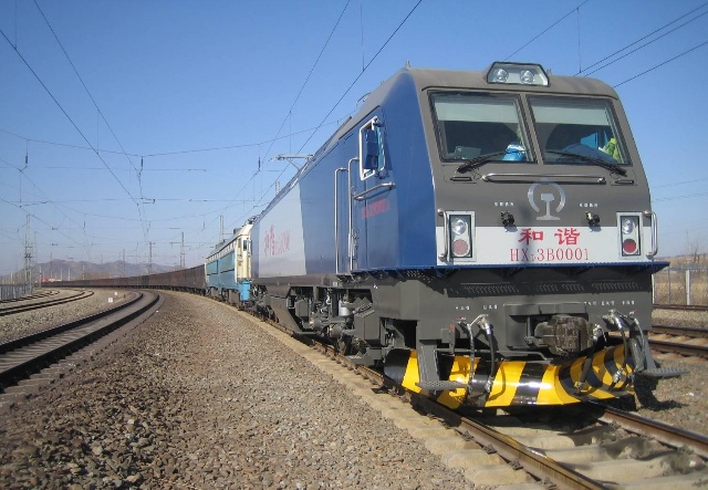

和谐电3B型 (HXD3B-0001)
HXD3B型机车由大连厂与加拿大庞巴迪公司联合研制,其设计以庞巴迪的IORE Kiruna机车为基础,以大连厂为主进行设计、生产,由庞巴迪公司提供技术支持和设备供应。采用框架式承载车体,中央走廊设备布置方式,IGBT元件水冷变流器。
生产厂家庞巴迪、大连厂;
机车编号0001~0499,1893;
生产年份2008年~2011年;
产量500台;
轴式Co-Co;
轮径1250 mm
轴重25 t;
轴距2 × 1950 mm
最小曲线半径125 m;
机车长度22.781 m;
机车宽度2.950 m;
机车高度4.249 m;
整备重量150 t;
传动方式交-直-交流电;
牵引电动机庞巴迪 MITRAC TM 3800 F × 6;
最高速度120 km/h;
持续速度68.2 km/h;
最大牵引功率9600 KW;
持续牵引功率9600 KW;
最大牵引力570 kN;
持续牵引力506 kN;
制动方式轮盘制动、再生制动;
列车制动空气制动;
